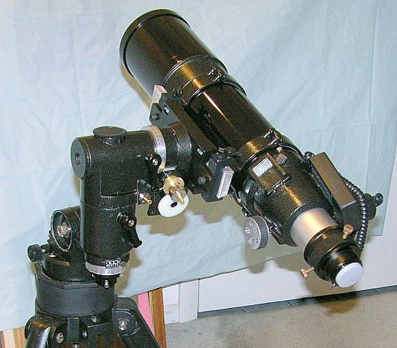

Publicado 28 de Septiembre del 201014 a Hola, No entendí bien lo que querés hacer, pero hay bastante gente que transforma sus monturas ecuatoriales en altazimutales, sobre todo las económicas del tipo eq3/eq5. Es muy util para lograr observaciones más comodas y no tener los posiciones rebuscadas de las ecuatoriales. Con una eq3 te queda una altazimutal bastante robusta, te adjunto una foto. Si no vas a sacar fotos es una buena opción. Slds
Publicado 28 de Septiembre del 201014 a Ojo, para hacer eso hay que sacar el retén de altitud. De todas formas hay que tener en cuenta que el fabricante no garantiza ese modo de funcionamiento ya que se supera el esfuerzo máximo sobre el eje sin contar que se anula la posibilidad de asegurar ese grado de libertad. Otra cosa, los contrapesos NO hay que retirarlos, se estarían produciendo momentos en el eje. El proceso para canibalizar la EQ3 está acá: http://www.cloudynights.com/ubbthreads/ ... in/3814057 Edición: Horror ortográfico Editado 29 de Septiembre del 201014 a por Invitado
Publicado 29 de Septiembre del 201014 a Hay otro punto a tener en cuenta. Las Eq1 y 2 pueden rotar libremente en azimut liberando el freno, pero las 3 y 5 tienen topes que no le permiten más que ajustes finos en azimut en algo como 10-15º
Publicado 29 de Septiembre del 201014 a Claro Marquitos, pero con la reforma lo que se hace es que el antiguo eje de AR pase a ser el de azimut, ahí se puede usar libremente el eje y los controles finos. Con respecto a las contraindicadicones que comenta Ale, probablemente tenga razón. Simplemente contaba que mucha gente lo hace. Saludos.

Publicado 29 de Septiembre del 201014 a Claro Marquitos, pero con la reforma lo que se hace es que el antiguo eje de AR pase a ser el de azimut, ahí se puede usar libremente el eje y los controles finos.Con respecto a las contraindicadicones que comenta Ale, probablemente tenga razón. Simplemente contaba que mucha gente lo hace. Saludos. Tenés razón Javier me limité a responderle a yoda sin ver la foto de la reforma
