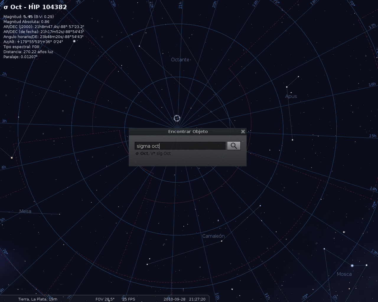

En el Stellarium podés buscarlas así
Apreta Ctrl + F para buscar, y luego ingresas "Sigma Oct", es decir, la letra griega y las 3 primeras letras de la constelación ;)
Eso es por que hay un Sigma por cada constelación, es decir que existe Sigma Aqr (en Acuario), Sigma And (en Andrómeda), etc.
Lo mismo vale para las demás letras griegas :)
espero sirva.
Saludos cordiales

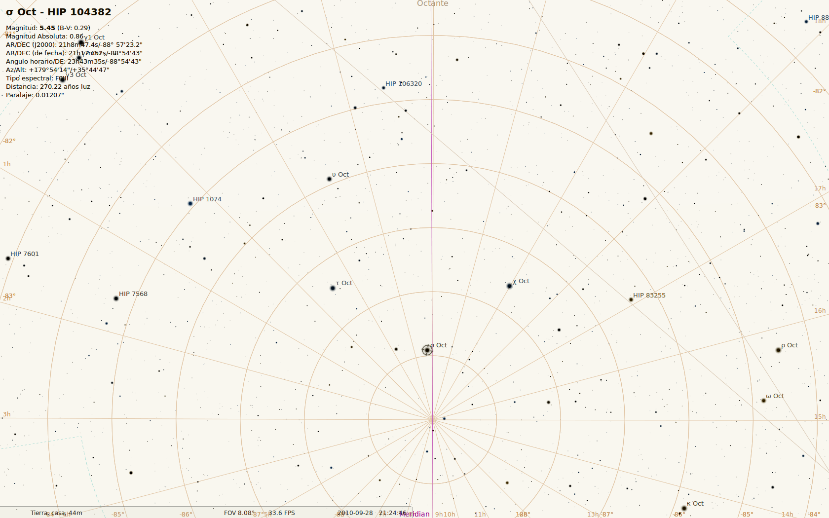

En stellarium las podes ver sin problemas, te dejo una captura de pantalla con las 4 estrellas que necesitas. Son las 4 que tienen una letra griega y terminan en Oct.

Vieron lo que es no saber jaja!!!. gracias Grabriel y jwackito , me salvaron , no saben lo que renegue para ver cuales eran , me mareaban los nombres :mrgreen:
