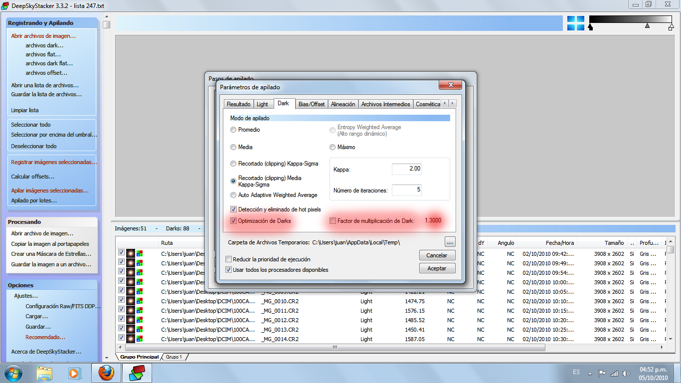

Publicado 5 de Octubre del 201014 a Ojo Ale que a veces esas bandas verticales tienen que ver con una diferencia entre la temperatura de los lights y los darks...a mi me joden bastante porque desde que empecé con la librería de darks me resisto a hacer nuevos... Si eran muy notorias te recomendaría si tenés ganas de probar: hacete dos apilados modificando los parámetros en la pestaña "darks" de la ventana "parámetros de apilado", destildá la opción "optimización de darks" y tildá la opción "factor de multiplicación de darks" (te dejo una captura en la que resalté estas opciones que te digo...) y probá: uno bajando un poco los darks (por ej multiplicando por 0.7) y otro subiéndolos un poco (por ej 1.2) y fijate si con alguna de las opciones mejora la imagen, si esto sucede empezá a probar con alternativas dentro de la variación que te dió mejor resultado...para que te des una idea la foto que puse ayer de Cabeza de Caballo la terminé apilando con unos darks que tenía a 3 o 4 grados menos que la temperatura que hacía y multiplicados por 0.6...si uno mira con atención algo del defecto persiste pero en mucha menor escala que la original... Saludos, Juan...
Publicado 5 de Octubre del 201014 a Autor uh !! Buenisimo Juan, muuchas gracias por el dato ! voy a probar a ver que si con eso lo soluciono. Abrazo !
