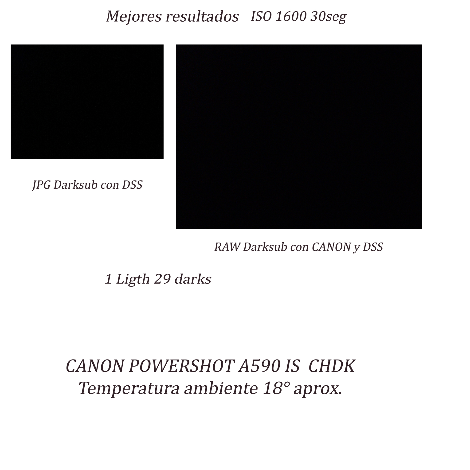

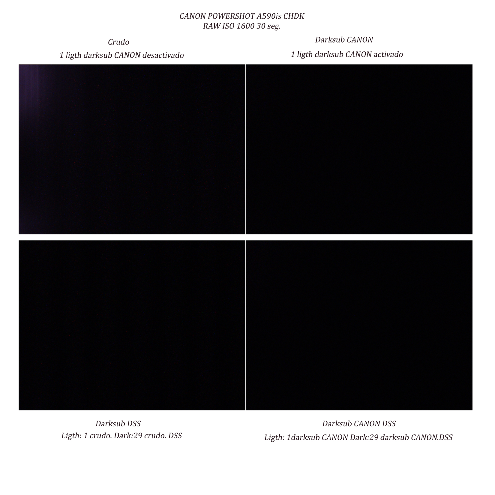

Publicado 6 de Octubre del 201014 a Aprovechando que mi ultima sesion fotografica fue un rotundo fracaso, le dediqué un rato a hacer unas pruebas con la cámara. La A590 es una camara compacta que mediante un software que se instala en su tarjeta de memoria se vuelve una cámara de bajo presupuesto interesante para astrofotografia. Entre otras cosas este soft, el CHDK permite largas exposiciones, trabajar con las imágenes en formato RAW e incluso evitar que el sistema sustraiga automaticamente un dark para cada imgen. A partir de unos primeros intentos fallidos decidí trabajar las fotos en .jpg como salían de la cámara y apilar directamente en Deep Sky Staker sin restar darks mediante soft. Ayer me dedique a probar si había hecho bien, y lamentablemente parece que me equivoqué. Comparto el método que use para que los mas experimentados me digan si realicé un razonamiento erroneo y que este experimento no sirve para usar como referencia o si vale la pena seguir por este camino. Método: Tome en total, 60 fotografías a ISO 1600 de 30 seg. con el objetivo tapado (cada una generaba tanto un archivo RAW como JPG) , de ellas 30 con el método de sustracción de dark de la cámara activado y 30 con el sistema desactivado . Todos los apilados fueron realizados con los mismos parámetros. Luego realice lo siguiente: Tome las 30 que tenia en formato RAW con el dark sustraído por la cámara y las cargue en el DSS, una la utilice como ligth y el resto, 29, como dark, la idea es que cuanto mejor funcionara mas negra deberia ser la imagen resultante. Tome las 30 que tenia en RAW pero sin la sustracción de la cámara (RAW en crudo digamos) las cargue en DSS y repetí el procedimiento. Repeti el proceso con las dos tandas de archivos .jpg Para mi sorpresa, obtuve los dos mejores resultados con formatos distintos, aparentemente las mejores opciones son: 1era) Tomar las fotografías sin que la cámara realice la sustracción automática y luego restar darks con el DSS todo a partir de archivos .JPG 2da) Tomar fotografias con la camara restando el dark automaticamente y luego restar darks tambien con el DSS, en este caso a partir de archivos .RAW. Me sorprendieron los resultados, comprato algunas imagenes para que realicen sus propias comparaciones. Si alguien quiere una muestra en crudo de cada archivo me avisa y subo algo a rapidshare Saludos a todos Iolta
