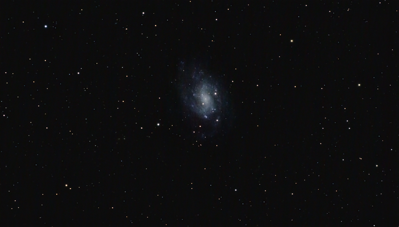

Bueno, con la seguidilla de excelentes producciones de los últimos días subidas al foro, tenía presión para no desentonar con éste objeto, la galaxia NGC300, tomada desde casa el domingo pasado. Las benditas galaxias desde cielos urbanos que son siempre un desafío.

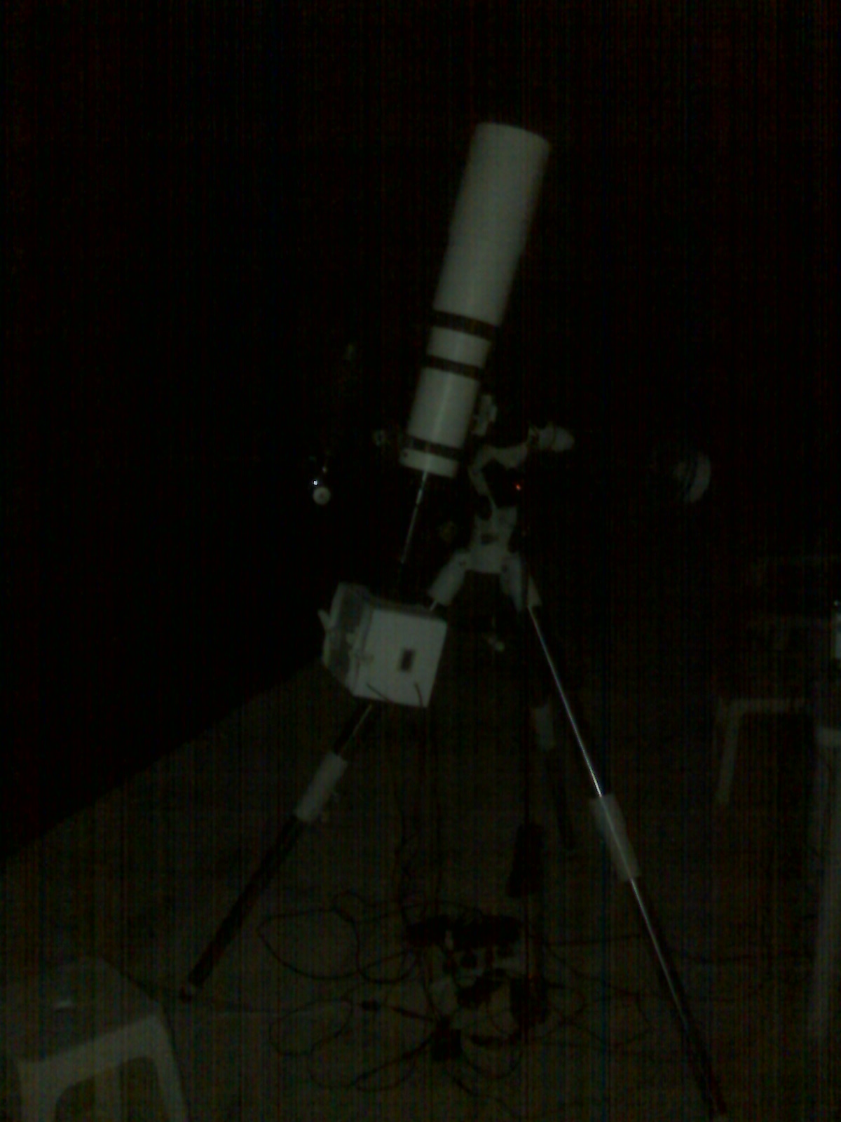

Fué una ocación especial ya que probé por primera vez un cooler peltier que construí para la canon 1000D. Quedó un poco armatoste, y pienso achicarlo en una segunda versión, ya que sobra espacio interior. Les incluyo una foto (horrible) tomada esa noche con mi celular para que se den una idea.
Esa noche las temperatura fué bastante baja, unos 12-13 °C, y dentro del cooler llegó a estabilizarse en unos 3°C bajo cero, luego de una hora de andar aprox.

En fín, ésta es la imágen con el fondo algo clipeado para disimular el ruido. No esta mal, pero espareba algo mejor en cuanto al ruido.

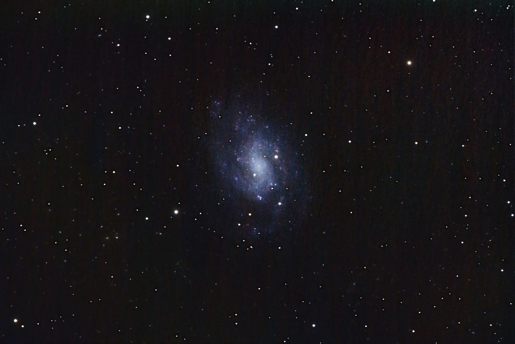

Incluyo un crop de la galaxia y alrededores, en un procesamineto alternativo (previo al publicado) donde es bien evidente el problema del ruido del background, que como pueden ver me forzó a sacrificar detallas de la galaxia para controlarlo.

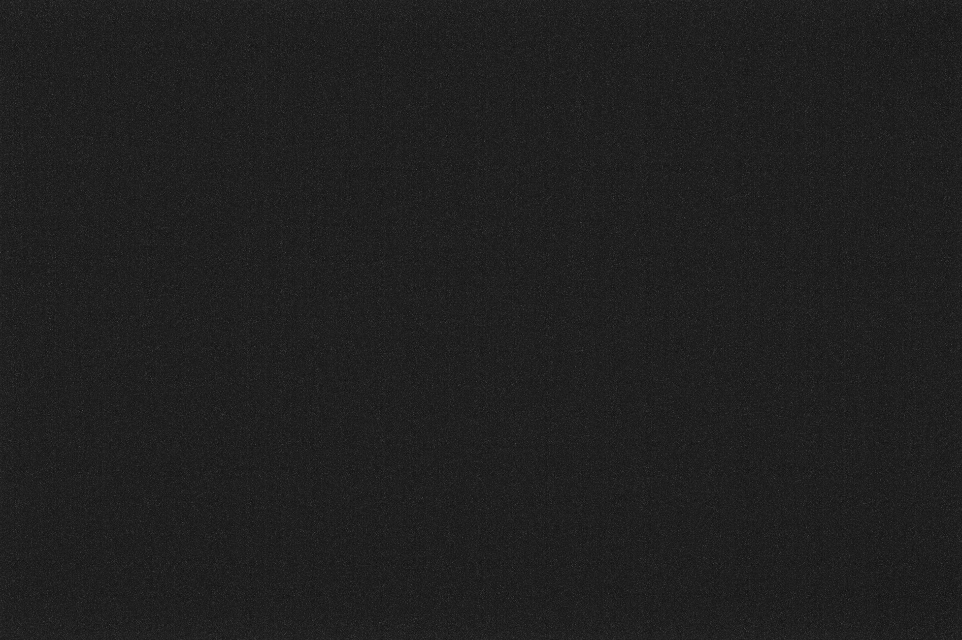

Por si te sirve te adjunto un master dark estirado del DSS, también en escala de grices. Estimo que esto está bien :roll: Lo que si se puede ver es toda la mugre que tiene. También te adjunto un master flat, bastante oscuro a pesar de usar el 50% del histograma, de todas formas se ve el viñeteo y alguna mota de polvo.

Ignacio, el DSS (y creo que todos los programas) trabajan los darks en escala de gris.

Seby: Me alegro que te guste la toma. A mi también, pero me parece que da para mas por los detalles que vienen cuando te concentras en la galaxia y descuidas el ruido de fondo (fijate la segunda foto que subí). En cuanto al ruido y al estiramiento, entiendo el punto. Pero basado en la info que viene en la galaxia y la "estrucutra regular" del ruido, sospecho que hay algo en la calibración que falla. En teoría, los "ruidos" sistemáticos del sensor (pixels calientes, gradientes, offsets) se deberían corregir con los darks y bias asumiendo que estan bien construidos, y los del tren óptico con los flats (motas, viñeteo, etc.). Queda el ruido aleatorio que va disminuyendo con la raíz cuadrada de la cantidad de tomas. Después está la polución que mete gradientes (que no es ruido aunque cuesta sacarlos), filtra colores, enmascara detalles, y lo peor de todo que baja el contraste, lo que obliga a clipear y empinar las curvas y con eso viene el ruido y los errores de cuantificación (sobre todo con 12bits). En resúmen, yo esperaría que si una calibración es correcta, entonces a medida que estiras, el ruido residual que emerge debería ser uniforme, como cuando estiras un dark frame, y no con este "peinado". Voy a probar usa sigma-clipping con 4 y 10 iteraciones como sugerís. Por ahora lo que me dió mejor resultado es usar promedio simple en todo.
Geert: no creo que se el problema de "banding noise" reportado en varios lugares de internet, ya que es horizontal, mientras que las estrucutras que veo son casi verticales. Gracias igual.
