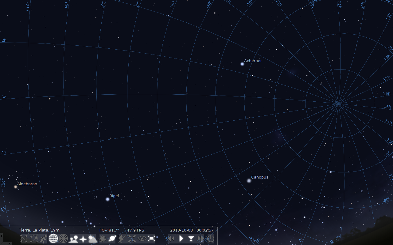

una forma sencilla sería instalarte el Stellarium. Con este programita podes ver tanto los polos celestes como el ecuador con solo apretar la E. Una vez hecho esto solo tenes que ubicar en la cuadricula la linea que te indica los +0º. Si mal no recuerdo, una de las constelaciones que siguen más o menos el ecuador celeste es Orion.
Espero sirva. Saludos cordiales y buenos cielos.
Agrego una captura del stellarium donde se ve la linea del ecuador celeste sobre el borde superior izquierdo de la imagen.
ecuadorceleste.png.c47061bb8cebc7c6a7040
hola y disculpame que no conteste antes, estuve de viaje y la verdad un poco desconectado. De todas maneras muchas gracias por responder, me sirvio mucho lo que publicaste. En realidad siempre tuve el Stellarium, pero bueno, nunca entendí como venia la mano.
La distancia angular que existe desde mi horizonte hasta la linea del ecuador celeste, seria la diferencia en grados de mi latitud hasta el ecuador, verdad? es decir: Si yo vivo en Jujuy (-24°), la linea del ecuador celeste se encontraría a +24° por sobre mi horizonte, no? no se si me explique bien...
