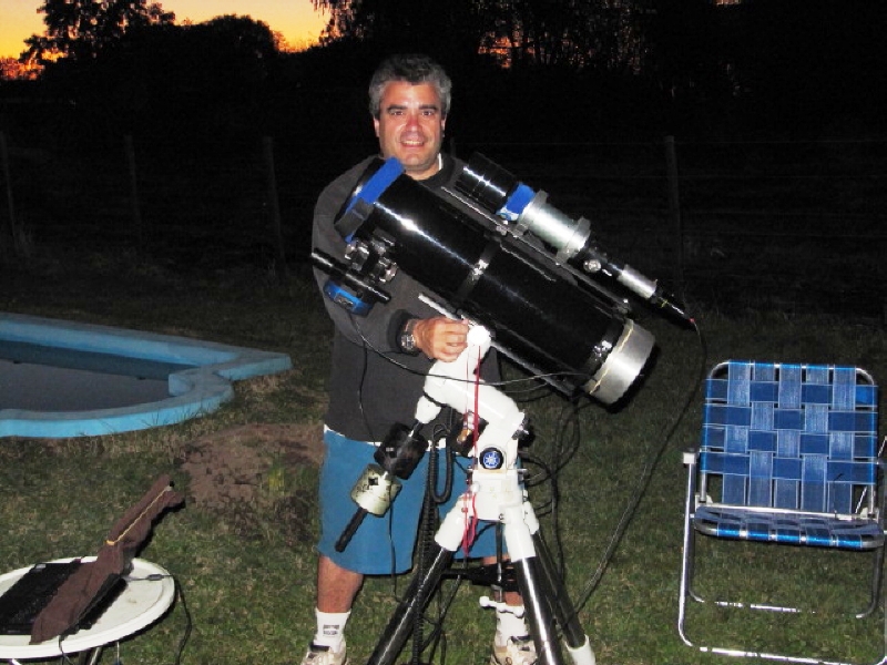

Publicado 8 de Octubre del 201014 a Como es costumbre, un excelente trabajo. Que tipo de teles es el 6" Orion UK.? Saludos Geert
Publicado 8 de Octubre del 201014 a Lindísima imagen Sergio, te felicito. Como siempre el procesado es perfecto. Un lujo el 150 con las ópticas de Orion UK. ¿Cómo las compararías con las ópticas chinas? Me soprende lo bien que te corrigió el campo, que corrector usaste? Que raro ver una imagen tuya con spikes, hace rato que no usabas reflectores. Esperemos ver más trabajos con ese setup. Un abrazo!
Publicado 8 de Octubre del 201014 a una imagen muy linda con tu sello. veo que pudiste colimar y aplanar con el mpcc al tubo. te hice caso y puse a 54mm del chip el mpcc (1mm menos de lo que dice el manual) y aplano el campo de mi 150 en un 90%, y estoy mas que conforme... saludos.
Publicado 8 de Octubre del 201014 a Autor Saludo a todos nuevamente Sería muy injusto no mencionar mi agradecimiento a Carlos Rodriguez y a Omar Magini quienes me aydaron a poner a punto este equipo. En particular Carlos me armó una celda que la bautizamos "la cacerola" para tirar el espejo primario para atrás y hacer que la cámara se acerque bien al secundario evitando todo tipo de viñeteo Adjunto una foto que me tomó Nelson en Gouin El 150/750 es un equipo muy facil de transportar y tiene una focal más que aceptable para trabajar incluso con objetos no tan grandes. Marce: Asi es... lo del Ha es un error que quedó de tipeo. Estoy usando el Baader MPCC. Tengo un poco de coma en una de las esquinas pero no es tan evidente. Seguramente esa coma es por el tren o puede que sea por el frame del filtro que es de 1.25" El color ese que mencionas es seguramente de algun filtro que no quedó alineado La montura se iba enterrando en el piso y tuve rotación de campo con este objeto. Querido Geert: es un Newtoniano (ver foto) Juan: pareciera que las ópticas dan un fwhm muy bueno. De todos modos la imagen tiene ajustes de procesado. Lo que no puse fue que el RGB está en bin 2x2 mientras que la luminancia (salvó la imagen) estaba en 1x1. Tendré que seguir haciendo pruebas con este equipo para poder tener alguna opinión más certera de su performance Javier: creo que los valores de strehl y lambda son superiores. Las ópticas me las entregaron con un certificado (Zygo report). La reflectividad y coating del aluminizado es muy buena también. Cuando pregunté cuanto tiempo dura el aluminizado, el inglés me contestó que no me puede decir porque las primeras ópticas con esos coatings datan de 20 años atras y siguen impecables... Por otro lado Ivan Eder que usa las mismas me comentó que para espacio profundo una óptica china vs estas inglesas no hacen tanta diferencia. Si podrían hacerla en materia de fotografía planetaria. Mi primer equipo fue un reflector 150/750 asi que me siento bastante cómodo con los spikes aunque si pudiese conseguir una araña curva para evitarlos lo haría. MAti: a mi también el MPCC no me termina de aplanar todo en un 100% pero gracias a Carlos no tengo viñeteo y cuento con una obstrucción pequeña. Estoy usando los 54 mm de separación....Teniendo en cuenta tu M25 te diría que un 90% no es nada despreciable. Esperemos que siga andando bien la cosa. Sergio
