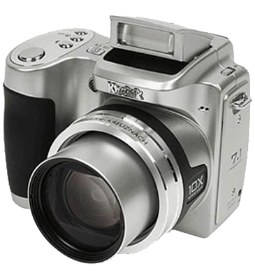

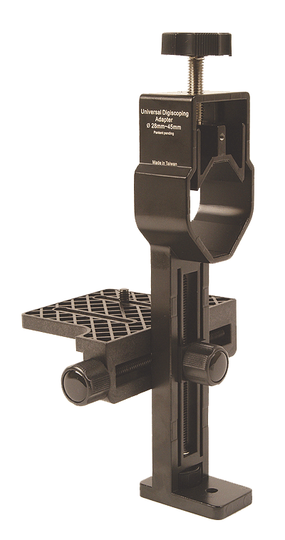

Hola a todos , el tema del post es que dispongo de esta camara para astrografia , quisiera saber su opinion al respecto y lo mas importante ... como puedo acoplarla al teles ya que me compre un adaptador universal para camaras y realmente no me sirve , el lente de la camara no tiene el espacio suficiente para salir ya que choca con el adaptador , abajo adjunto especificaciones de la camara mas una foto del adaptador, muchas gracias :wink:
IMAGEN
Megapixels 7.4 (7.1 efectivos)
Resolución Max 3072 x 2304
Otras Resoluciones 2592 x 1944, 2048 x 1536, 1600 x 1200
Ratio de la imagen w:h 4:3, 3:2
Tipo sensor CCD con array RGB
Tamaño sensor 1/2.5"
Fabricante del sensor Desconocido
Velocidad ISO Auto, 64, 100, 200, 400, (800 a 2 MP)
OPTICA
Zoom Optico 10 x
Zoom Digital
Distancia focal 38 - 380 mm (equiv 35mm)
Rango de Aberturas F2.8 - F3.7
Enfoque automático , Multizona, centrado, al punto
Enfoque manual
Min Vel Disparo 8.00 segs
Max Vel Disparo 1 / 1000 segs
Multiplicador distancia focal
Árbol de lentes
EXPOSICIÓN
Balance de blancos
Compensación de exposición -2 a +2 EV en saltos de 0,3 EV
Medición (metering) Multisegmento, promediado al centro, punto
FLASH
Flash incorporado Sí
Flash externo No
Modos de flash Automático, relleno, ojos rojos y apagado
CONTROL DE DISPARO
Prioridad de abertura Sí
Prioridad de obturación Sí
Disparo en ráfaga Sí, 1,7 fps hasta 3 imágenes
Temporizador Sí, 2 y 10 segundos
ALMACENAMIENTO
Tipos almacenamiento Tarjetas de memoria SD/MMC y memoria interna
Almacenamiento incluido 32 MB interna
Formato no comprimido
Formato comprimido JPEG (EXIF 2.0)
Niveles de calidad Muy buena, buena, normal
VISUALIZACIÓN
Visor Electrónico
LCD 2 ''
LCD pixels 201000 pxs
CONEXIONES
Salida video Sí
USB Sí
Firewire (IEEE 1394) No
ALIMENTACIÓN
Batería / Cargador No
Tipo Batería 2 pilas alcalinas AA o 2 baterías AA de NiMH
ESPECIFICACIONES FÍSICAS
Formato Tipo SLR
Peso con baterías 360 gr
Dimensiones 98 x 78 x 73 mm
OTROS
Modo video Sí, 640x480, 10,5 fps, 320x240, 20 fps
Control Remoto No
Anclaje trípode Sí
Estabilizador de imagen No
Sensor de orientación No

digicam_adapter.gif.9581ba6ba7bb6ace080a

si la camara solo tiene 8 segundos de exposicion, te sirve para planetaria (lo mejor se tomar videos y apilar las imagenes) y podras comenzar con algunos objetos estelares brillantes, solo para comenzar,el adaptador evidentemente no te sirve si no es posible darle la distancia para que pueda salir el objetivo, o lo modificas o tratas de acoplar la camar al tele por otro medio, recuerdo el daptador de mati, realizado con un tubo de sellador (silicona).
saludos.
Hola Leandro, te comento que tendrías que comprarte el adaptador que te muestro en la imágen.....se adquiere en mercadolibre, cuesta $70 y este adaptador te permite correr la cámara hacia atras para que salga el objetivo....fijate que tiene una corredera....te garantizo resultados pues yo lo tengo.....Espero te haya servido la respuesta. SAludos!
