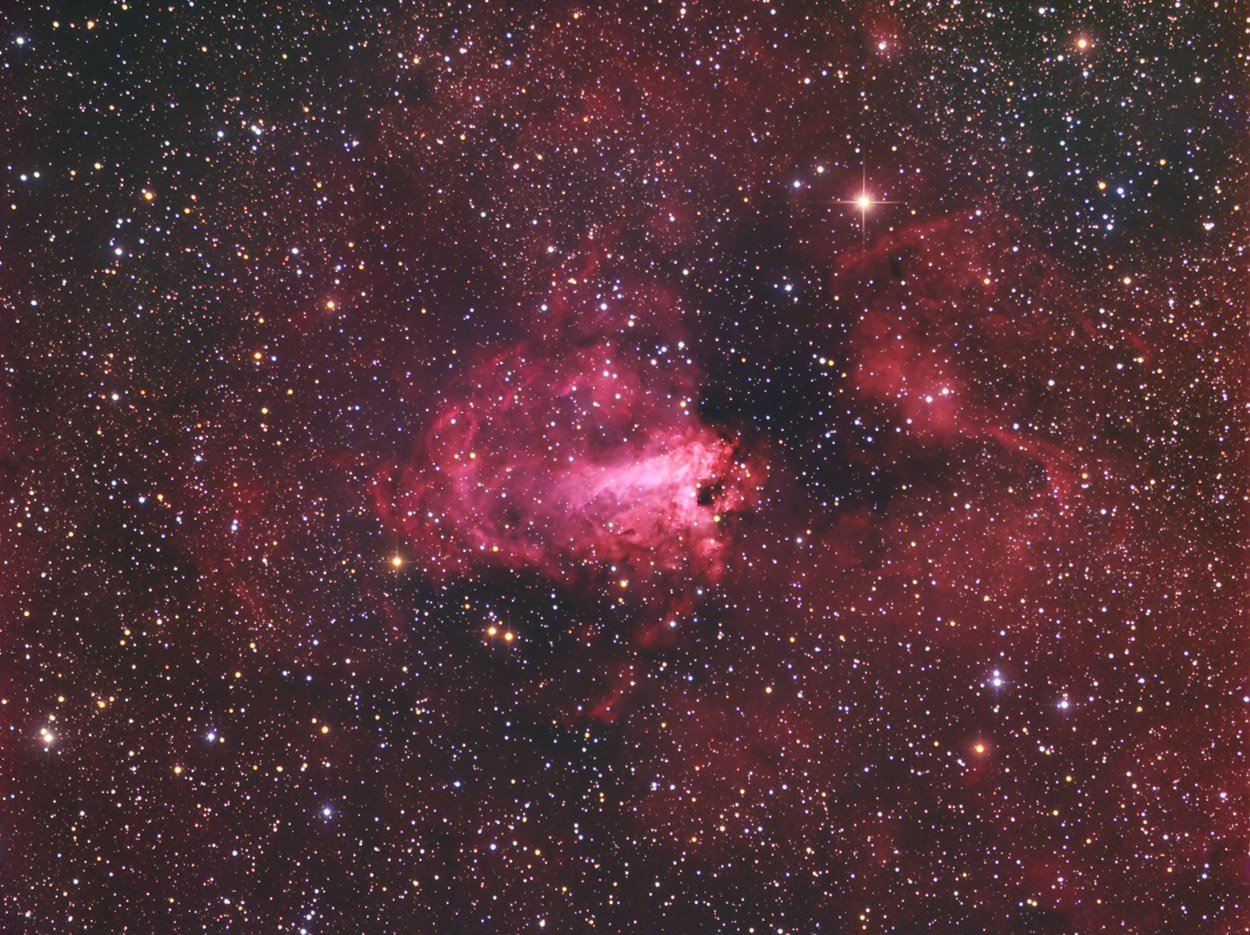

Publicado 11 de Octubre del 201014 a Estimados Les dejo otra de las imágenes obtenida desde Gouin con el Hokenn 150750 M17 ya estaba muy pasada para esta altura del año pero igualmente quise llevarme una imágen de esta temporada. Tuve que armar muy rápido ni bien empezó a anochecer. Alejandro Riga me ayudo a alinear el finder 6x30 del Newtoniano cuya basa estaba torcida y era imposible alinear. A pesar el estar bajo el objeto pude obtener detalles interesantes. El más importante fue captar cierta nubosidad de reflexión (una nubosidad muy tenue azulada) en el ala este de la nebulosa. Este efecto se produce debido a la existencia de polvo estelar que refleja la luz de las estrellas de la zona. Algunos problemitas se reflejan en la imagen como la entrada de gradientes que no pude eliminar totalmente. Esta es la segunda imagen que proceso con el Hokenn 150/750 y la opticas Orion UK. M17 brilla producto de la radición emitida por estrellas jóvenes que no pueden verse ya que se encuentra dentro de la nebulosa Omega. El color de la nebulosa es rojizo con graduaciones rosadas. La imagen muestra una zona de 80 por 60 minutos de arco, en una region donde abunda nubes moleculares de HII. Pueden ver la imagen y más info en http://www.baskies.com.ar/PHOTOS/M17_LHaRGB.htm Muchos saludos Sergio
Publicado 11 de Octubre del 201014 a Sos un caradura Sergio...te la pasaste puteando y te hiciste un par de fotos del carajo....!!! Cómo hacés sergio para que una vez adquiridos todos los canales te coincidan para la composición final de la imagen? Sería un disparate registrar todas las imágenes juntas (todo Ha, L, R, G y B) y luego apilar cada canal por separado? Es algo así o nada que ver...?? Un abrazo, Juan...

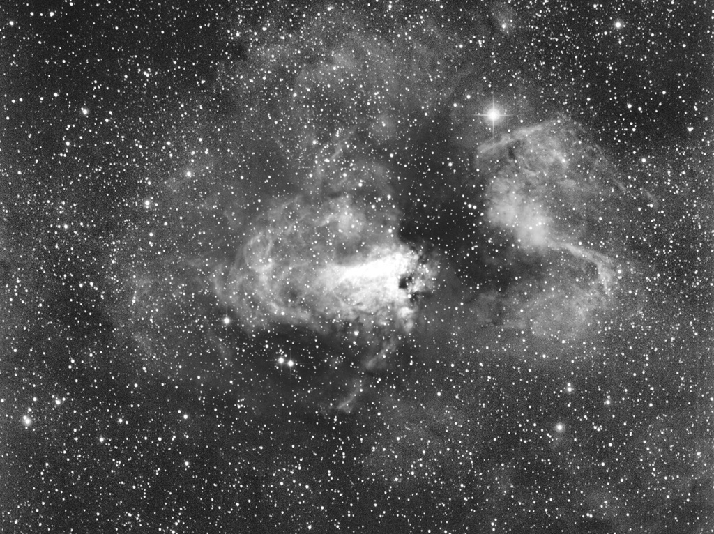

Publicado 12 de Octubre del 201014 a Autor Marquitos Resongue a los 4 vientos porque no podía alinear el finder y se me escapaba el objeto. Juan Las tomas se alinean de las misma forma que una DSRL, luego se suman los canales por separado. Es importante que los tres canales esten bien en foco, cosa que no siempre sucede. Javier: Es una zona con gran cantidad de HII. Te adjunto la imagen de Luminancia + Ha MAti: Gracias por el comentario. La QSI a 750 de focal da una resolución de 1.46 segundos de arco por pixel y un fov aproximado de 80 x 60. Estoy un poquito subsampleado pero casi en la focal ideal para esa cámara... Buena semana a todos Sergio
Publicado 12 de Octubre del 201014 a Espectacular imagen Sergio!! Que manera de haber nebulosidad en ese entorno que solo se capta con exposicions mas largas. Acostumbrado a tu perfección, igual te comento que veo un par de detalles menores (espero no te moleste): las estrellas en el borde superior izquierdo estan levemente alargadas no se si eso tendrá algo que ver con el centrado de la cámara? Lo otro, se ve una franja un poco mas oscura en la parte inferior, (probablemente hubo un desplazamiento de la cámara para algunas exposiciones). Un abrazo Geert
Publicado 12 de Octubre del 201014 a Autor Gracias Geert por pasar a ver y la critica que son siempre bienvenidas. Estoy al tanto de la distorsion en el angulo que mencionas Es un tema a resolver, en el mediano plazo. Entre tanto voy matizando con imagenes donde se van probando otras cosas. La franja no la llego a ver pero puede ser que exista desplazamiento en el guiado. Lo note mas en M35 donde la montura se comenzo a undir Sergio

Publicado 13 de Octubre del 201014 a La toma de H-Alfa tiene montones de datos, en algun momento te voy a pedir que me ayudes con la eleccion del filtro h-alfa, como tengo los RGB nomas me parece que me estoy perdiendo una parte importante para las tomas.. A todo esto, te felicito por la foto! Saludos y buenos cielos! iOptron CEM70AG, iOptron GEM28ECAskar ACL200, Duoptic ED Pro 60, APO 90, Photo 90 5 elementosQHY600M, QHY294M Pro, QHY268C, QHY183M, QHY5III462CZelaya - Pilar - Buenos Aires - ArgentinaDuoptic - Espacio ProfundoMi Galeria de Fotos IG: @rfcontrerasb
