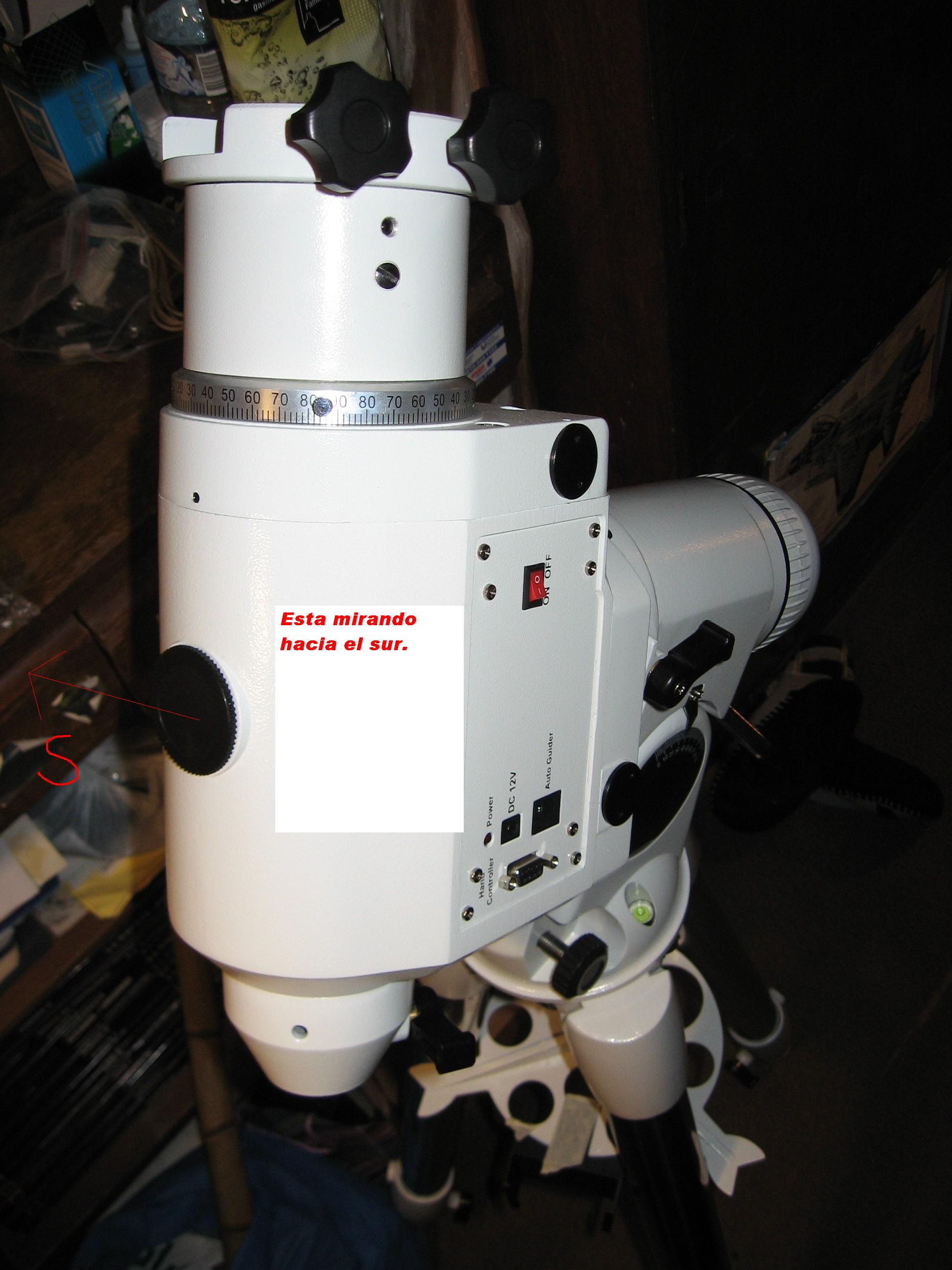

Publicado 15 de Octubre del 201014 a Como para descartar algunas cosas, podrías mandarnos una foto del teles puesto en estación ?

Publicado 18 de Octubre del 201014 a Autor Hola gente gracias por preocuparse aca les dejo una foto pero sin el tubo puesto y los contrapesos pero que es basicamente lo mismo. El tubo estaria apuntando a la misma direccion (sur).
Publicado 18 de Octubre del 201014 a hola nicolas, por las dudas proba de mandar la montura a la posicion park, dentro de la funcion utility la encontras te digo esto po si te esta tomando el inicio del proceso desde cualquier lado cosa que te vas a dar cuenta con esto ya que puede ser que te deje el tubo pàra cualquier lado en vez de apuntando al sur si te ocurre esto afloja los frenos y ubicalo bien y empeza todo de vuelta para ver que pasa ademas fijate cuando inicias todo te puede preguntar si tomas la posicion en la que esta como "park"
