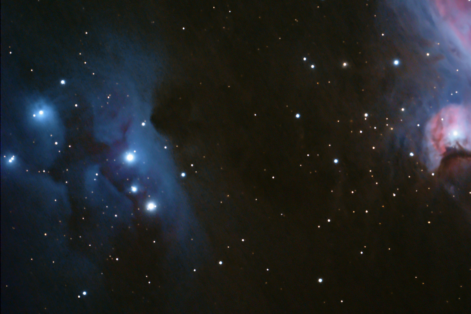

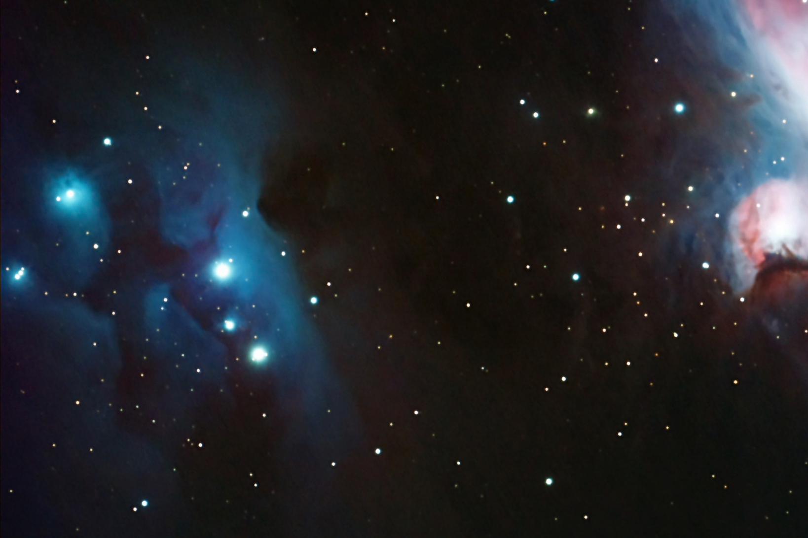

Bueno, continuando con las pruebas, tomé la serie que hice recientemente de las Espada de Orión (20 lights de 2 min a iso 800) que usando extiftool indica una temp del sensor de 8°C muy pareja a lo largo de la serie.
Usando el cooler, genere una serie de 30 darks con exactamente las misma características.
Como referencia, les comento que el cooler indicaba una temp interna de 2°C, el sensor 8°C y la temp ambiente externa de 19°C, todo estable a lo largo de la serie, dando 45 seg de descanso entre toma y toma. Como ven la temp del sensor es seis grados mayor que la del cooler!
Procesé todo de nuevo con la nueva serie de darks (sin optimizar y sin multiplicador), y les comparto un recorte a plena resolución de la zona de The Running Man (que es la que evidencia mas ruido de fondo) comparado con el procesamiento anterior. No presten mucha atención a las diferencias en la zona del núcleo ya que en el segundo caso no agregé el inserto a baja exposición.
Les recuerdo que en aquel caso tuve que ajustar los darks, luego de varias pruebas, con un multiplicador de 0,1. Revisando luego esos darks con extiftool, noté que aunque estaban clasificados en 8°C tenían una temp de sensor de entre 12 y 16°C, por eso la necesidad de ponderarlos para abajo.
Los resultados muestran una clara mejora en el ruido, aunque algo del "peinado" persiste. Me queda investigar el tema de guiado con dithering que mencionó Sergio.
Espero les sea útil ésta experiencia,
Ignacio
