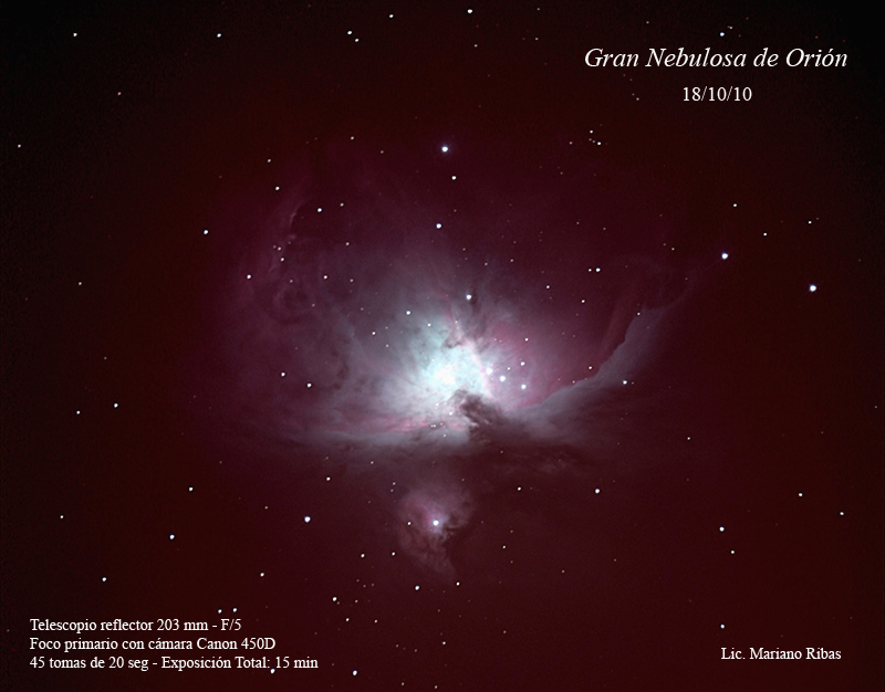

Publicado 18 de Octubre del 201014 a Anoche trasnoché, primero con Júpiter y otras cosas, y luego, con M42, la Gran Nebulosa de Orión. Esta foto es mi primera M42 con equipo como la gente (la Canon 450D). Son 45 tomas de 20 segundos a ISO 1600, sacadas alrededor de las 3 de la mañana con mi reflector de 200 mm. No hay darks, flats, bias (aun no empece con todo eso). Sólo apilado con DSS y ligeros retoques con Photoshop. Teniendo en cuenta lo que es el cielo porteño, por ahora, estoy mas que satisfecho. Un abrazo.
Publicado 18 de Octubre del 201014 a Esta muy bien para ser la primera!! pero creo que la foto tiene mas data para exprimir, proba reprocesarla con pixLe para eliminar gradientes

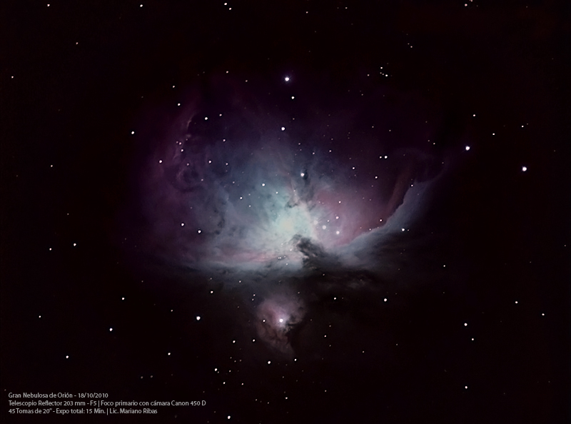

Publicado 18 de Octubre del 201014 a Mariano, es una buena toma por ser la primera. Te felicito. Me tome el atrevimiento de ajustarla un poco en Pixinsight y acomodar las curvas en Photoshop, espero no te moleste. Consejo que espero que tampoco te moleste (toy muy criticon hoy ) ponele los datos de la toma mas chico ya que, creo, lo mas importante es ver el objeto en sí y los datos pasan al segundo plano. Saludos y esperamos ver mas.
Publicado 19 de Octubre del 201014 a Autor Gracias por los comentarios, consejos y a la mejora de Sonovasco. Quedo mejor! En cuanto a los datos anexos y eso, el tema es opinable. Creo que le dan un plus a la foto (siempre y cuando no sean letras de molde tipo Crónica TV!, que no es el caso). Y los he visto en pilas de imágenes de aqui y de afuera. Saludos a todos

Publicado 21 de Octubre del 201014 a Muy bien Mariano te felicito por tu foto, no se si tuviste oportunidad de ver mi primer m42, siento que el tuyo salio mejor enfocado y que bueno y para tomarla de la ciudad muy buenos detalles, creo que el procesado le tienes que picar mas para quitar gradientes y sacar mas detalles sin quemar el nucleo, por supuesto lo que recomiendan es tener dos set de exposiciones, otra es en photoshop usar la opcion de sombras e iluminaciones. Tambien muy buena la torteadita que le dio alejandro. Saludos Antonio

Publicado 24 de Octubre del 201014 a Sin ánimos de ofensas y con críticas constructivas, si bien la foto tiene bastante data, veo que el trapecio está muy quemado, eso se soluciona con algunas capturas con menos tiempo de exposición y protegiendo el trapecio cuando tocamos curvas y niveles. Por otro lado le falta quitar toda la contaminación lumínica que capturó la cámara. Según mi punto de vista eso "afea" mucho la foto y le resta importancia a toda la info que tiene. Sin lugar a dudas, la utilización de Darks es muy importante. Se que esta sección del foro no da lugar a críticas, para eso está "Astrofotos de principiantes" y "Acepto críticas y sugerencias", pero bueno... quería dar mi opinión y, si Mariano lo acepta, mi crítica constructiva sobre la foto. Sepan disculpar si no corresponde la crítica en este sub-foro. Esto podría haberlo hecho por privado, pero creo que es más útil en público, para que otros usuarios también puedan leerlo. Saludos!

Publicado 12 de Octubre del 201113 a A pesar de la contaminación lumínica y la poca duración de las tomas ha quedado muy bien, en cuanto puedas saca más tomas, entre 100 y 200, contra más mejor. Saludos. Sergi.
