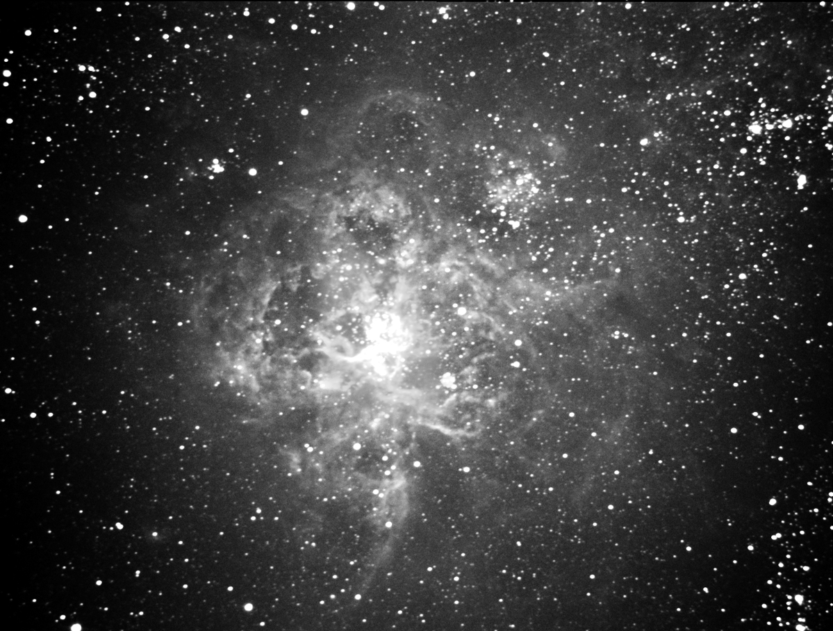

Publicado 31 de Octubre del 201014 a Entre asteroide y asteroide hice unas 60 tomas de 30 Doradus o más conocida como la Nebulosa de la Tarantula, o bien NGC 2070. Esta increíblemente grande zona de formación estelar alberga en su brillante centro las estrellas mas masivas conocidas hasta ahora (mas de 300 masas solares) La foto fue hecha con un cielo bastante pobre en contraste aunque sin luna pero con mucha contaminación luminica tiñendo de color naranja una bruma que llega casi hasta el cenit. Afortunadamente y a pesar de estar en un balcón en un piso 13, no corría viento lo cual ayudó a desperdiciar menos tomas. La declinación negativa ayudó tambien a tener menos manifiesto el error periódico de la montura. Asi que apilé nomás las 60 tomas. El telescopio fue el newton 200/1000 F/5 y la CCD la StarLigth Xpress SXV-H9 sin filtros. Los subs fueron de 40 segundos totalizando unos 40 minutos de exposición total, Alejandro Editado 31 de Octubre del 201014 a por Invitado
Publicado 31 de Octubre del 201014 a Como vas Ale!!! està buenisima y en blanco y negro se luce a pleno usastes autoguiado?? salu2

Publicado 4 de Noviembre del 201014 a Muy buena foto Alejandro. Me gustan las imágenes en B/N, tienen una profundidad que las de color no pueden igualar. Saludos. Sergi.
Publicado 4 de Noviembre del 201014 a Autor Gracias Sergit, Es cierto, algunos objetos dan mayor sensación de 3D en blanco y negro.. Saludos, Alejandro
Publicado 4 de Noviembre del 201014 a Alejandro Me gusta el rango dinámico que tiene la toma y me gustaría verla en colores. Se nota una pequeña elongación de las estrellas por lo que deduzco que estas en el límite del tiempo para trabajar sin guiado o bien faltaría un pequeño ajuste en la puesta en estación. Saludos Geert
Publicado 4 de Noviembre del 201014 a Autor Gracias gvanhau ! No. No es puesta en estación. El problemas es el ENORME error periódico que tiene mi EQ5. Es realmente algo frustrante..Si encuadras un objeto se queda ahi por mas de 15 o 20 minutos..pero bamboleandose en RA por momentos y por momentos se queda quieto. En mi caso uso un Pier especial que me dejo una puesta en estacion casi perfecta (hay una nota en mi blog de astrofotografia con webcam). Cuando tengo todas las capturas las analizo con MaxIm DL computando el FWHM y Roundness. Y aqui viene el problema..si le pongo un valor muy exigente al valor de Roundness me descarta tantas que no queda casi nada para apilar (un ejemplo de 100 quedan unas 15), y si le exijo que descarte los frames con valor de Full Width at Half Maximun FWHM, muy alto..meno aún. De modo que tengo que jugar con esos parámetros para lograr una cantidad de subs que me permitan una SNR aceptable para nebulosas (creo que para esta nebulosa en particular se debería superar una SNR de 100 si se quiere obetener buenos detalles de la estructura de gases y polvo.) Se hace lo que se puede con lo poco que se tiene.. Alejandro
