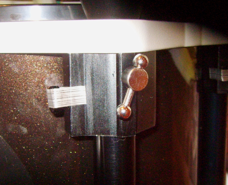

Hola Gabo:
Tengo un tele igual que compré hace muy poquito.
Fijate que al lado de la mariposa de ajuste de los tubos de extensión hay unos tornillos que vienen fijados de fábrica con cinta. Esos tornillos regulan "el freno" de los tubos de extensión, si alguno está muy ajustado se frena totalmente el mecanismo.
Te adjunto un par de fotos para que te des una idea.
Esa podría ser la causa de que se haya ido poniendo cada vez más difícil de extender el tubo.
i no es eso avisame y vemos de seguir investigando.
Un abrazo.
Julio

Si cometí el error de sacarle las cintas que trae de fabrica. Afloje el tornillo y por dentro trae un resorte que empuja una bolita de ruleman que es la que se aloja en el orificio que traen los tubos de extensión para calzar el mecanismo. El problema es que aun quitando los tornillos de fijación junto con los resortes y la bolita de ruleman, sigue trabado el mecanismo, no se desliza por los tubos. Lo logro extender pero agarrándolo entre dos y haciendo mucha fuerza.
Hola Gabo:
Probé ajustando los tornillos que te indiqué y evidentemente son para ajustar la tensión sobre los ejes extensores porque a medida que los ajustás se va frenando el sistema...
Fijate de lubricar los ejes para ver sis se destraba el sistema. Yo uso una silicona líquida que me psaó un amigo que tiene casa de computación y la usan para lubricar los ejes de las impresoras de matriz de puntos y las de inyección de tinta, es genial!! Tiene algunas ventajas sobre otros lubricantes: tiene una densidad justa, ni muy líquida ni muy densa, lo que facilita aplicarla en cualquier posición; es muy penetrante, por lo que con solo colocar un par de gotas en el lugar donde se deslizan los ejes por las guias se distribuye sola por todo el mecanismo; no mancha ni deja restos de grasitud.
En una de esas podés conseguir un poco, de última probaría con vaselína líquida.
Usé esa silicona para lubricar los apoyos tanto de la base como los del OTA sobre la montura y quedó una seda, movés todo con un dedo.
