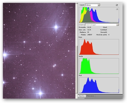

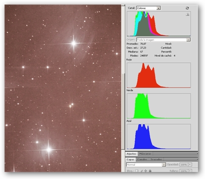

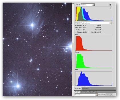

Publicado 12 de Noviembre del 201014 a Autor Bueno aca muestro la diferencia entre la forma de prosesar canal rgb imagen por imagen y despues apilar , y el metodo tradicional de apilar y despues corregir rgb. Eh notado que perdi un poco de info con el primer metodo que con el segundo les dejo unas imagenes del histograma.
Publicado 12 de Noviembre del 201014 a Fernando, es muy impresionante lo que lograste con pocos subs tan cortos! Esta mas que buena la foto. En cuanto a tu procedimiento, he hecho cosas parecidas (lamandolo "calibrado a mano") donde uso el balance de blancos automático sobre el fondo del cielo en cada sub en raw, con el soft canon Digital Photo Professional. Es fácil y preciso, ya que luego, al correr el punto negro, se mantienen alineados los tres canales. saludos Ignacio
Publicado 12 de Noviembre del 201014 a Gracias Fernando Es notable la diferencia en color obtenido con el metodo de pre calibrado. Si creo que la imagen obtenida con método tradicional se puede corregir para obtener el color "normal". Y efectivamente, pareciera que se pierde algo de los detalle mas tenues al pre calibrar aunque no debiera a menos que se haga algo mas que solo alinear los canales. Un abrazo Geert
