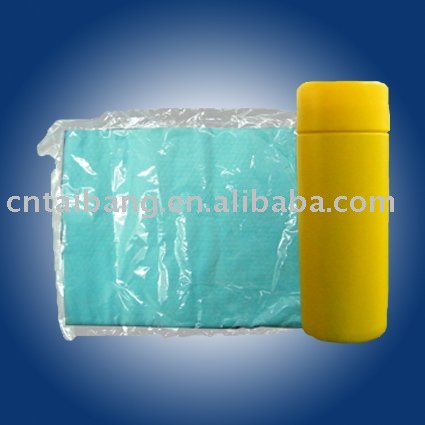

Visto que la mano humana esta recuvierta de piel la cual es muy delicada como para rallar la superficie, eso si no sos mecanico jejeje, :P eh visto en el mercado automotriz venden unas gamuzas para lavado de coches que estan hechas de PVA (FIBRA DE ALCOHOL DE POLIVINILO SINTETICO) es muy parecido a la pile cuando estan humedas, si alguno las conocen vienen en un tubo amarillo y hay que mantenerlas humedas ya que si se secan se rompen, si estan bien limpias en los vidrios no dejan rayas. Pero claro esto es en la practica de limpieza de parabrisas, ¿sera posible limpiar con esto nuestros espejos?
PVA_chamois_clean_towel.jpg.ae11e8066c95
les tiro un secreto y no lo digan que dije yo porque me matan :complicado
