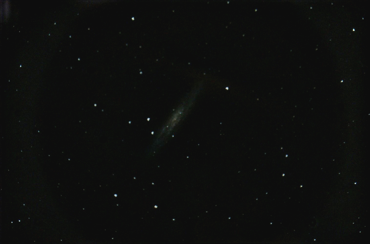

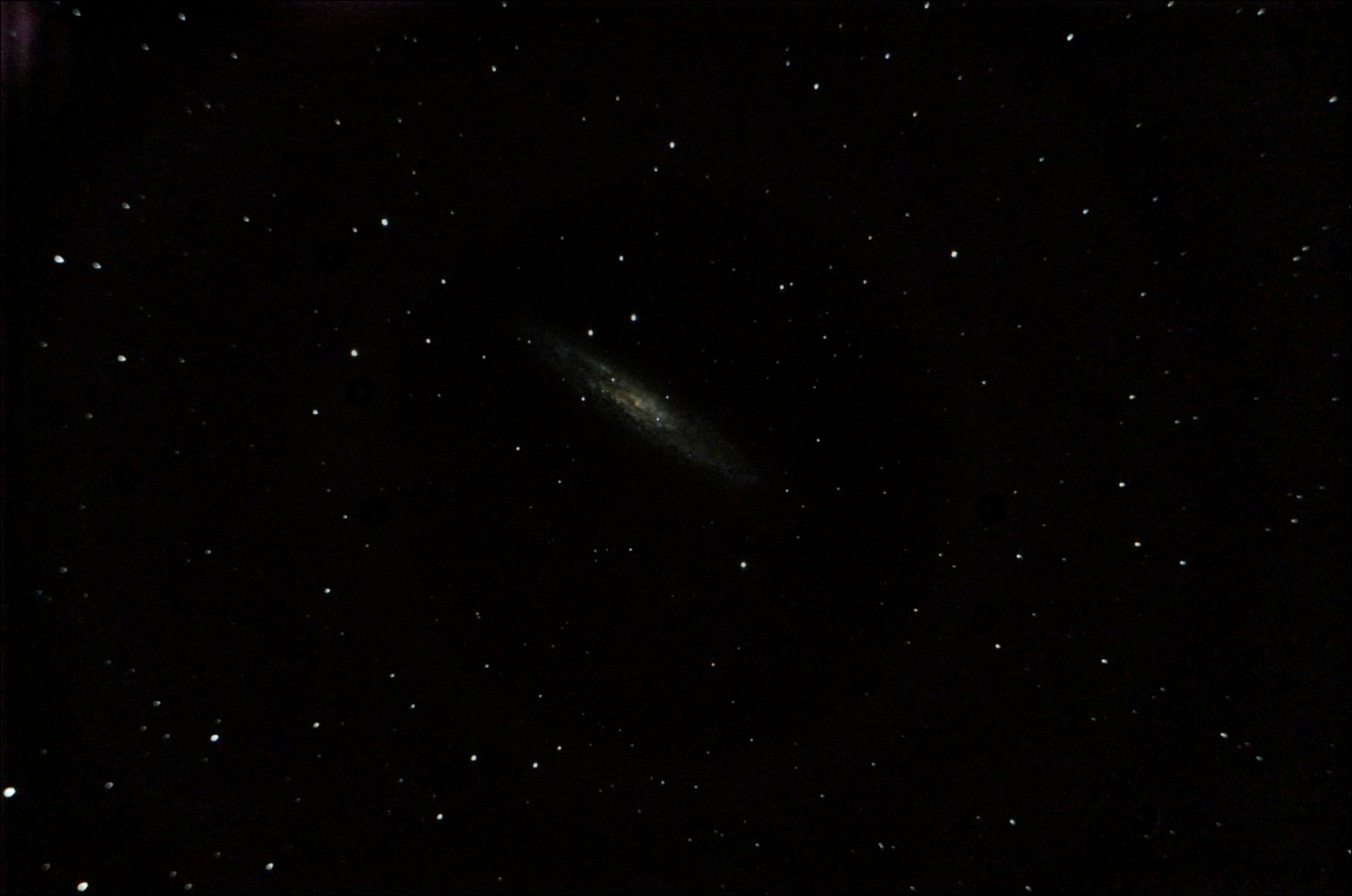

Hola a todos, hace rato que no aparezco por el foro pues mi conexion Speedy de Internet no anda muy bien, estoy haciendo reclamos y nadie me soluciona el problema. Bueno yendo al tema en cuestión , he comprado un corrector de coma GSO de 2 " para el astrógrafo GSO 200mm F4 pero no me esta dando buenos resultados. Investigando en internet (página de Astro Tech que es el mismo corrector) sugieren la distancia óptima del ultimo lente del corrector al chip de 73.5mm +- 2mm. He hecho hacer un adaptador para lograr esta distancia y los resultados mejoran pero no son lo que esperaba. En las estrellas brillantes aparecen halos y algo de aberracion cromática.Adjunto dos fotos tomadas anoche de NGC253 de 5 frames de 90 seg c/u a ISO 1600. Demas esta decir que fui muy cuidadoso con el enfoque y el autoguiado fue perfecto.
Si alguien tiene data como para solucionar esto se lo agradecere enormemente. Estoy pensando en hacer otro adaptador para roscar el corrector directamente sobre el anillo adaptador NIkon, o sea que el último lente del corrector quedaría casi a ras del adaptador para ver que pasa.

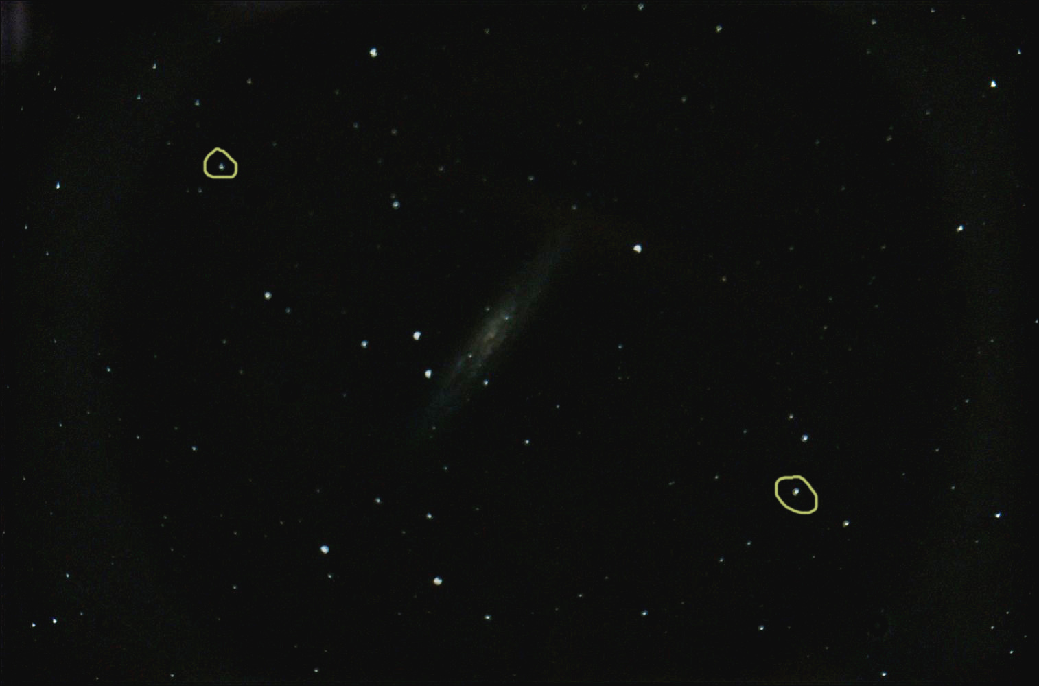

Hola Miguel, creo que puede haber un problema de desalineado del conjunto óptico, no sabría decirte donde exactamente ya que este defecto suele darse por la desalineación de cualquiera de sus partes.
Fijate en las imágenes que te adjunto que de un lado (el superior izquierdo) la estrella parece no estar del todo corregida mientras que del otro lado (el inferior izquierdo) la estrella parece estar achatada y sobrecorregida. Es un defecto que por ejemplo se le habia presentado a Carlos Rodriguez debido a que el espejo primario se torciá y así le hacia perder la colimación, esto fue algo que desculamos juntos y luego de rompernos la cabeza un buen rato.Con respecto a las distancias yo me inclinaría a probarlo un poco mas cerca del chip.

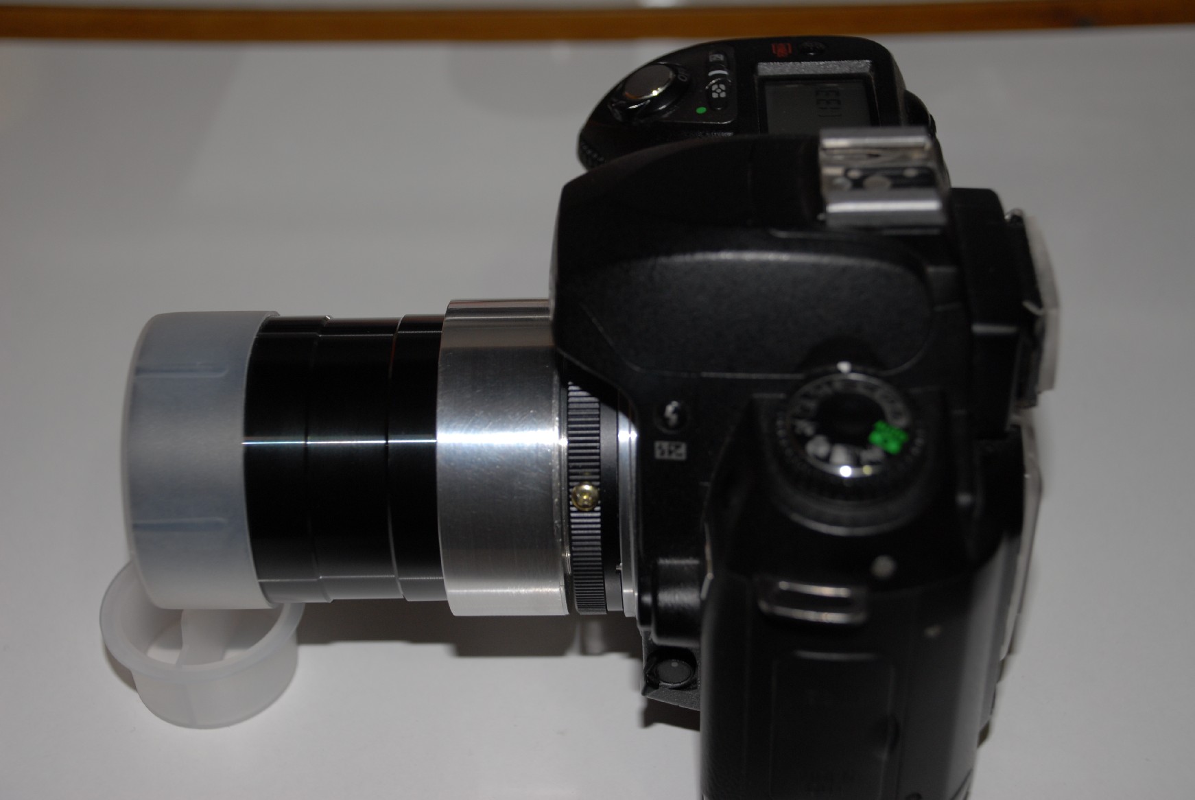

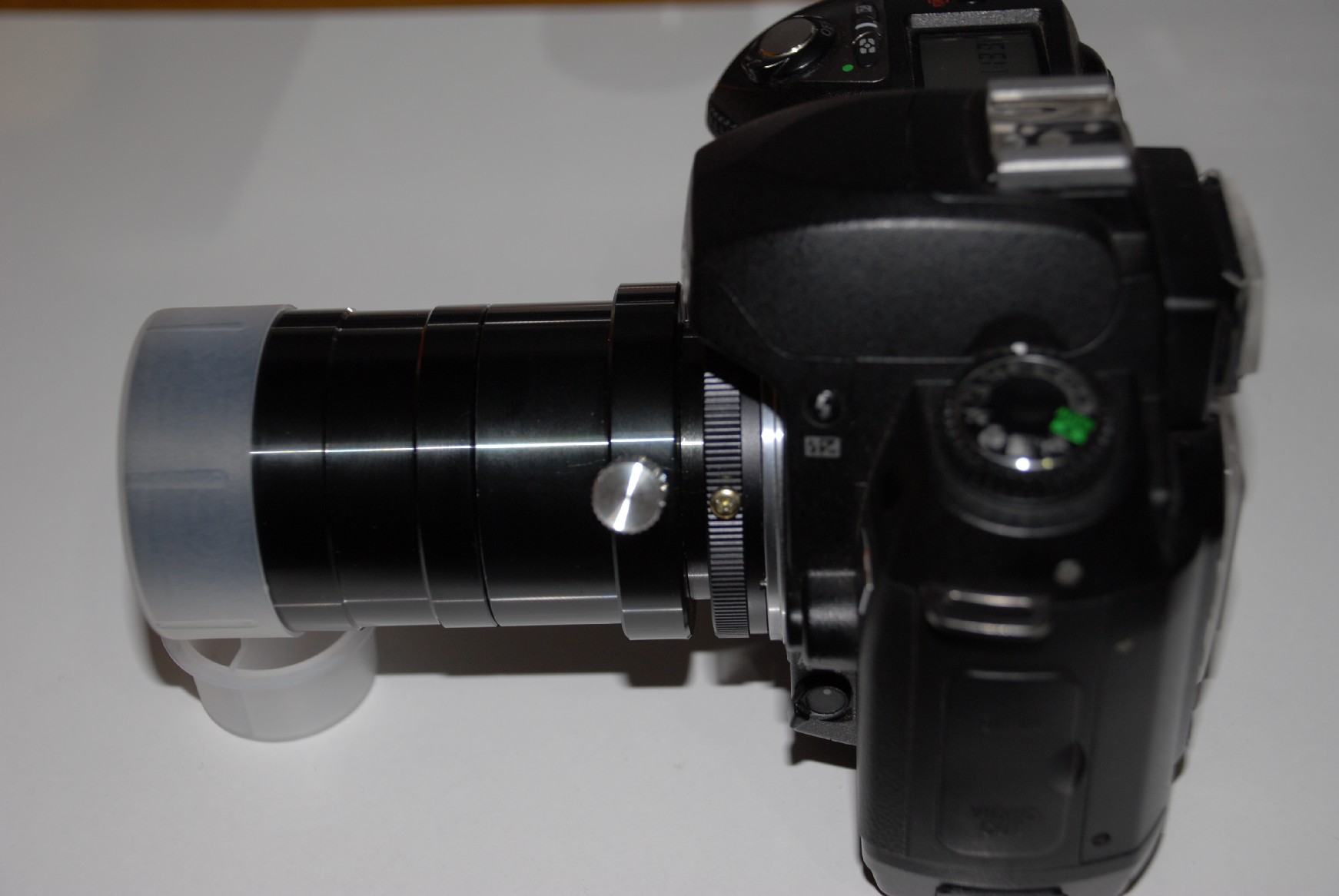

Omar gracias por tu respuesta, te cuento que cuando colgaba la reflex del portaocular de 1 1/4" roscado al corrector los halos en las estrellas eran mas grandes porque la distancia al chip era mayor, disminuyen acercandose al chip, y cuando mas brillante es la estrella mas grande es el halo. Aca te muestro los montajes y sus respectivas distancias al chip.
El adaptador que quiero hacer es igual a este pero de 5mm de largo. Este tiene 20mm.

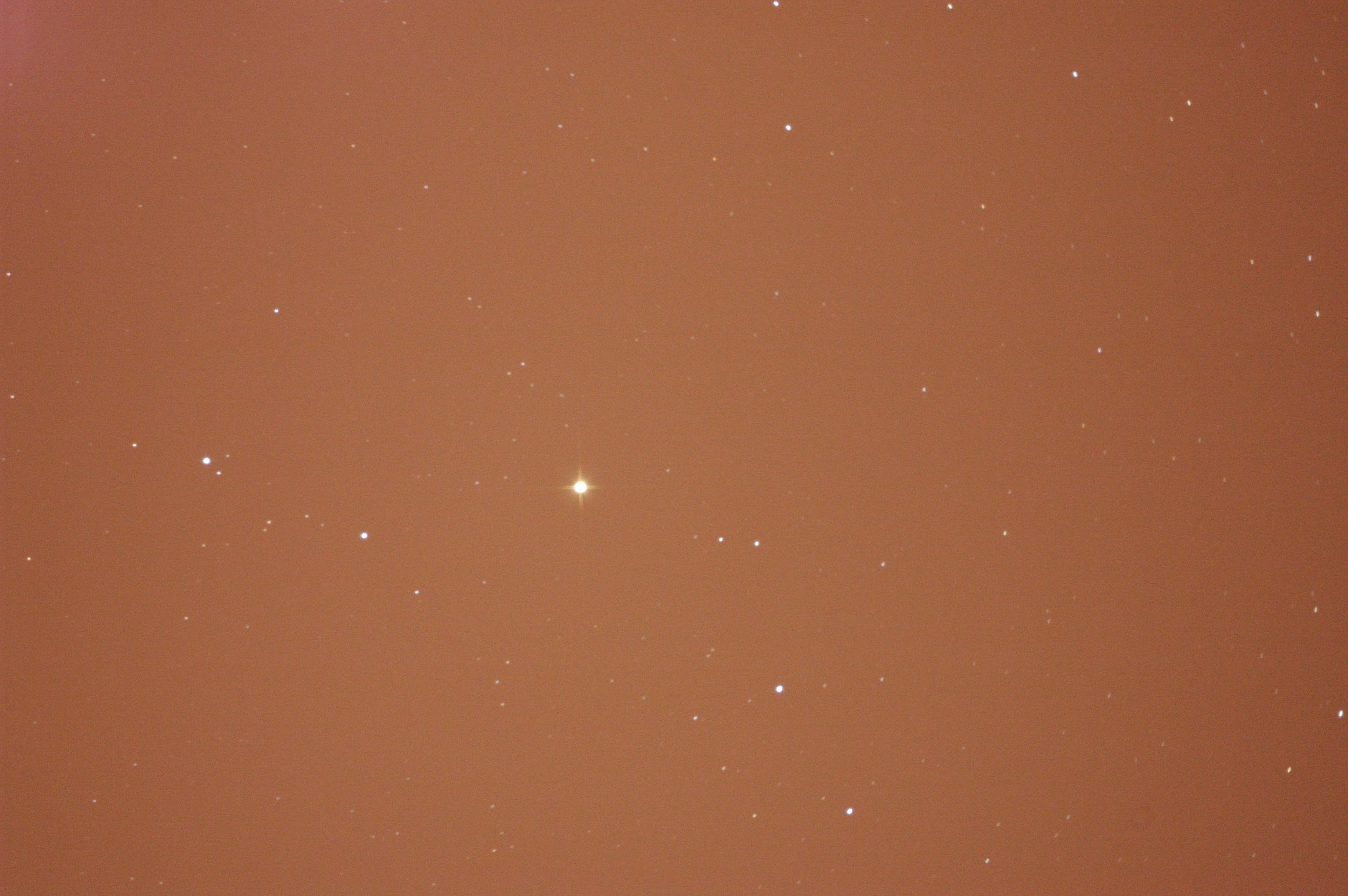

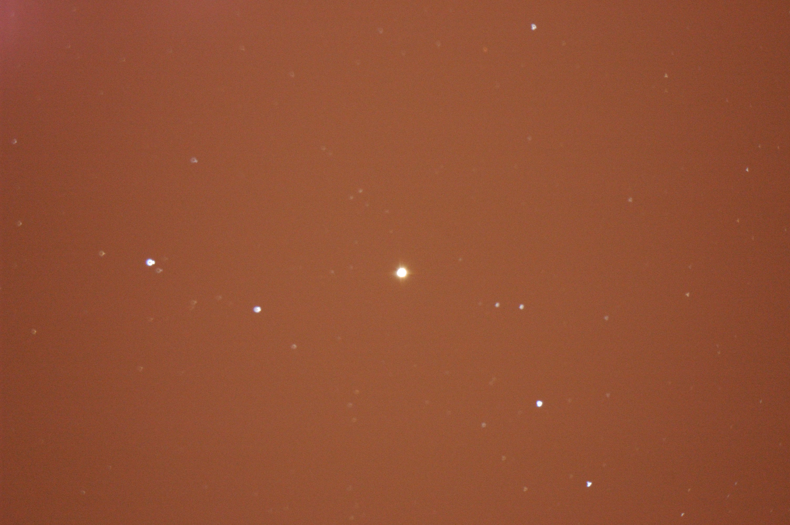

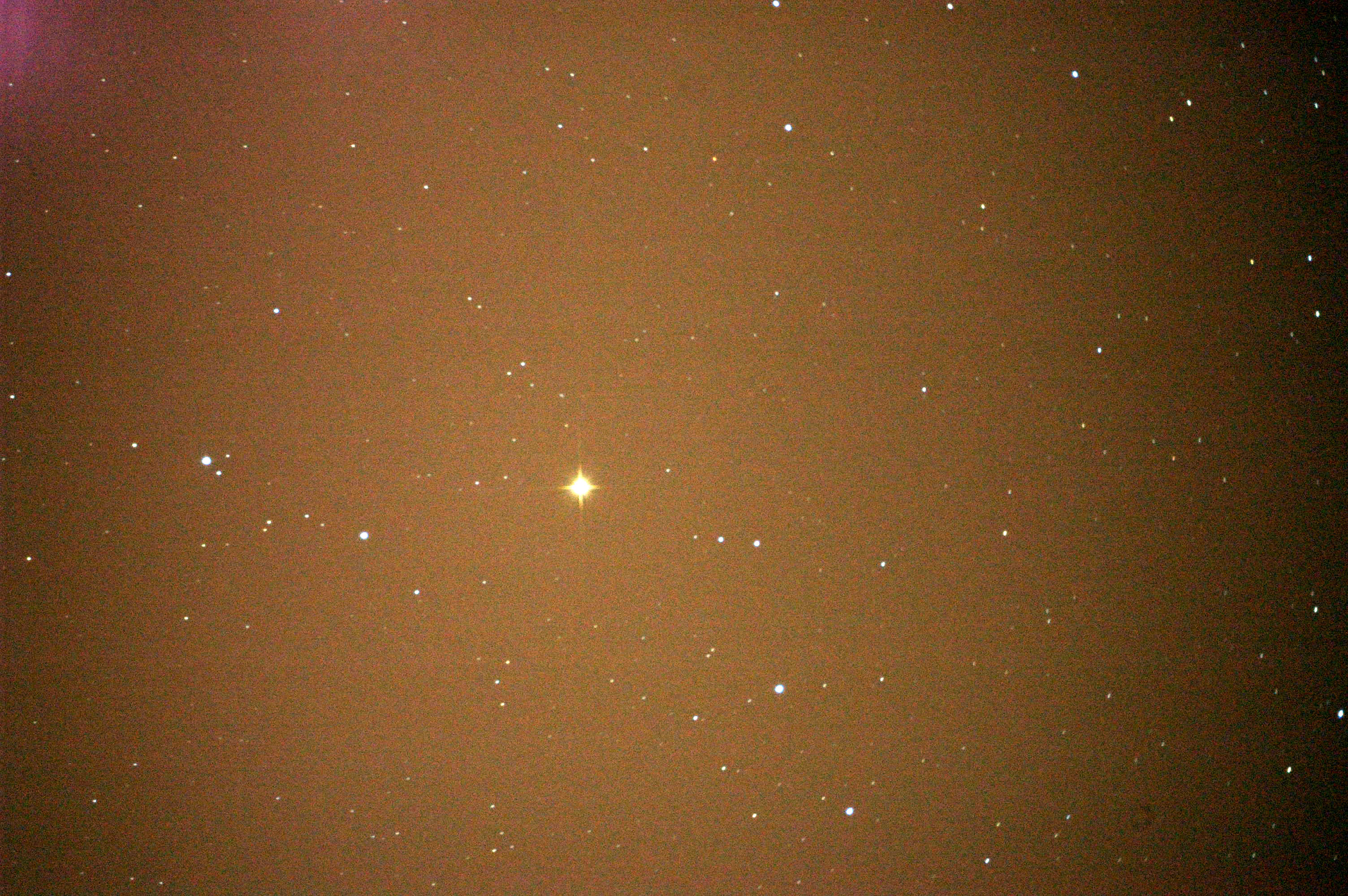

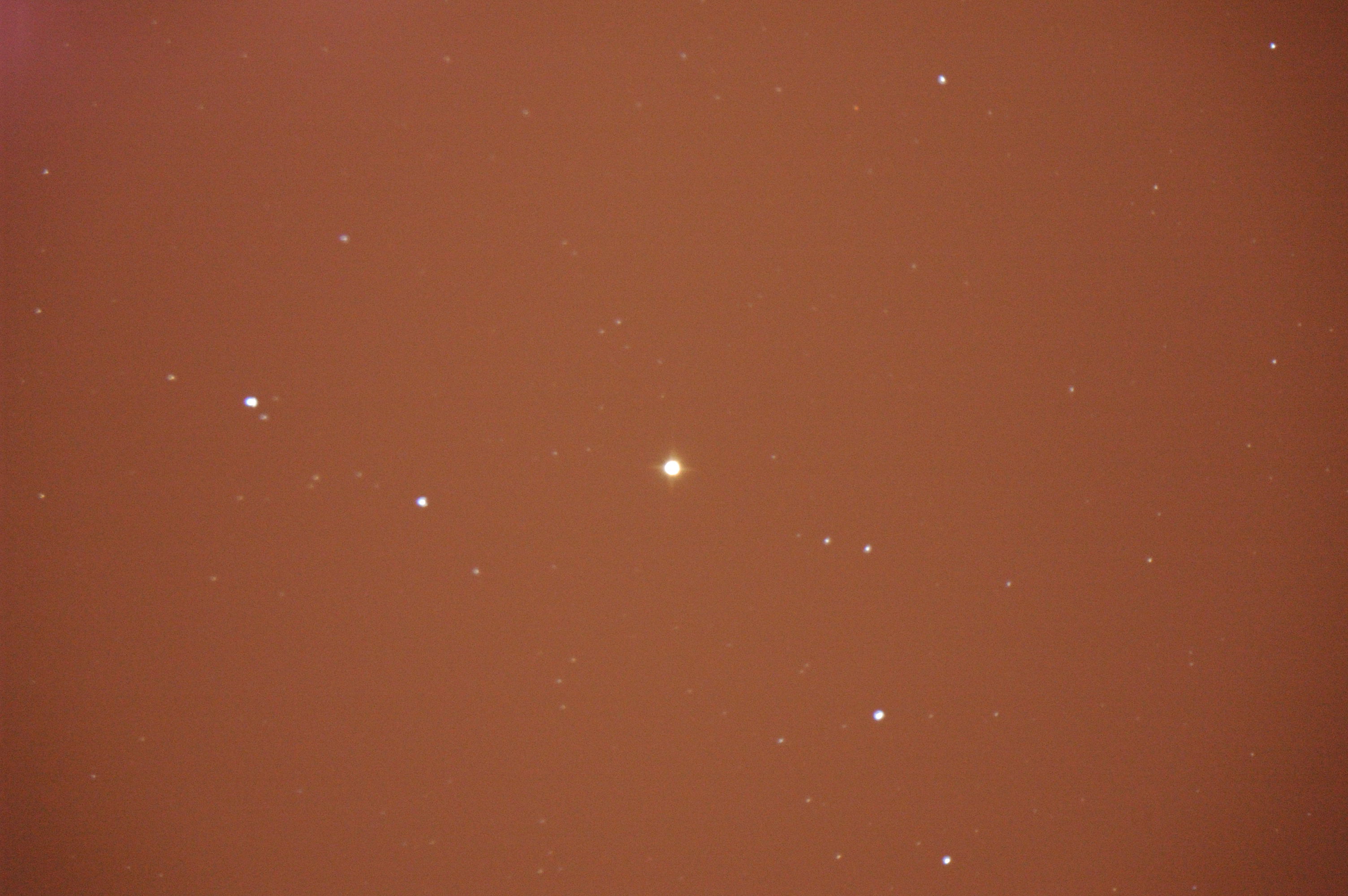

Acá estan las pruebas, luego de la gran ayuda que me dio Jorge (observa 34) prestándome un corrector baader y un colimador laser hice algunas pruebas y las dejo a su criterio a saber:
Prueba 1: Achernar con corrector baader roscado en el adaptador nikon directamente sobre el encastre de cámara a 59mm del plano focal.
Prueba 2: Achernar con corrector GSO a 66 mm del plano focal
Prueba 3: Achernar con corrector GSO a 74 mm del plano focal
Con la opción de la prueba 3 mejoro mucho pero igual las estrellas tienen alguna distorsión
Todos los montajes son con adaptadores torneados y roscados de aluminio perfectamente centrados

Miguel,el Baader según especificaciones debería estar a 55mm del plano focal.
De todas formas "casi esta bien",la medida con el reductor nuevo es el que corresponde al GSO?.Porque evidentemente unos pocos mm modifican la imagen.
Perdón pero debo insistir en que se debe a un problema de coimación, analizando las 3 fotografías en primer lugar las veo a las tres muy fuera de foco, en algunos casos hasta se nota la obstrucción central. Por otro lado sigo insistiendo en que de un lado la coma parece no estar del todo corregida y del otro parece estarlo demasiado.

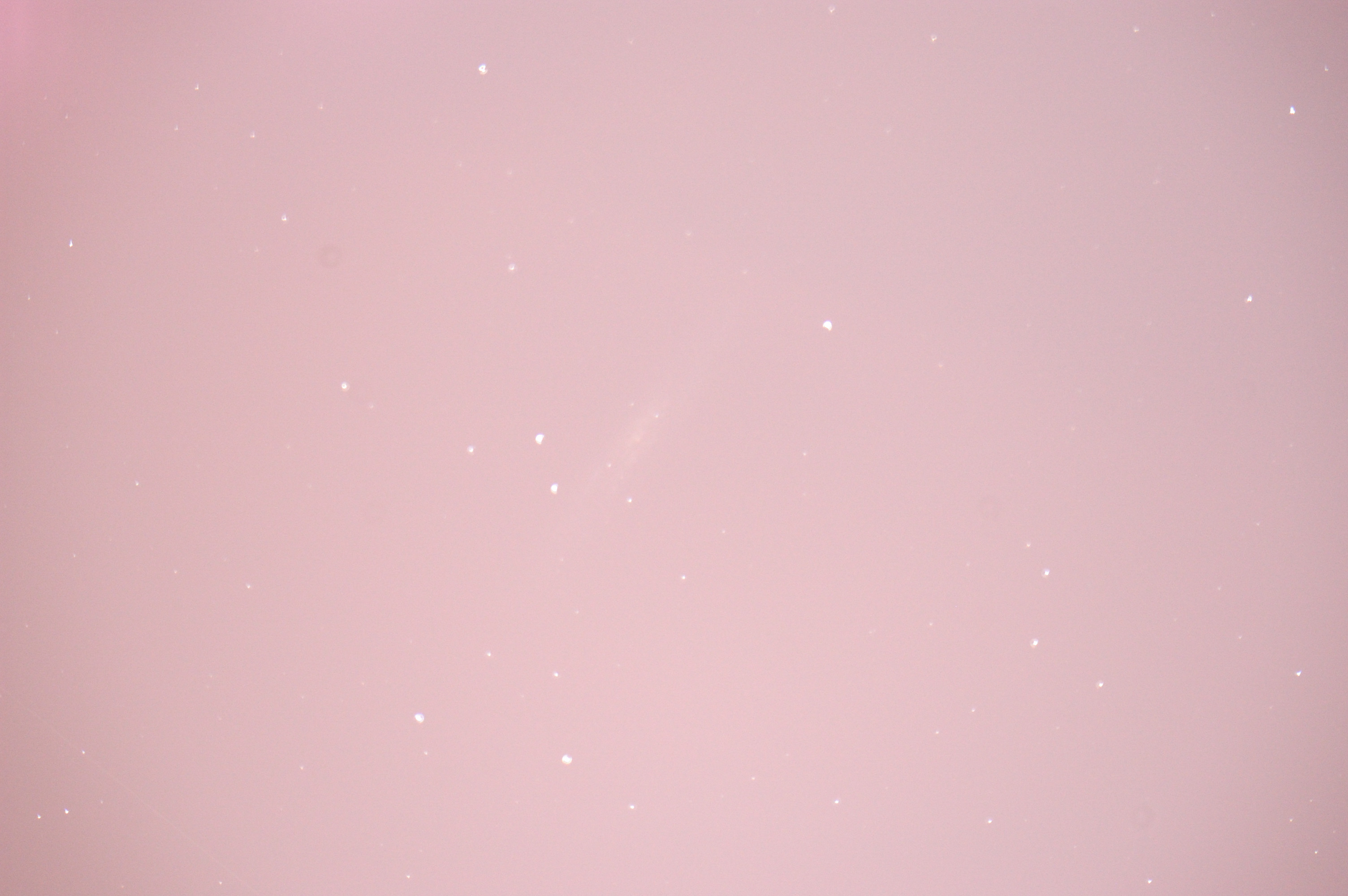

Te voy a pedir un favor!!: Sacá un flat con un tiempo de exposición tal que permita ver el viñeteo y mandámelo.
Sigo insistiendo en que no está bien colimado.
Aca te adjunto una de las tres fotos que vos subiste, fijate como se nota claramente la desalineación óptica en la descentrada iluminación del cuadro, fijate el viñeteo como es mas pronunciado del lado derecho que del izquierdo. Eso es colimación y eso genera este tipo de problemas.
Omar, puede ser el secundario descentrado con el portaocular, por con el colimador laser de jorge, el haz estaba centrado?
Disculpa mi ignorancia!!! Igual mejoro bastante a lo que era.
Saludos miguelsp
Claro! con el colimador laser se puede centrar la direccion de los rayos de luz pero no la posición geométricamente hablando de los componentes. Supongamos que el primario está corrido de su centro geométrico (exagerando) unos 5 cms, si colocamos el colimador laser y torcemos todo el conjunto de manera tal que el has del laser vuelva por el mismo camino que va, que de hecho es posible hacerlo, asumiremos que el equipo está colimado y sin embargo no es así. Sugiero que corrobores esta parte de la colimación pues me juego que por ahi viene la mano.
