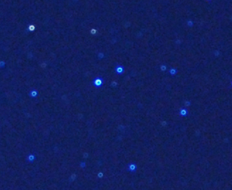

Publicado 29 de Noviembre del 201014 a ACB, me parece que no se ve la obstrucción del secundario. Es solo un efecto cuando se ve una imagen fuera de foco. Digo por que he visto el mismo problema en fotos hechas con una Reflex sin telescopio (es decir, sin nada que obstruya la imagen). Subo un pedazo de una foto de ejemplo. Saludos cordialísimos
Publicado 29 de Noviembre del 201014 a Si el lente estaba muy diafragmado te va a dar ese efecto también, pero en ese caso se debe a la difracción por el diafragma y, cuando menor sea la apertura y/o el diafragma más notorio va a ser. Pero en reflectores y catadióptricos se suma la difracción a la obstrucción lo que dan ese característico patrón concéntrico con centro negro. Formalmente, la difracción tiene un patrón del tipo [sen(x)/x]^2, por lo que lo esperado es un centro brillante. Pero al existir una obstrucción central, al sacarlo de foco, lo esperable en el centro es "no luz" con el primer anillo mucho más brillante (obviamente mucho mas notorio con intrafoco). Al estar en foco la situación se revierte y aparece un centro brillante. Acá hay un buen link de las formas de los patrones de difracción para difrentes tipos de obstrucción, pero claro, analizan todo con el teles en foco (en francés): http://www.beugungsbild.de/diffraction/diffraction.html Con respecto a las formas de imagen con diferentes tipos de telescopios con intra / extra foco, acá hay una imágenes bastante claras: http://www.astrosurf.com/d_bergeron/ast ... mation.htm Encontre recién esto, es como se ven diferentes tipos de telescopios, si bien no vi reflectores, hay algunos ejemplos de catadiótricos que son casi lo mismo. Ahi se ve el peso de la obstrucción al sacarlos de foco (junto a otros efectos): http://aberrator.astronomy.net/scopetes ... 200_1.html
