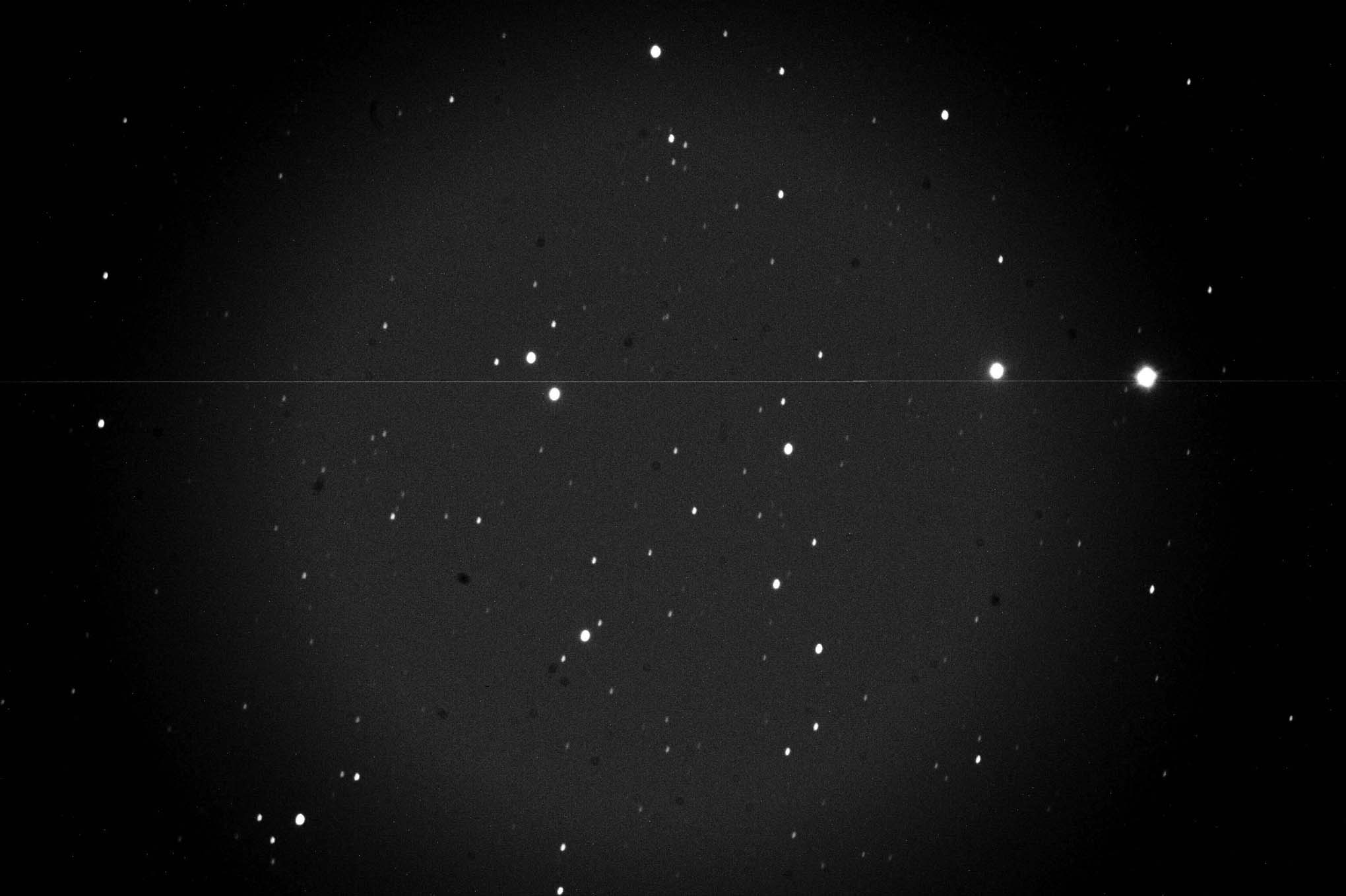

Publicado 3 de Diciembre del 201014 a Hola a todos; tengo una consulta para los que saben de ccd: Hace poco adquiri un orion starshoot pro 6mp color, que se utiliza con maxlndl, haciedno las primeras tomas con filtro skyglow unas y otras con el filtro que me vino en la camra uv ir, todas salen con un blanco muy fuerte al medio, en tomas de mas de 10 seg. No se si es po la polución luminica, que es mucha aca en rosario. o algo no hago bien con el programa y la camara. Esto lo noto como una gran diferencia con las DSRL, que si vien eviidenciaban la polución luminica, essta no era tan grave.- dejo un light de muestra de 10 seg. (aclaro que no habia luminaria relativamente cerca ) Cualquier opinion o consejo sirve gracias
Publicado 3 de Diciembre del 201014 a Hola Fer, yo lo que veo en al foto es mucho vigneteo, y una banda horizontal blanca al medio, a eso te referis ? Saludos y buenos cielos! iOptron CEM70AG, iOptron GEM28ECAskar ACL200, Duoptic ED Pro 60, APO 90, Photo 90 5 elementosQHY600M, QHY294M Pro, QHY268C, QHY183M, QHY5III462CZelaya - Pilar - Buenos Aires - ArgentinaDuoptic - Espacio ProfundoMi Galeria de Fotos IG: @rfcontrerasb
Publicado 3 de Diciembre del 201014 a Autor Hola Fer, yo lo que veo en al foto es mucho vigneteo, y una banda horizontal blanca al medio, a eso te referis ?Saludos y buenos cielos! Hola Rik, si no se bien que es el vigeneteo, si es eso blanco al medio de la foto que parece mucha polución, y si es eso creo que es por que el filtro es 1,25 y la camara es de 2", y la liena blanca a veces tambien me aparece.- (lo raro es que con el filtro de uv ir de 2" que va rosacado perfecto en la camara tambien sale medio quemada al medio la foto
Publicado 3 de Diciembre del 201014 a Si es lo que entiendo, eso es completamente normal y lo solucionas con el pixinsight. Mi cámara también lo hace, tiende a levantar mas ruido y porquerías al centro y luego se va disipando hacia los bordes. Creo que el tema pasa por la temperatura del sensor. Saludos
Publicado 3 de Diciembre del 201014 a Hola Vagarto, tenés que restar unos flats ahí y va a mejorar la imagen. Slds.
Publicado 3 de Diciembre del 201014 a vagarto hace unos flats que las imagenes de la ccd sin los mismos son improcesables.
Publicado 3 de Diciembre del 201014 a Hola Vagarto, coincido con los chicos, es vigneteo producido por el eje óptico. Eso se combate con los flats. Con respecto a la linea horizontal, eso se debería ir con darks y/o bias. Abrazo y suerte con la nueva adquisición! Ezequiel.
