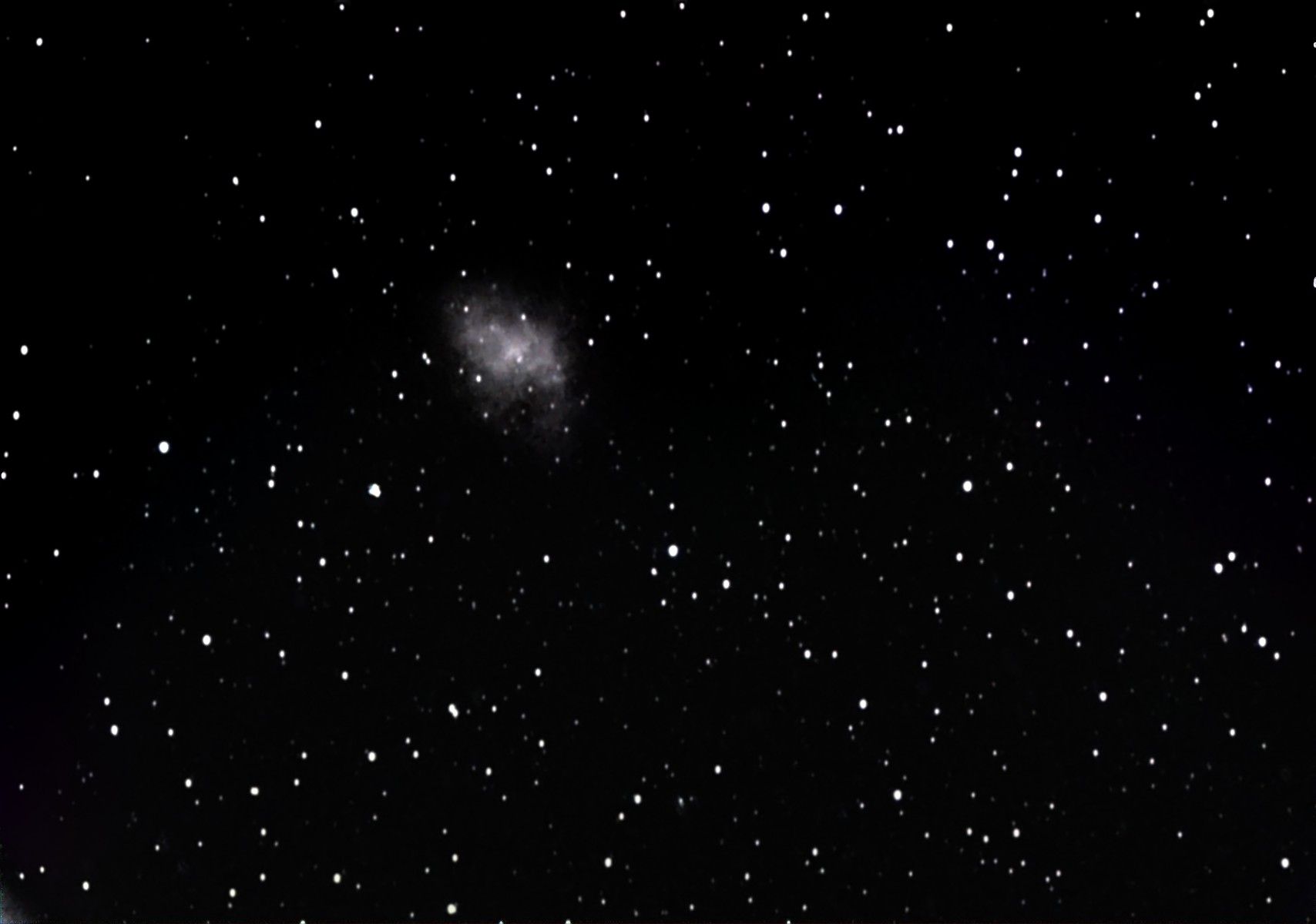

Hola, amigos esta es la primera foto desente obtenida con la ccd orion starshoot pro dsi, luego de renegar con viñeteo ( x reductor focal) contaminación luminica y seguimiento (todavia no resuelto del todo y por ultimo obtener unos buenos flat, que para esta camara, no puede superar los 20.000 max pixel; eso es como de 1,3 seg por flat. por otro lado, esto fue lo que logre con 17 ligth, 10 dark, 15 bias y 20 flat. proceesado con maxmld 5 y ps, todo sin filtro anti polucion todavia.-
Cualquier opinion, comentario sobre los que saben de ccd, viene barbaro.-
M1BAGR_filtered.jpg.ade7b93c834149540d7d
Hola Fer!
Me parece que te pasaste un poco con el punto negro, no necesariamente tiene que ser negro opaco, fijate que la transicion entre las estrellas y el fondo es de 1 pixel. Algo de informacion debes de estar perdiendo en el procesado, el cielo negro no es 100% negro!
