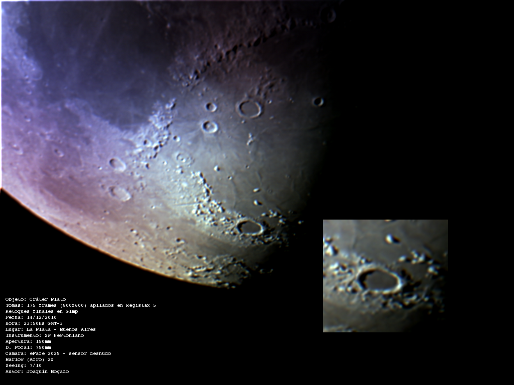

Publicado 15 de Diciembre del 201014 a Les dejo una foto de este hermoso (para mi gusto, probablemente el más hermoso) cráter. La info de como está tomada la foto está en el rótulo de la imagen. Está bien que el seeing no era de lo mejor, pero está como borrosa. También puede ser el escalado (cúbico) hecho con gimp de 800x600 a 1024x768 (más todavía en la ampliación) o la poca cantidad de frames apilados (solo 175 de 300). A alguien se le ocurre como mejorar este tipo de imágenes? Uso una reflex en lugar de una webcam? Uso alguna técnica para enfocar? Capturo fotos con más resolución? Apilo más frames? Saludos y gracias por postear!
Publicado 16 de Diciembre del 201014 a Conta un poco como hiciste la foto, al parecer no estaba perpendicular a la lente... por los colores raros que tiene.. iOptron CEM70AG, iOptron GEM28ECAskar ACL200, Duoptic ED Pro 60, APO 90, Photo 90 5 elementosQHY600M, QHY294M Pro, QHY268C, QHY183M, QHY5III462CZelaya - Pilar - Buenos Aires - ArgentinaDuoptic - Espacio ProfundoMi Galeria de Fotos IG: @rfcontrerasb
Publicado 16 de Diciembre del 201014 a Autor aaaaaaaaaah! puede ser eso. Mira, la webcam esta adaptada al tele con un rollo de fotos viejo, algo de lagotita y mucha cinta de aislar negra. Es muy probable que no este el sensor perpendicular. No me había avivado y no me imagine que lo de los colores pueda ser de eso. Lo del foco puede ser eso también?
Publicado 16 de Diciembre del 201014 a La foto en tamaño original mas allá de los colores extraños esta muy bien, le falta un poco de foco pero nada grave que no se pueda solucionar con photoshop, en cuanto a la ampliacion es normal que pierdas definicion al ampliar y peor son los resultados si la foto original ya esta un poco desenfocada. Saludos
