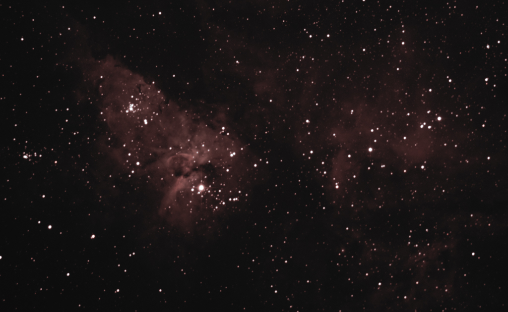

Hola de nuevo!
Sigo con los consejos recibidos! Mil gracias!
Esta vez bajé las ISO a 400 y me maté con la alineación fina a cero iteraciones del eqalign
Pude hacer lights de más de un minuto!!
5776b3a2322a4_marteluna3152005.jpg.70c13ngc_3372_rojo.jpg[/attachment]
Data:
7 x 180s (siiii...3 minutos!)
1 x 150s (se coló!)
21 x 105s
Todo con sus darks respectivos y bias. SIN flats! Soy de terror con los flats, ya voy a aprender...
Mismo equipo de siempre SW 200/1000, Lumicon deep sky y Canon 50d
Aprendí:
1. menos ISO = color más definido
2. alineación hiperfina= 3 minutos sin estrellas gusano (o casi impercetible)
3. Pinté con indeleble la ubicación de la montura (es el solarium de la pileta, mi mujer me quiere matar...)
4. Debería poder correr un álamo de un vecino para ver bien el sur
Preguntas:
a) Los flats son la próxima asignatura... el tema es que no tengo ni pared iluminada ni tampoco puedo arrancar con el crepúsculo (laburo hasta tarde!)
A qué distancia debe estar "el flash o fuente de luz" en el que hablan en el foro?
b) Las estrellas aparecen como super brillantes. Es normal?
Abrazo a todos y un millón de gracias por la paciencia.
Cuando quieran los espero por Pilar con unos mates!
Emilio

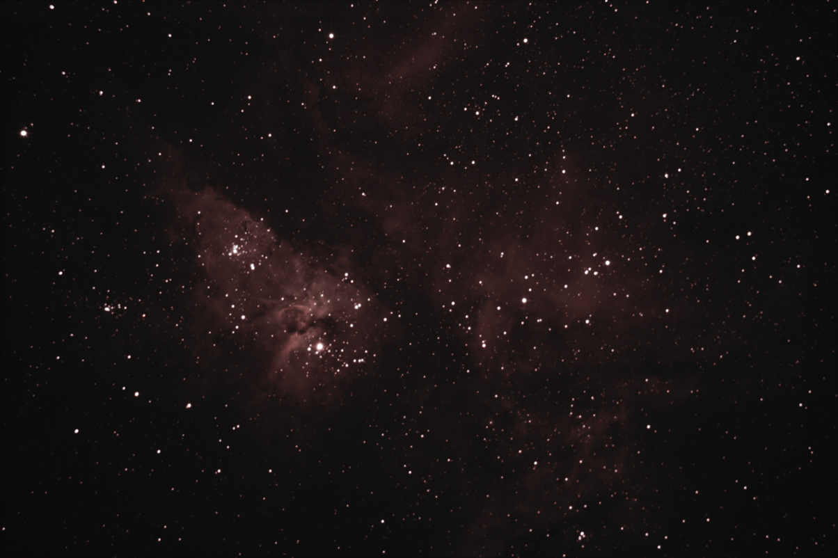

ngc_3372_dss.jpg.ec544e5aa7d569240cacb6f
ngc_3372_rojo.jpg.38f24df21cb211a550be6a

Edito es post porque me tomé un tiempito para aprender a usar unas actions de photoshop que se llaman "Annie's Astro Actions v3.3".
Vale U$S14 pero vale la pena... comparen la foto de arriba con ésta de acá abajo. Es la misma!
