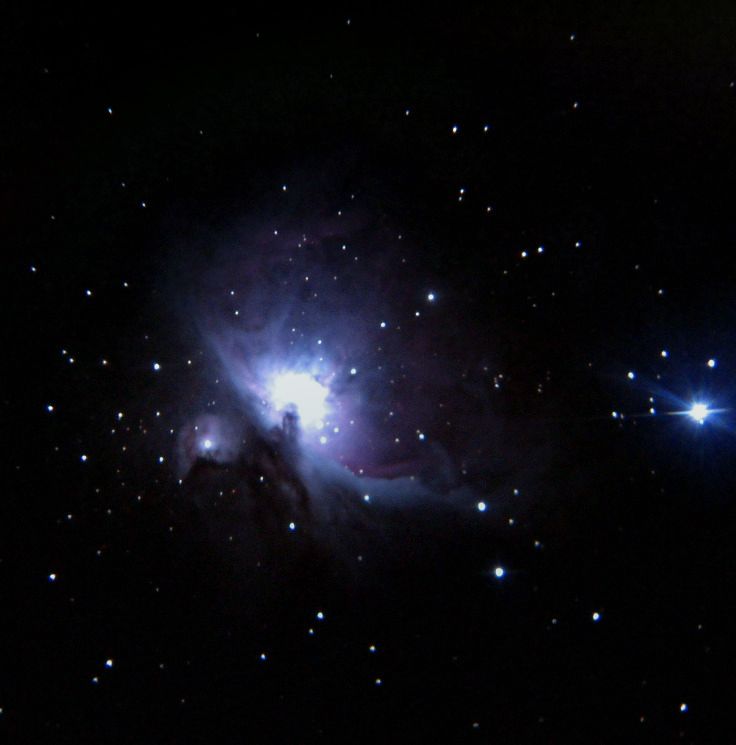

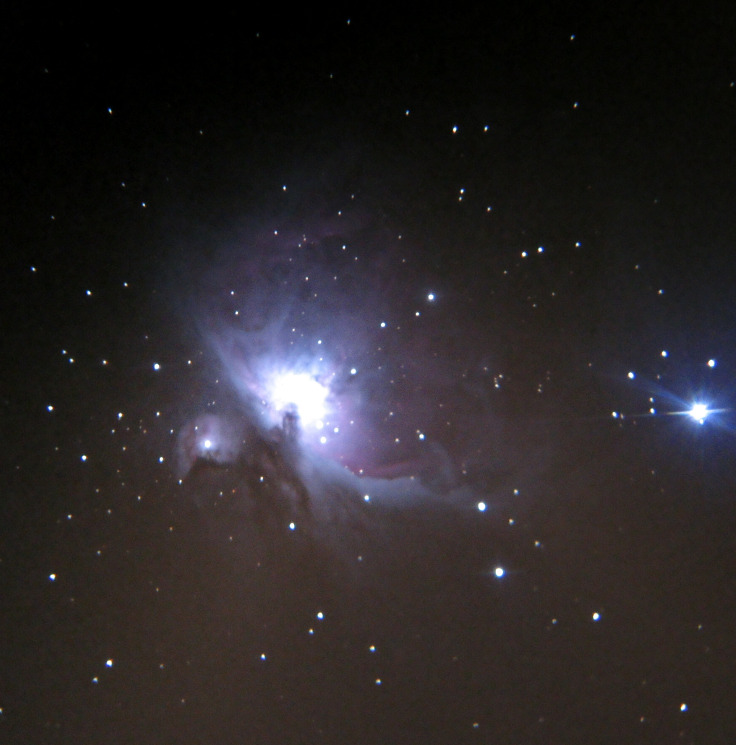

Gracias Rick!!, algo hacia mal anteriormente que no tenia buen resultado, esta tarde me puse paso a paso y realmente quede sorprendido... me dan ganas de retocar todas mis fotos!!
m42_ps_64sx6.jpg.ff5dce4caf2fe9030e42a27
m42_ps_64sx6_pin.jpg.cd634b8e5e05a71f708
