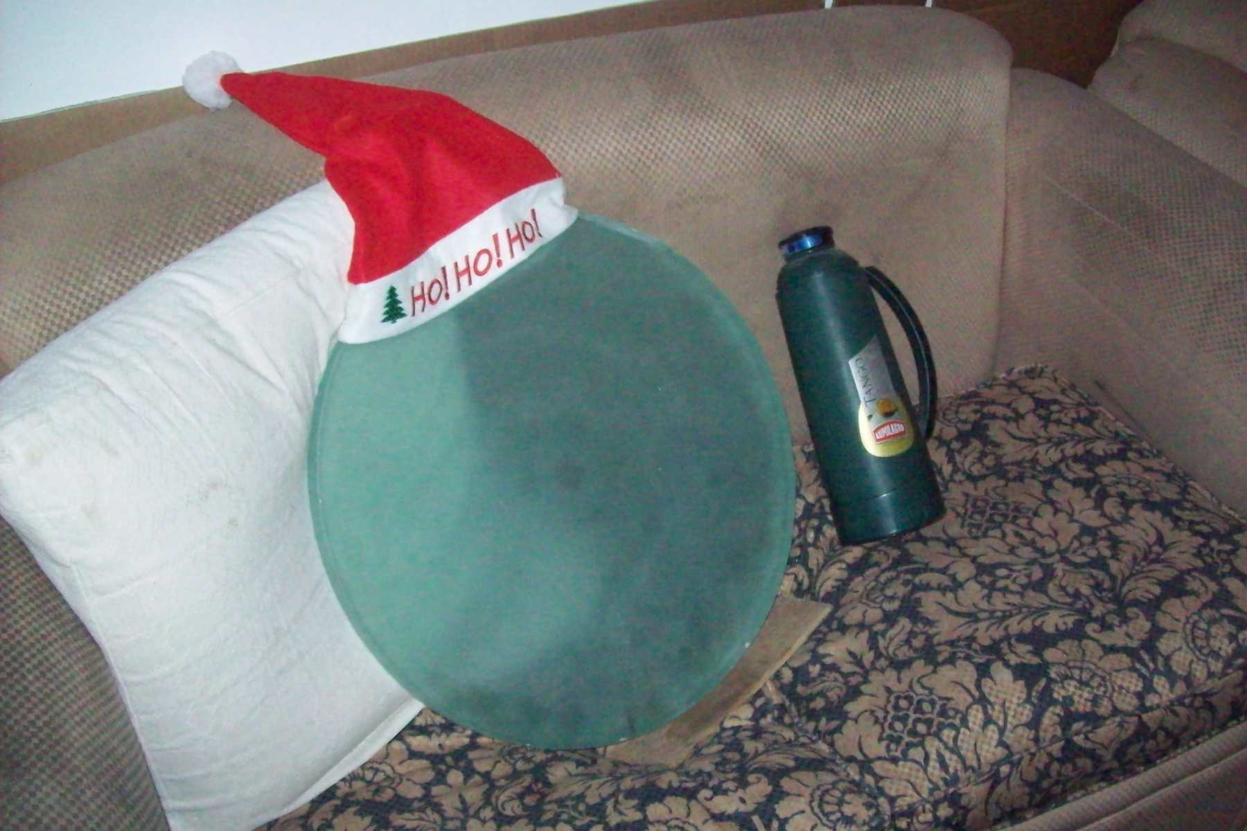

Publicado 25 de Diciembre del 201014 a Queridos Amigos, no me pudo haber hecho mejor regalo Papá Noel ¡¡, llegué al grano 1000, luego de 30 hs de esmerilado . Ahora tengo que empezar a laburar la torta de brea y el medidor de foucault, ya mandaré alguna foto. Les deseo una hermosa Navidad a todos, y un gran abrazo.

Publicado 25 de Diciembre del 201014 a jaja, muy bien Daniel. Pero contá que había en el termo, no puede ser sólo agua para el mate. Esa cara no es sólo de felicidad por el esmerilado, ahi se nota el efecto de alguna bebida espirituosa. Feliz Navidad para vos tambien!. Saludos,.
Publicado 25 de Diciembre del 201014 a Autor jajaja¡¡ Es cierto, los tintos mezclados con sidras, lemonchamp, y clericoses tienen que ver mucho con esa cara .... se me pone difícil ponerme a trabajar ya que el calor terrible que hace me obliga a "meditar" en la pelopincho todo el día...

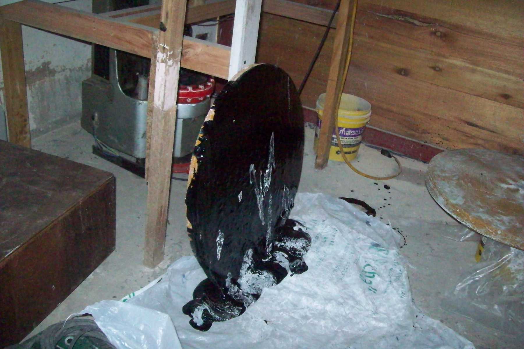

Publicado 28 de Diciembre del 201014 a Autor Gracias gente por el apoyo moral.¡¡ .Sergio, tengo ganas de ir a "La Estrella", , hermosa gente hospitalaria y amable. Y un lugar precioso, pero en esa fecha no voy a poder, de todas maneras estoy atento a cualquier otro momento que quieras. .ACB, el calor es intolerable, ademas perjudicial para ciertos elementos con los que hay que laburar, el ejemplo está en la foto : la torta de brea, (10 partes de brea, 9 de resina vegetal y 1 de aceite de lino: indudablemente es para una temperatura de : sólo 20°c) .Ale, la relación es F4, ...veremos cómo me sale.......
