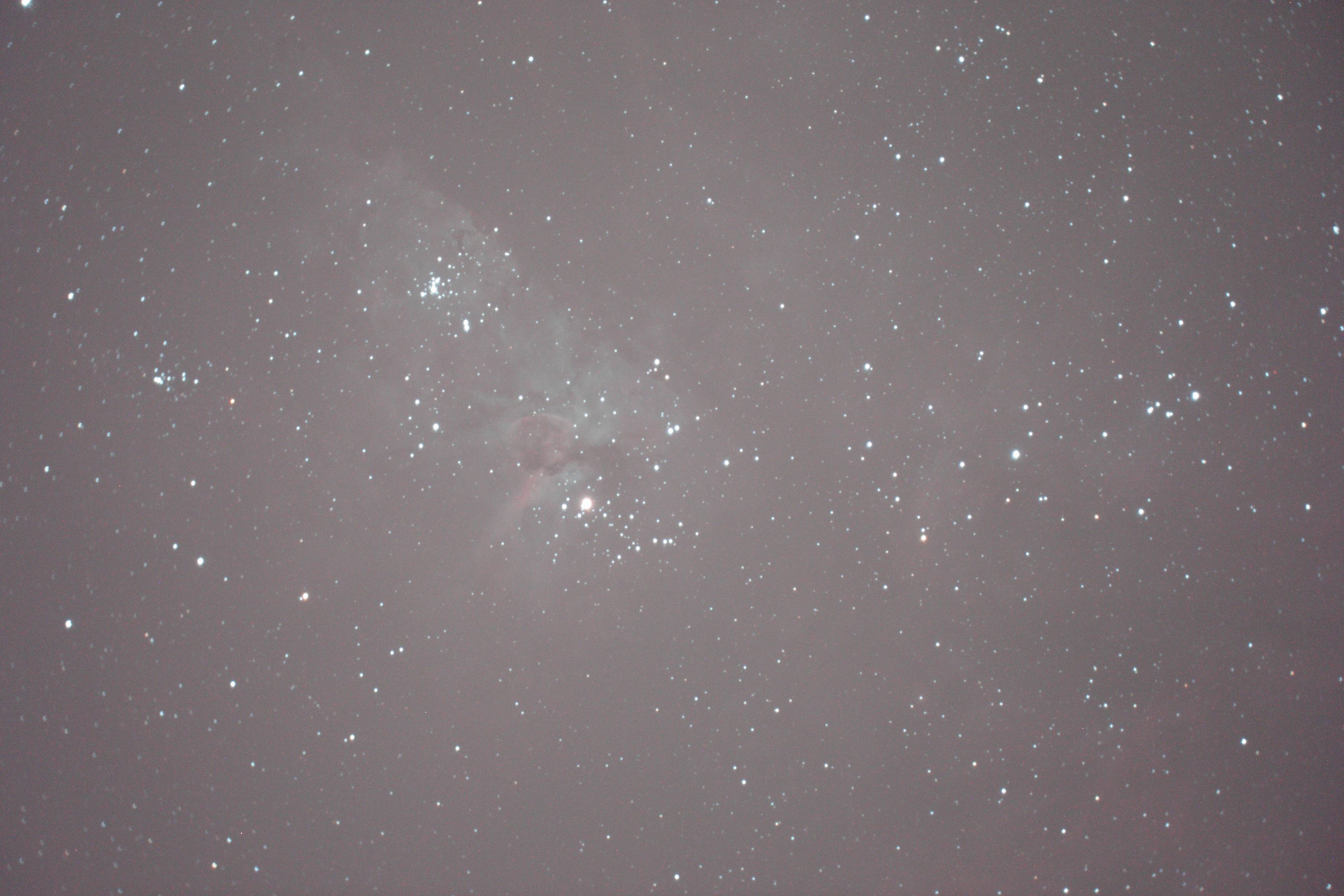

Publicado 27 de Diciembre del 201014 a Hola!, despues de festejar imposible no mirar el cielo y ver lo limpito que estaba, como muchos pudo mas que el sueño y le tire a la nebulosa eta carina, AHORA TENGO UNA PREGUNTA. La foto que posteo es el procesado AUTOSAVE.TIFF que hace automaticamente el DSS , esta bien si proceso este archivo? Porque la ultima imagen que genera, la que yo guardo en tiff. presenta mucha luz y tambien tiene unos circulos casi concentricos que no me dejan estirar el histograma, pero esta imagen estaba limpia y sin anillos, repito esta mal si uso este archivo? Este es el resultado de procesar el archivo AUTOSAVE.TIFF.
Publicado 27 de Diciembre del 201014 a Hola Martin Si, la imagen se puede procesar, ya que DSS la crea en forma automática al final del proceso. Una acotacion a la toma: al parecer, no estaba muy buena la puesta en estación de la montura, ya que en las esquinas se ve un corrimiento lateral producto de la rotación de campo. Igual, la toma esta bastante buena. Saludos Geert
Publicado 27 de Diciembre del 201014 a Autor Aaaaahhh, eso es rotacion de campo???? yo no entendia a que se debia, pero estoy guiando con el phd guiding, no creí que podia pasar eso aun guiando. Gracias por la respuesta, como siempre estas ahí
Publicado 28 de Diciembre del 201014 a Hola, Según mi opinión no es rotación de campo. En primer lugar, la nebulosa Carina esta en una declinación negativa que impide un despazamiento aparente grande en los 180 segundos de exposición de cada frame (con más razón se podría descartar la rotación de campo tratándose de una montura ecuatorial- cosa diferente sería una altazimutal robotizada). Si tenemos en cuenta la totalidad de los cuadros apilados, DSS hace el alineado rotando cada sub a necesidad. Me parece mucho mas probable que se trate de la aberración esférica típicamente captada por los enormes sensores CCD (o CMOS) que "encuadran" la imagen del centro del espejo del telescopio y también los bordes del mismo. Por otro lado, la puesta en estación defectuosa dejaría estrellas ovaladas en todo el campo. Saludos, Alejandro
Publicado 28 de Diciembre del 201014 a Autor Gracias Agarro, trate de averiguar en internet lo que me sugeris y no encuentro como solucionarlo, dice que los telescopios schmidt tienen una placa asferica para corregir ese problema, entonces estoy pensando que a lo mejor sea producido por el reductor focal o tal vez este descolimado?? Gracias a ambos por tratar de ayudarme, feliz año.

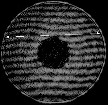

Publicado 29 de Diciembre del 201014 a Hola Geert, No es polémica, me imagino que este espacio es para discutir aspectos técnicos y que salgan conclusiones válidas a partir de distintas opiniones. Respecto del tema, no siempre la aberración esférica se muestra como vos decís (que es mas típica de los newtonianos). Fijate en esta página: http://www.opticalmechanics.com/technic ... sting.html Te adjunto una interpretación interferométrica de la aberración optica en imagen. Por otra parte la aberración esférica no es de los sensores grandes sino de la óptica del telescopio que en realidad es captada por el sensor cuando éste es grande. Saludos, Alejandro

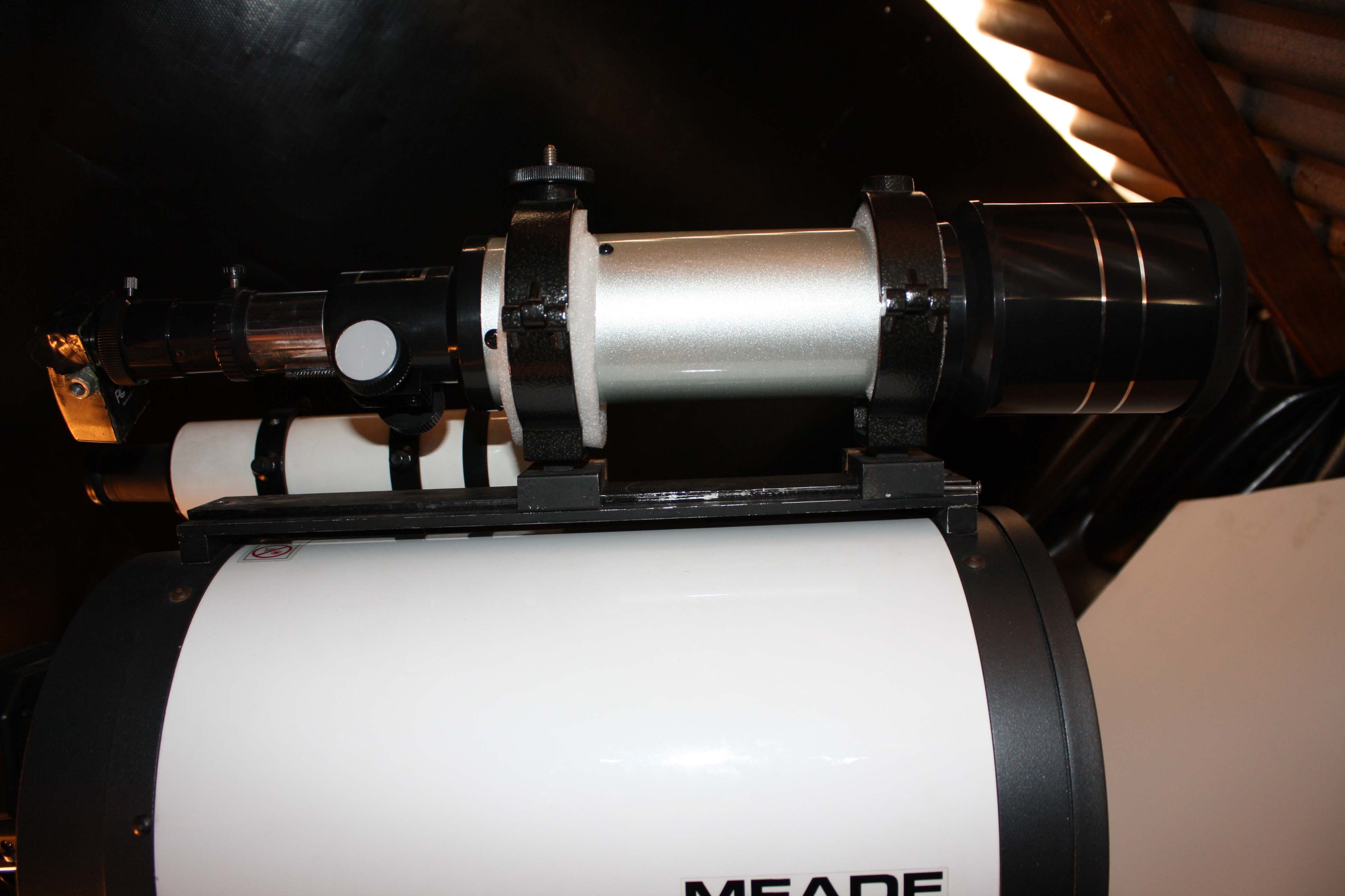

Publicado 30 de Diciembre del 201014 a tal vez podrias postear un par de imágenes individuales antes de apilar, por ejemplo la primera y la última. (las puedes convertir a jpg para que no ocupen tanto espacio). Dos consultas: 1.- La puesta en estación la estas haciendo con el Schmidt Cassegrain 8 o con el telescopio guia? 2.- como esta montado el telescopio guia? Saludos Geert

Publicado 30 de Diciembre del 201014 a A mi si me habia pasado, pero era rotación de campo. En general no tengo distorción o al menos no tan pronunciada. El reductor que tengo es Celestron, pero es similar al meade. Los 10 cm son hasta el sensor o es el largo del adaptador? si es hasta el sensor estaría +/- bien, si es el largo del adaptador, entonces esta muy largo, ya que hay que sumar la distancia del borde de la cámara hasta el sensor que serían unos 4cm más. Si tienes posibilidad, ve si puedes alejar o acercar un poco el reductor a la cámara, en algunos casos es bastante crítica la distancia. Saludos Geert
Publicado 30 de Diciembre del 201014 a Autor Los 10 cm son hasta el sensor, el adaptador mide no mas de 6 cm, bueno.... se hizo lo que se pudo, solo me queda probar si variando la distancia cambia la cosa, pero nosé como lo voy a hacer porque el adaptador es de metal y no lo quiero cortar. Gracias y feliz año!

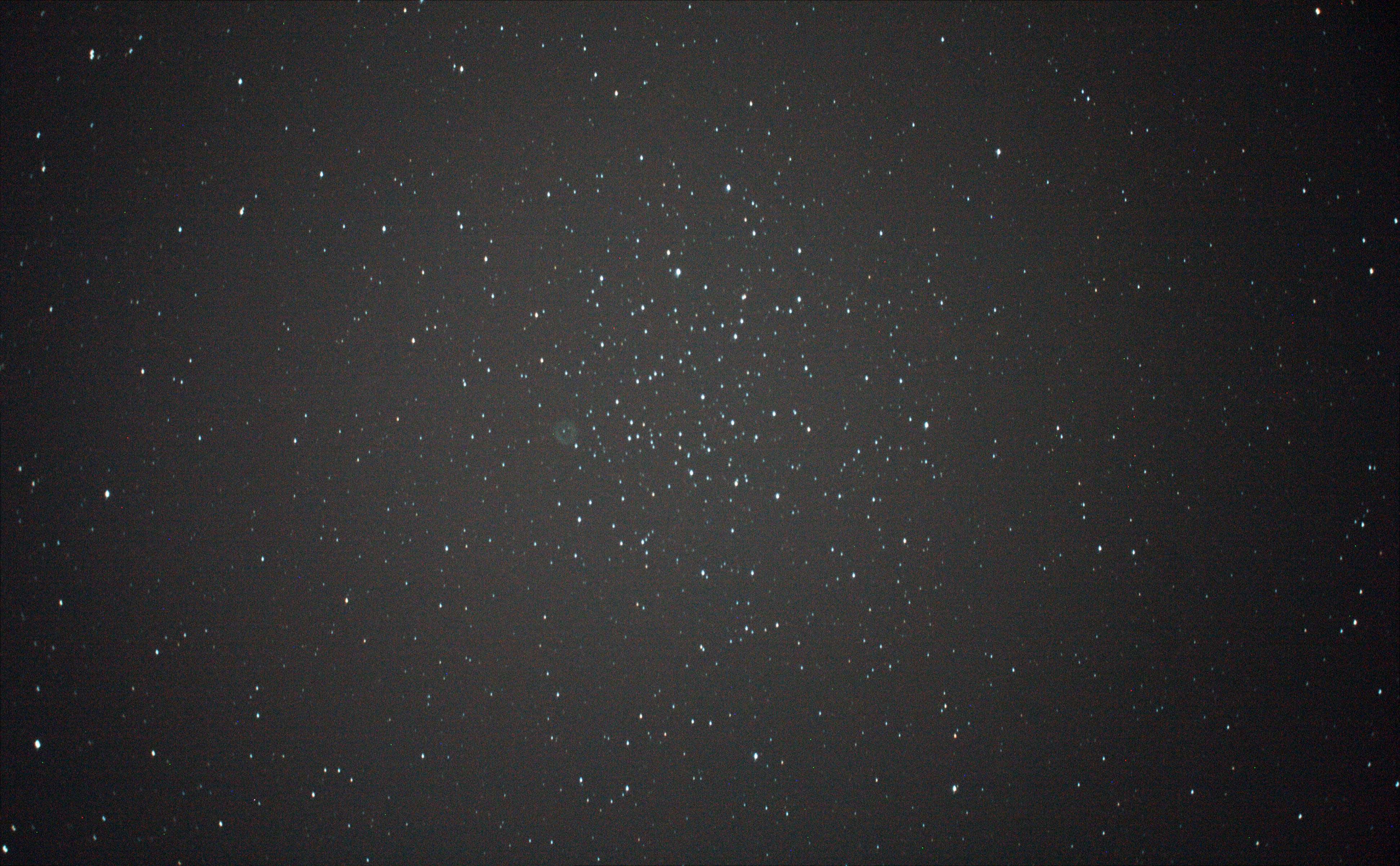

Publicado 31 de Diciembre del 201014 a Autor Finalmente descubri que el causante del problema es el reductor focal. Porque?? nose... pero aca las pruebas, una foto es con el reductor puesto y se aprecia en los escasos 50 segundos como las estrellas de los bordes empiesan a alargarse y la otra foto es sin el reductor y una exposicion mayor de 2 minutos, si bien esta algo movida por el viento que habia puede apreciarse que las estrellas de los bordes se mantienen redonditas y eso que duplique la exposicion.
