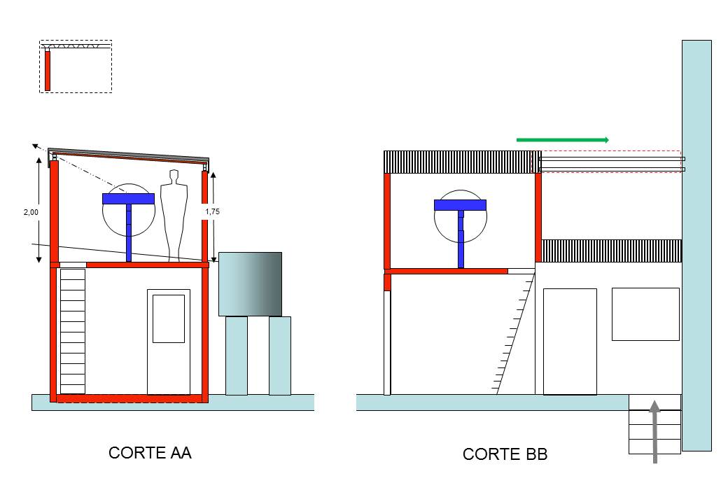

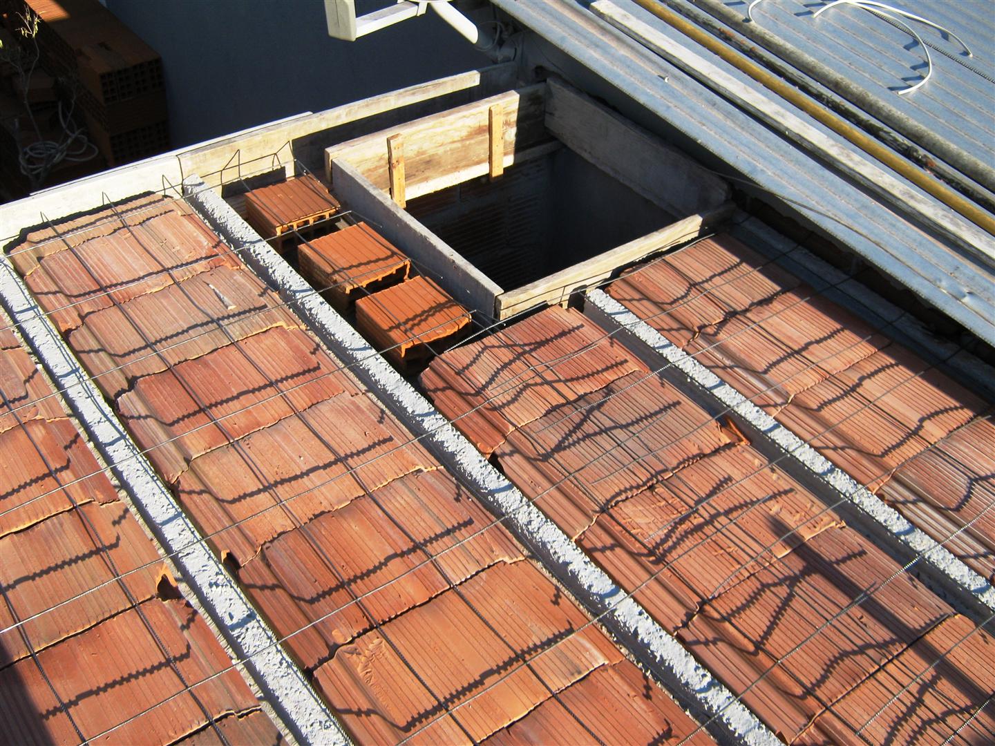

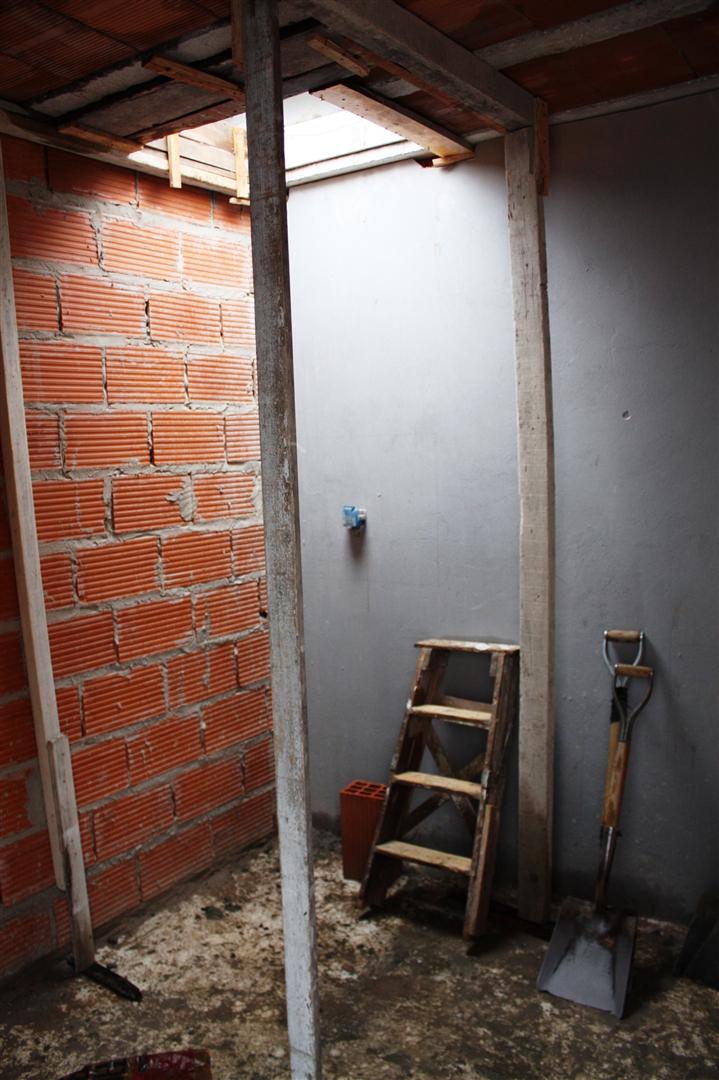

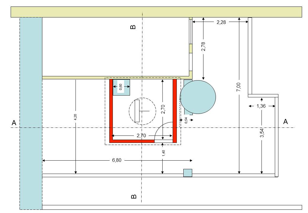

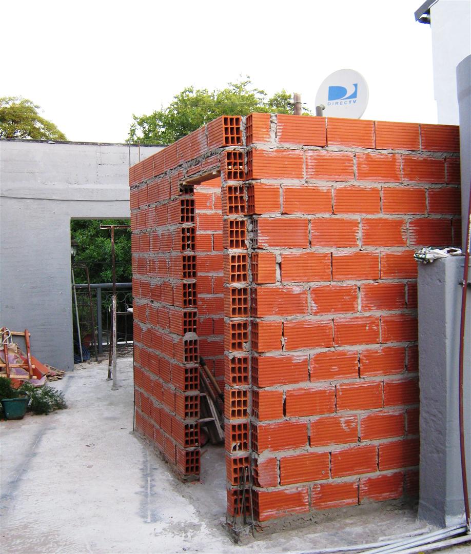

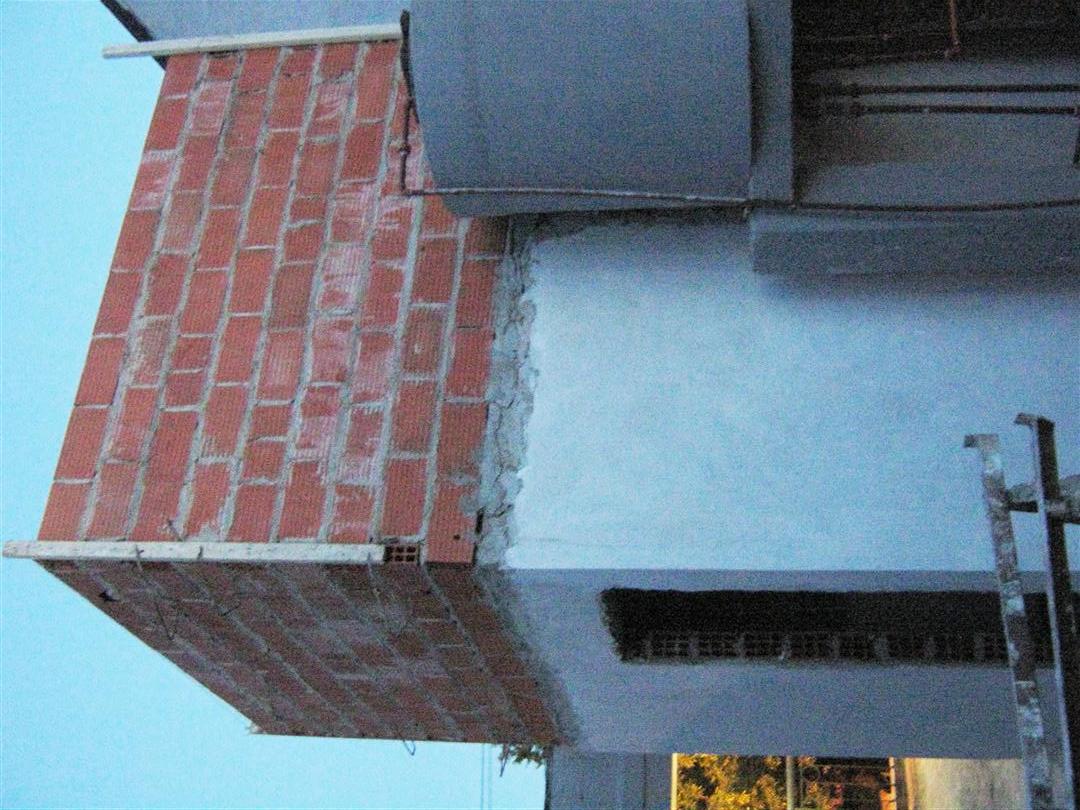

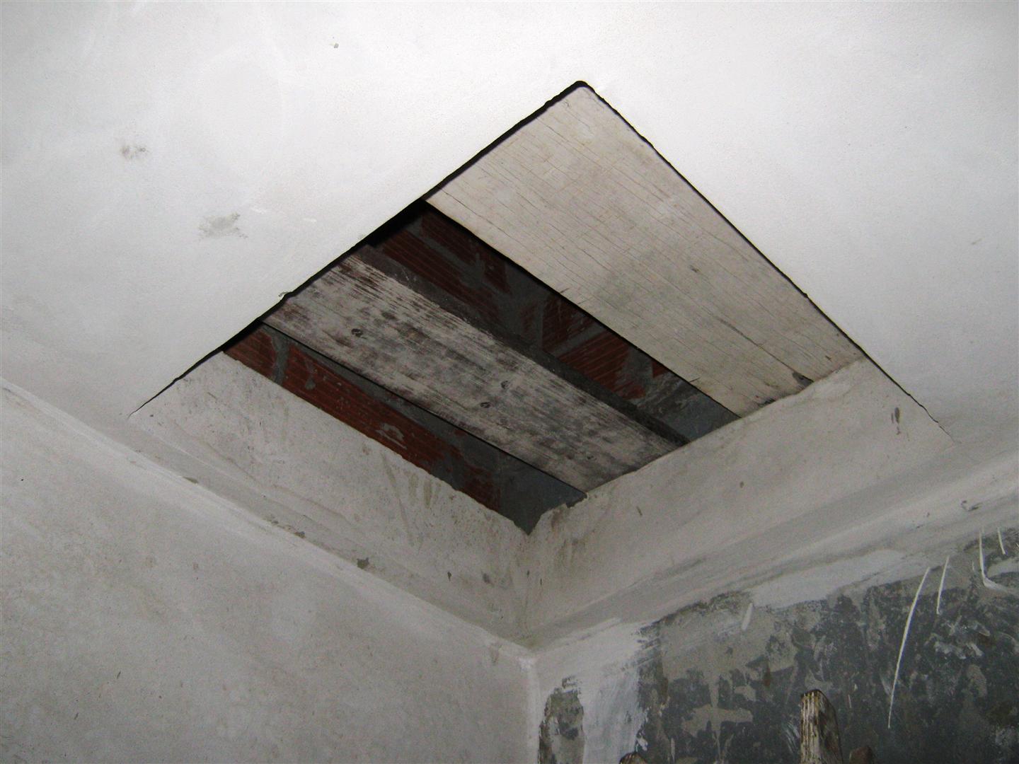

Publicado 28 de Diciembre del 201014 a Cansado de sacar, armar y desarmar el telescopio, decidì (como tantos otros antes que yo) armar un lugar fijo para trabajar, por lo menos màs còmodo. Subo esquemas y fotos de la construcciòn (incluìdos mis dos asistentes: la perra y el gato). Cuando la obra avance les enviarè màs fotos. Gracias por entrar a ver.

Publicado 28 de Diciembre del 201014 a muy buen emprendimiento, solo un consejo: si tenes colectivos o avenidas de transito pesado que pasen a menos de 100 metros de tu casa te conviene traer el pier desde planta baja. saludos.
Publicado 28 de Diciembre del 201014 a buen dato mati, la verdad es un buen tip para tener en cuenta. saludos Antes de consultar algo, presentate aca: https://www.espacioprofundo.com.ar/forum/11-club-social-espacio-profundo/ Guias para iniciados: https://www.espacioprofundo.com.ar/topic/32428-normas-del-foro-que-telescopio-comprar-preguntas-y-respuestas/ Tambien podes usar el buscador: https://www.espacioprofundo.com.ar/search/

Publicado 28 de Diciembre del 201014 a Exelente Paulino !! muy lindo trabajo, y que laburito... Coincido con Mati, ante la menor probabilidad de vibración, arrancá desde la PB y con una buena zapata (yo me atrevo a decir no menor a 0.80 x 0.80 mts) y en lugares de posibles contactos con los pisos (PB y PA), aislarlo con planchas de tergopol. En lo que pueda ayudar... estoy a tus ordenes. Un abrazo y meta pa delante !!!

Publicado 29 de Diciembre del 201014 a Autor muy buen emprendimiento, solo un consejo: si tenes colectivos o avenidas de transito pesado que pasen a menos de 100 metros de tu casa te conviene traer el pier desde planta baja.saludos. Por suerte no tengo casi tràfico. Eso si... luz tengo para regalar. Pero nada es perfecto.
