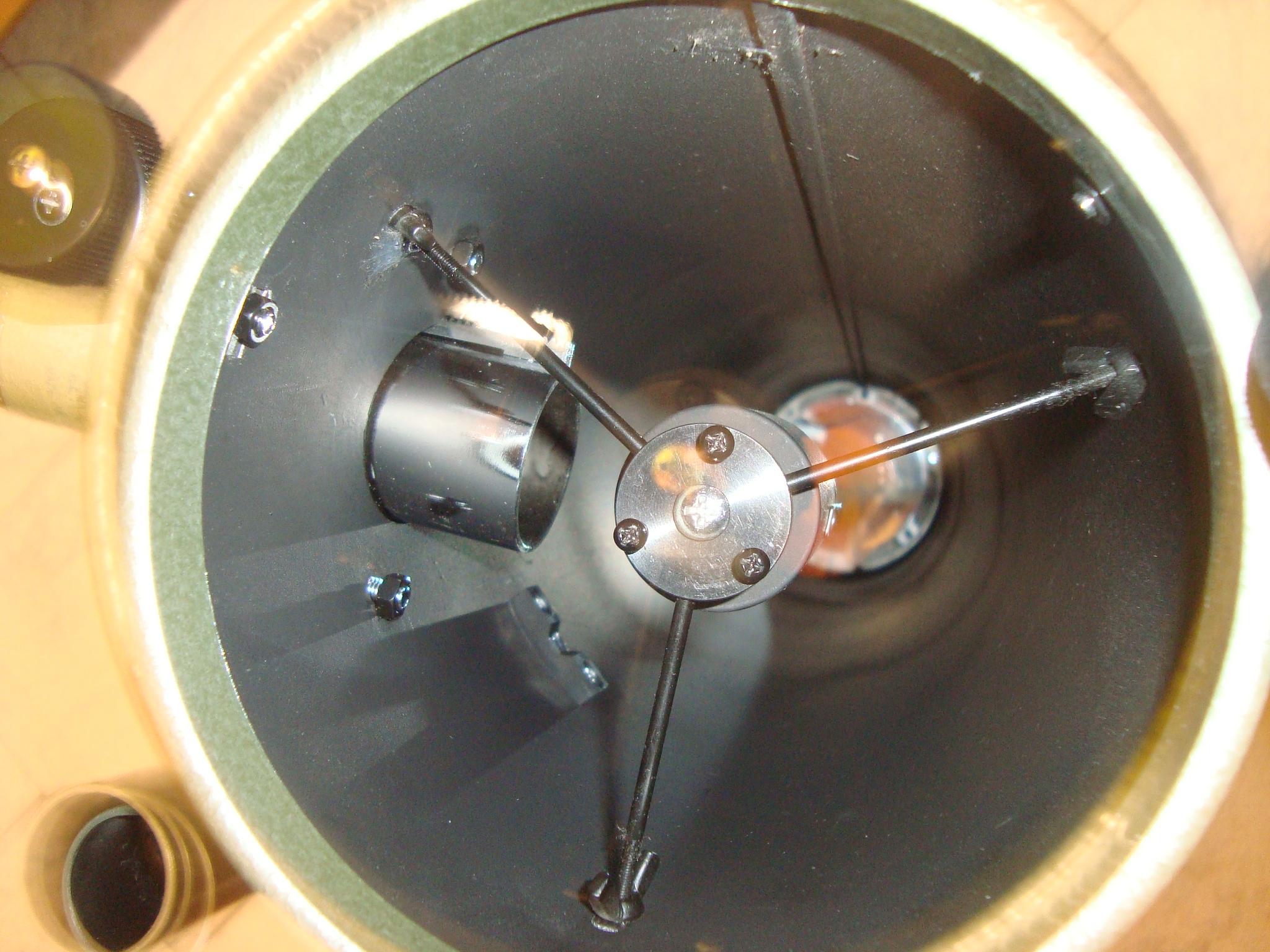

Publicado 2 de Enero del 201114 a Autor Muchas gracias! Aca estan las fotos. Feliz año nuevo!! Le habia sacado una foto al telescopio pero no la encuentro
Publicado 2 de Enero del 201114 a No le falta el secundario. está completo. A la suciedad podes sacarla con cuidado. Busca en el foro que hay varios consejos. Seguramente debería pasar por un service esa montura, por la tierra, los engranajes deben estar duros o pegados. Saludos!... PD: Lo que te recomiendo es que te armes de paciencia y de a poco pongas en marcha el telescopio.
Publicado 3 de Enero del 201114 a Hola Caro!!! como bien dijo Dario no le falta el secundario...pero que tiene una grela de aquellas eso si. El buscador pareciera que tendria un ecosistema dentro pero bué, una buena limpieza y ajustes...porque veo que el focuser tiene un tornillo flojo y ademas debe estar recontra descolimado. Nada que no tenga solución. Saludos
Publicado 7 de Enero del 201114 a Hola Bansha, por lo que se ve el telescopio era un masetero o paraguero. Tendras que poner ganas y desarmar, limpiar y por el aparente trato que recibio, hay que ver el estado del espejo principal, lo menor seria que este "descolimado" (Buscar Colimacion Espejos) de ahi puede estar dañado o necesitara un tratamiento de aluminizado; por el resto limpieza y ajustes. Tiene la Cola de Milano (buscar) la montura?. Trata que no le entre agua de mar por lo menos.
