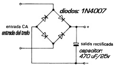

Publicado 29 de Diciembre del 201014 a La idea de extraer la placa de una luz de emergencia esta muy buena yo no tenia ninguna para destripar , Al trafo solo se le podria agregar un puente de diodos y un capacitor electrolitico 470uf/25v y ya tendrias una salida bien rectificada es una circuito simple y te puede llegara a salir como mucho $2 yo le coloque un trafo de ese amperaje para que la cargue rapido pero a la larga cocina la bateria lo ideal serian 6v/500mAh es lenta la carga pero alaraga la vida de la bateria, con respecto a la vida util de la bateria no te sabria decir yo desde que la tengo la cargue 2 veces y la use como 10 noches, pero como te dije al salir tan barata ni me preocupo , no te hagas drama con la duracion de la bateria ya que vas a tener para rato, yo soy del interior y esas baterias se consiguen en ferreterias a 20 25 pesos. el tiempo de carga lo tenes dado segun el amperaje de salida de tu trafo con el de la bateria si tu trafo es de 1A y la bateria de 4Ah tendras que caragarla por 4 horas si tienes un trafo de 500mA sera el doble 8 horas asi se aplica la regla ahi que recordar que estos tiempos son partienendo de una bateria completamente descargada, lo cual en la practica puede ser menos ya que no se descarag por completo esta.

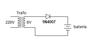

Publicado 29 de Diciembre del 201014 a hola! yo tengo entendido que los cargadores pulsantes son mejores porque, entre otras cosas no calientan tanto las baterias, y en el caso de las baterias de plomo-acido (otro tema ya se pero bueno sirve la aclaración) este sistema descompone los cristales de sulfato de plomo, extendiendo la vida útil de la batería... con respecto al diodo, yo usaría para tu trafo (6V/500mA) un 1N4007 que es de 1 ampere si mal no recuerdo... con eso te sobra... te dejo un muy simple circuito para que te des una idea de como es el tema... cualquier duda avisame! PD: te dejo una página de wikipedia para que veas los diferentes tipos de cargadores: http://es.wikipedia.org/wiki/Cargador_de_bater%C3%ADas salu2
