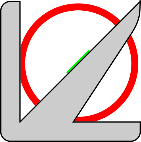

Urgando en el baúl de mi otra pasión... el aeromodelismo... apareció una herramienta que seguramente será de mucha utilidad a la hoa de construir oculares reticulados y otros "artilugios caseros" que requieran marcar con precisión centros y/o cuadrantes de un círculo.
Adjunto un archivo pdf con las plantillas para tres medidas diferentes.
Puede construirse en casi cualquier material suficientemente rígido, como por ejemplo cartón, plástico (reciclado de algún bidón, recipiente hermético viejo, etc.) fibrofácil, etc.
Se marcan y cortan las dos piezas y se pegan con un adhesivo adecuado al material utilizado, aunque el cemento de contacto es el ideal para la mayoría. Sólo hay que tener precaución de alinear muy bien los bordes de las escuadras.
El objeto a marcar se coloca como se muestra en la figura y luego de la primer marca de gira 90º y se vuelve a marcar.
