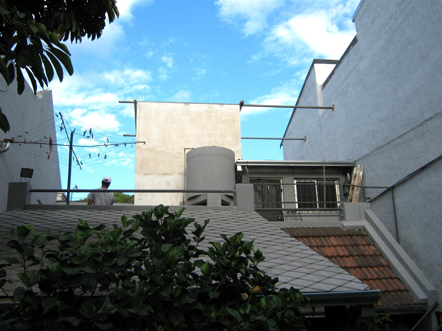

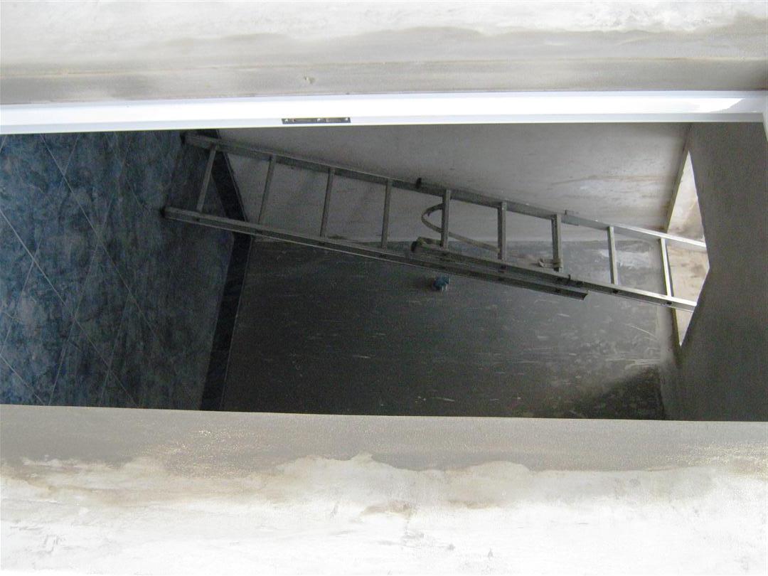

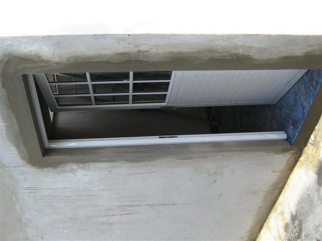

Continùo subiendo info de la construcciòn del "observatorio" del que ya subì algunas fotos.

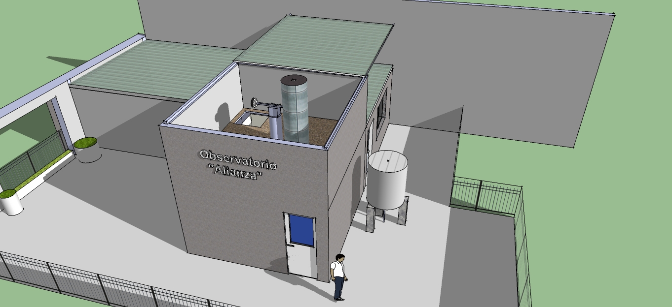

La obra hùmeda ya terminò. Resta la instalaciòn del techo corredizo. Subo tambièn un jpg de un Sketch Up del lugar, con el techo abierto.

Felicitaciones se ve el progreso Paulino.
Una pregunta de alguien que te envidia sanamente. :D
¿ Los objeto bajos, es decir cerca del horizonte no los podes ver por la pared no?
¿ Los descartas directamente o hay algo que yo me estoy perdiendo?
Mucha suerte.
Paulino, me recorre una leve envidia! El sketch esta barbaro para darse una idea de como va a quedar, con que lo hiciste ??

Pienso regular el ángulo de visión con la altura del pier. En donde yo estoy, el horizonte es inservible debido al alumbrado público.
Voy a definir la altura del pier cuando pueda hacer las prinmeras pruebas.
El Google SketchUp es un programa que tiene una versión gratuita. Escribí sketchup en Google y vas a poder bajarlo.
