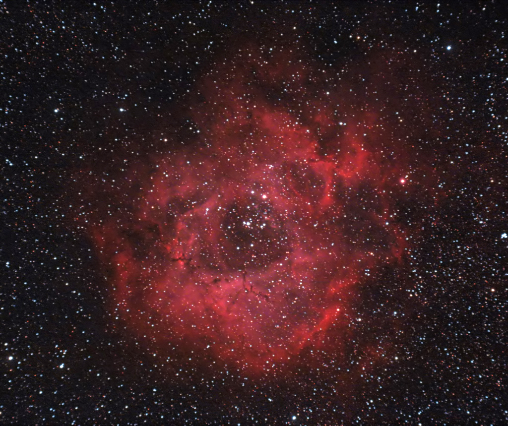

Tuve una nueva oportunidad de salir de Santiago con todo el equipo. (observastorio turístico Roan Jase a 44 km de Santiago).
Esta vez les Dejo esta Nebulosa en la constelación de monoceros.
Como es un objeto bastante grande, no era posible fotografiarla completa con el C8, así que invertí los papeles, y fotografié con el telecopio guia, un refractor acromatico de 80 mm que me construí hace algún tiempo y guié con el C8.
Obviamente tenían que pasar algunos inconvenientes, como que el notebook no se quería conectar con el telescopio, finalmente, el problema estaba dentro de un conector db9 en que se le había cortado un cablecito. Por suerte se me ocurrió llevar un cautin para soldarlo....
Son dos horas 30 minutos de exposición en tomas de 10 5 y 3 minutos y unas pocas de 90 segundos. En estas últimas casi no aparece la nebulosa a pesar del buen cielo. 10 flat y 3 dark.
Apilados con DSS y procesados con PI.
La toma tiene algo de coma hacia los bordes, ya que no tengo aplanador de campo para ese teles.
Comentarios bien venidos.

Muy buena Geert!
Muy bien logrado el color.
coincido con demian el color esta muy lindo. es una buena imagen para un objeto muy dificil.
saludos.
Gracias Demian y Matias por pasar.
Geert
Buenisima, tu camara esta modificada? creo que captaste suficiente informacion y en poco tiempo, de fabula!! yo todavia le saco a las nebulosas y no me atrevo a tomarles....
Antonio

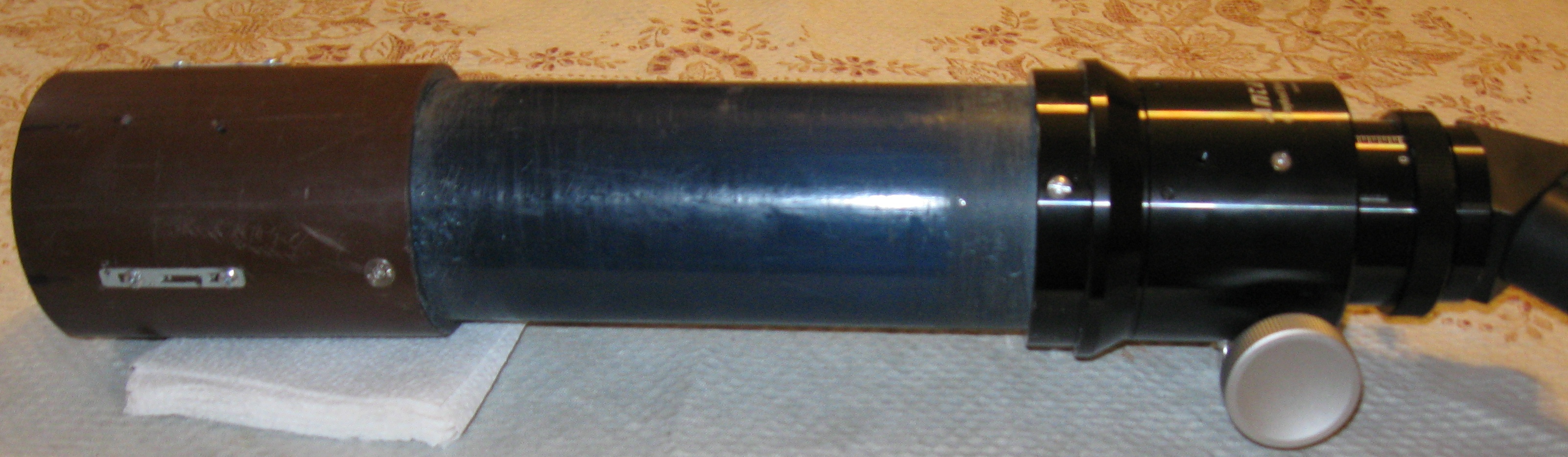

¿Cómo construíste tu refractor?

Gracias Antonio y Javier por sus comentarios.
Si Antonio, está con un filtro baader en reemplazo del original, yo mimo hice el cambio.
En realidad más que fácil, compre un objetivo y un enfocador crayford en internet, el tubo lo hice con 2 caños de 80 y 90 mm de diámetro de PVC de 4mm espesor (es un poco pesado, pero así evito que se deforme). Es importante lograr el corte y parallelo y perpendicular de los extremos del tubo.
Cubrí el interior del tubo con una tela tipo polar negro que impide las reflexiones. Finalmente fabriqué en latón unas piezas que permitien retener y ajustar (colimar) el objetivo. Con ayuda de un ocular cheshire y un colimador laser pude finalmente colimar y obtener un resultado bastante satisfactorio (para mi gusto).
No es elegante, pero funciona.
Geert

Geert, excelente fov para éste objeto, y el desempeño de tu refractor casero es bien impresionante.
No logro ver bien la toma desde mi notebook, pero parece estar muy bien procesada.

Gracias Ignacio por pasar.
La verdad, creo que le falta exposición o al menos una reducción de ruido,
Voy a intentar mejorarla próximamente.
Geert
Grandiosa toma de un difícil objeto.
El FOV logrado es espectacular.
Muy bueno el tele casero.
Realmente te felicito.
Gracias Sebas por comentar.
Aprovecho de colgar una mejora que hizo Diegote (gracias), creo que quedó bastante mejor contrastada y con menos ruido.
Geert
rosette_EP_diegote.jpg.7b171bc9f40e4b74f
Muy buena Geert! Y genial el telescopio casero.
Muy buenos tiempos de exposición.
Felicitaciones,
Ezequiel.
Gracias Ezequiel por cometar.
y buenos cielos
Geert
