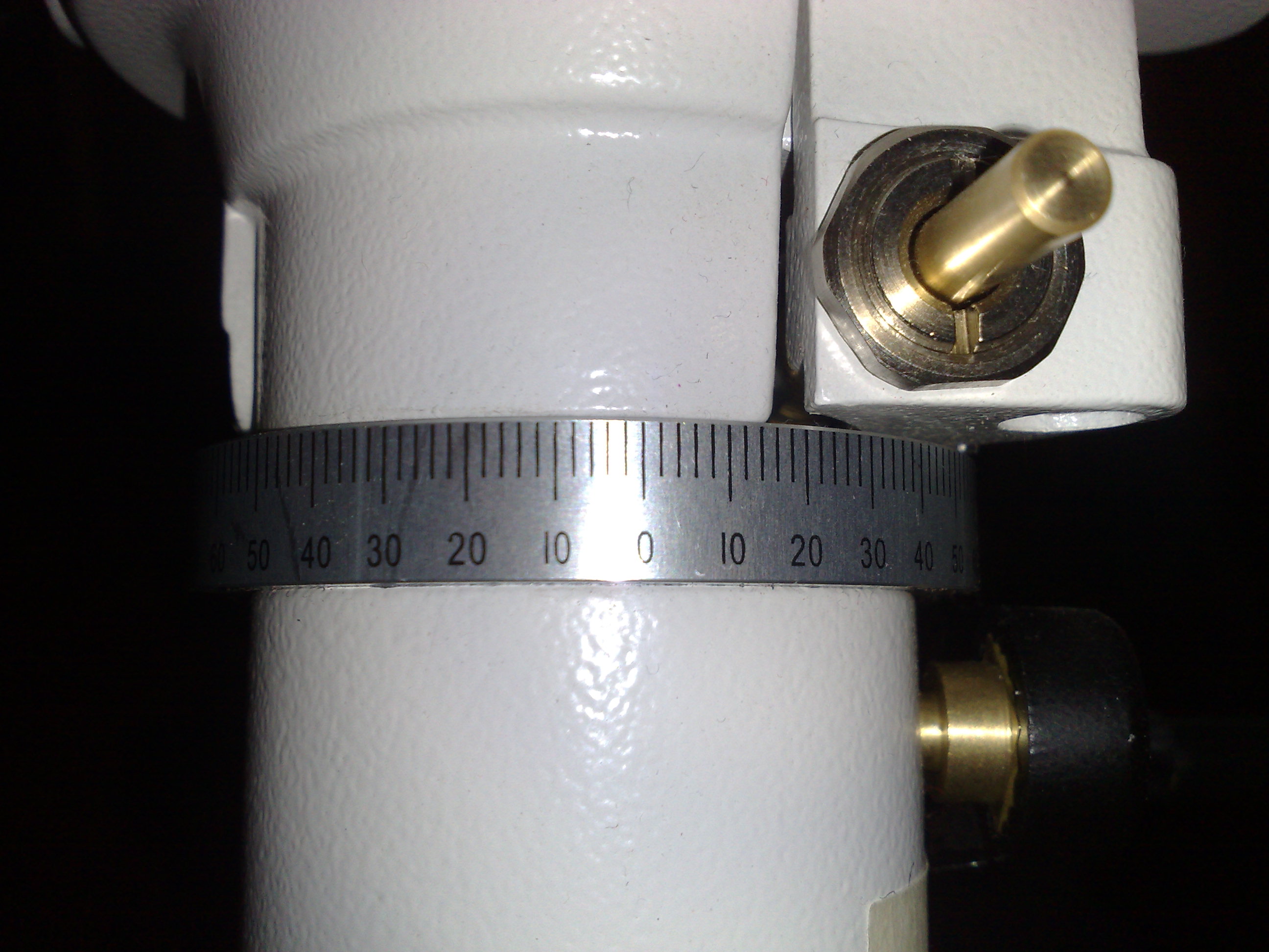

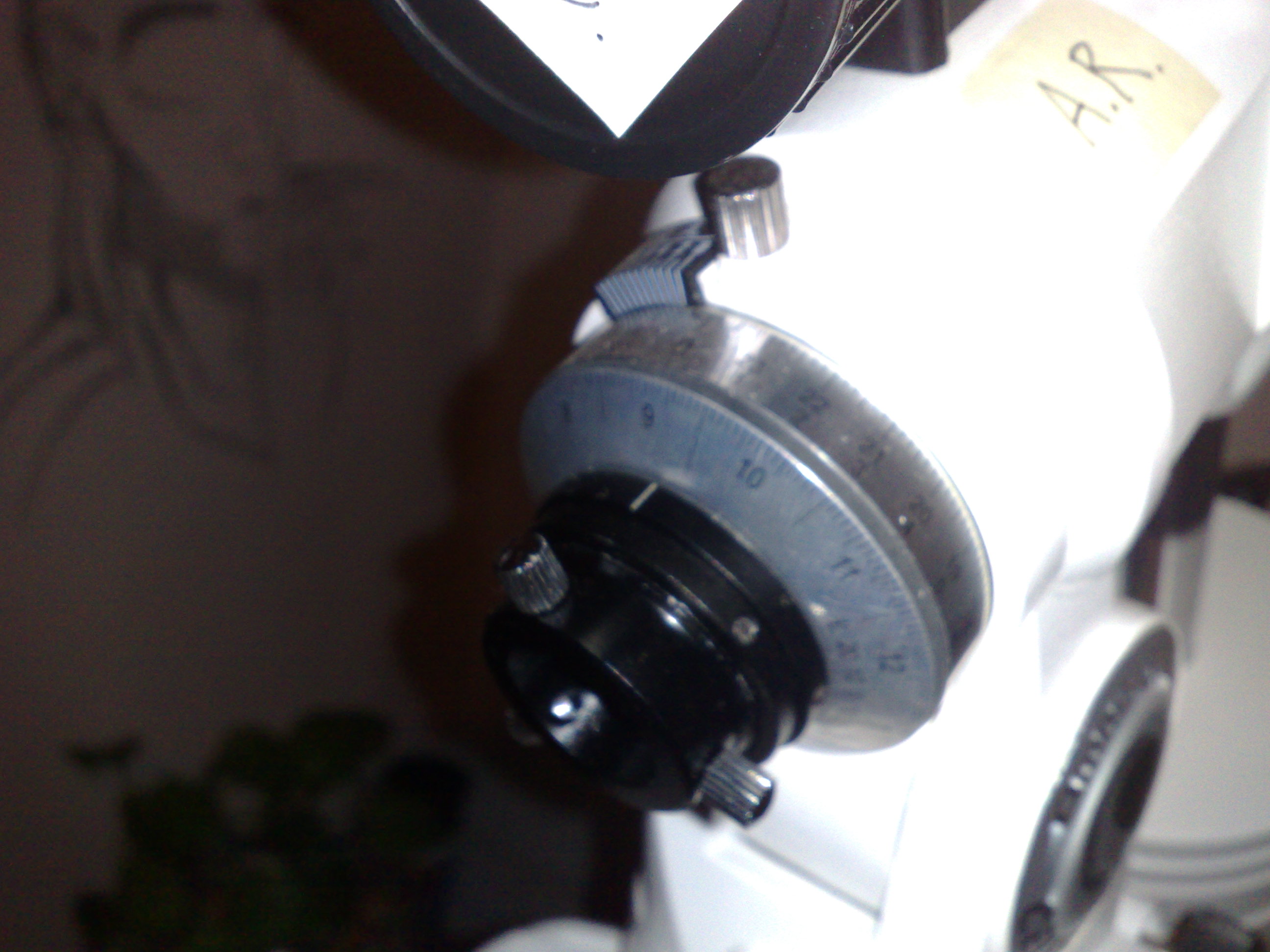

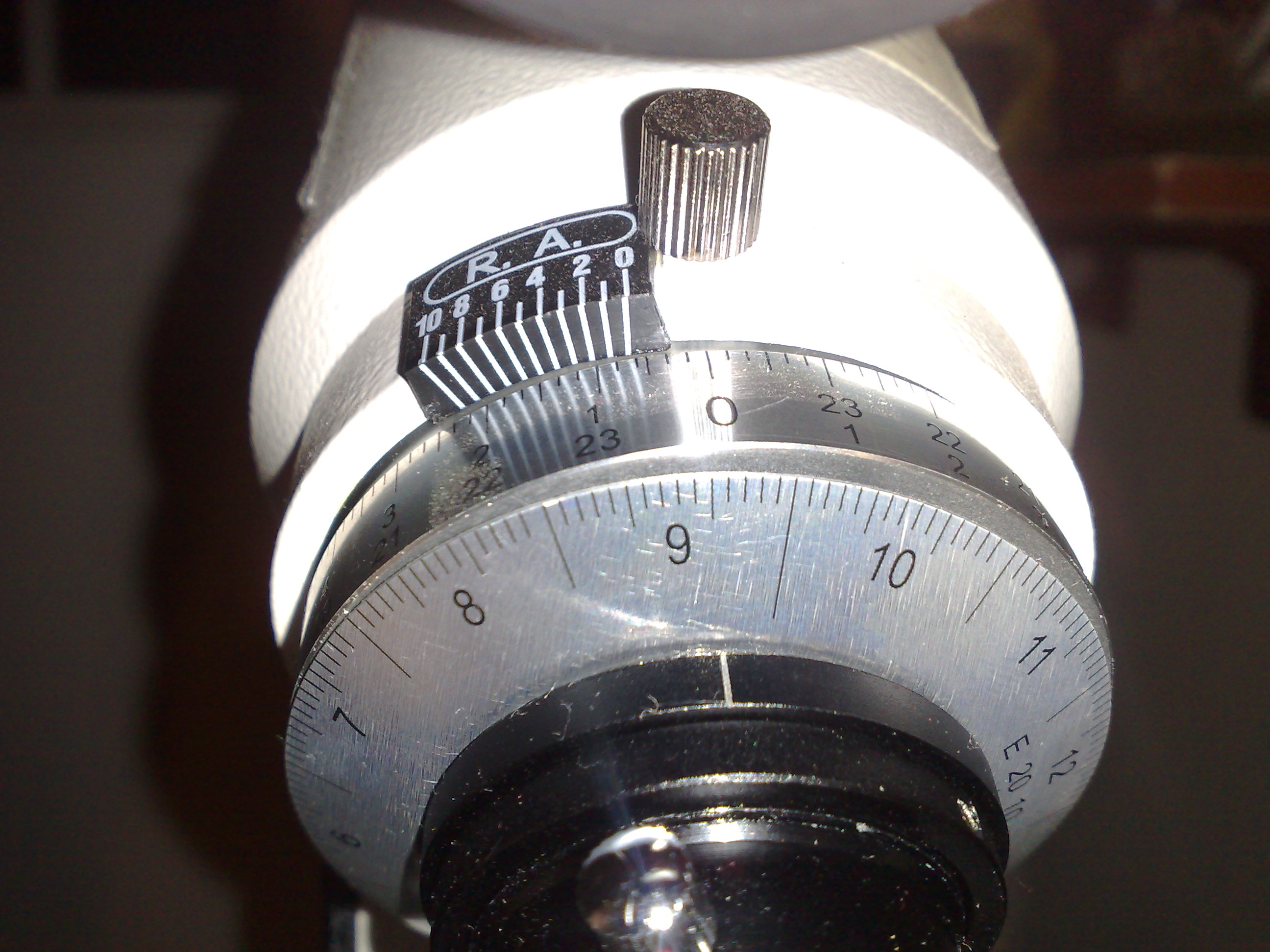

Publicado 12 de Enero del 201114 a Autor Wow, estoy impresionada por sus atenciones; ni siquiera la supuesta sociedad astronómica de mi ciudad me respondió ACB, tu explicación es magnífica, esto es lo que tengo que decir: Primero, sí me mandaron un manual y lo he leído entero; he contrapesado el telescopio y alineado el buscador según se indicó allí y también me mandaron un programa que supongo que algo como el Stellarium, el problema es que no se como ajustar los famosos círculos graduados, es decir, tienen los números hacia la izquierda y hacia la derecha, supongo que es positivo y negativo (?) y los de AR ni siquiera entiendo cómo, las horas están igual a la izquierda y a la derecha (adjunto unas fotos para explicarme mejor) Intenté eso de ubicar una estrella y comparar los cículos con lo que decía el programa y no tenían nada que ver! Una de las fotos de los círculos del AR muestra una cavidad en el centro y ahí como que va algo, sí o estoy loca? Y todavía me quedó una pequeña duda que parece que la respuesta es obvia pero quiero confirmar... Los planetas y nebulosas se ven como simples estrellas en el cielo? de ser así, sí me gustaría más eso de pasar de estrella en estrella, lo malo es que saturno por ejemplo sólo está visible para mi de día y cuando intenté usar mi telescopio de día sólo pude ver el cielo azul, sí se puede así o no? Como verán estoy abrumada de dudas y no saben cómo agradezco sus atenciones... por lira y por libra, mil gracias!!! Saludos!
Publicado 12 de Enero del 201114 a Lo referente a como setear los círculos graduados, se encuentra explicado en detalle en el manual, al menos en la versión que yo baje de Celestron está en la página 30 - Aligning the R.A. Setting Circle, lo del círculo de declinación lo comenta antes. Te recomiendo que leas con mucha atención desde la página 23 - The Celestial Coordinate System, hasta la 34, donde comienza con Astrofotografía (tema que por ahora ni trates de abordar). Igual te recomendaría que te olvides de los círculos graduados hasta que lo tengas muy claro. Utilizá el método de saltar de estrella a estrella. Acá te dejo un poco más de info acerca de ese tema y otras cosas que te van a ser útiles: http://observers.org/beginner/deep.sky.html http://observers.org/beginner/starhopping.html En fin, casi todo lo que esta en http://www.observers.org/beginner/ vale la pena. Con respecto a tu consulta, observa de noche, lo que hay para ver esa noche. Tarde o temprano casi todo está a mano, a veces hay que esperar meses para disfrutar de Júpiter o Saturno, pero bueno, este hobby requiere paciencia, lectura, ganas, más lectura y después de todo eso, más lectura aún. Y si tenés ganas, un poco (o bastante, según quieras) de matemática y geometría básica, lo cual implica seguir con la lectura. Y, para terminar, no todos los objetos se ven como estrellas, pero eso no importa, por ejemplo M42 esta entre Rigel y Alnitak, la hermana del lado opuesto a vos (Mintaka). Más exactamente, trazando una recta entre Rigel y Alnitak, a mitad de camino, se traza una perpendicular a esa recta y más o menos a la distancia entre Alnitak y Alnilan (hacia el lado contrario a Mintaka) aparecen unas estrellas en diagonal al cinturón de Orión (las Tres Hermanas o las Tres Marías, Alnitak, Alnilan y Mintaka). Esas estrellas que aparecen en diagonal no son cosa que la Espada de Orión (más bien la funda de la espada), donde se encuentra la Nebulosa de Orión, dependiendo de la oscuridad de tu cielo vas a ver más o menos nebulosidad, pero si se ve en Buenos Aires, casi seguro que hasta en el DF se ve. El ejercicio anterior podés aplicarlo a cualquier objeto que quieras ver, más adelante le vas a agarrar la mano y vas a utilizar métodos menos artesanales que planificar en un papelito cada observación.
