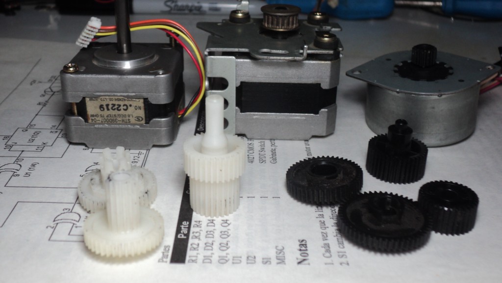

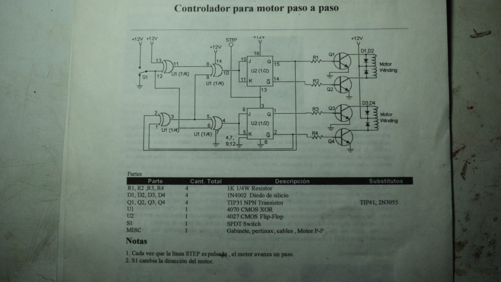

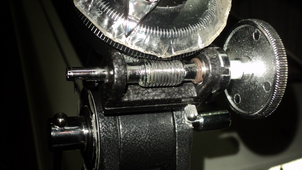

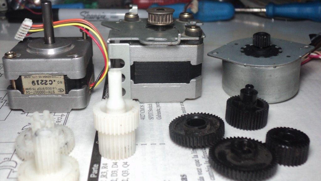

Ahora viene el tema de motorizar el teles...estuve viendo que con motores PaP y reductores se puede hacer, cosas que tengo en mi poder (en las fotos vean, y me dicen si sirven). La cuestion viene principalmente por el tema del driver y el circuito de control. Mi idea es tomar un circuito de esos que abundan en la red (que usa CD4027 y CD4070 y un 4060 como timer), para mover el motor lentamente y con un engranaje reductor hacer la transmision a la ruedita de la montura EQ2. Bueno, adjunto fotos, porque la verdad, no se si lo que tengo me servirá, y principalmente el circuito que quiero usar. Sí tienen un circuito mejor, por favor avisenme o diganme de donde lo saco (si tiene la placa hecha mejor). Estuve viendo algo de micropasos y medios pasos, pero no encontré un circuito simple que pueda servir para dicho fin. Gracias a todos.

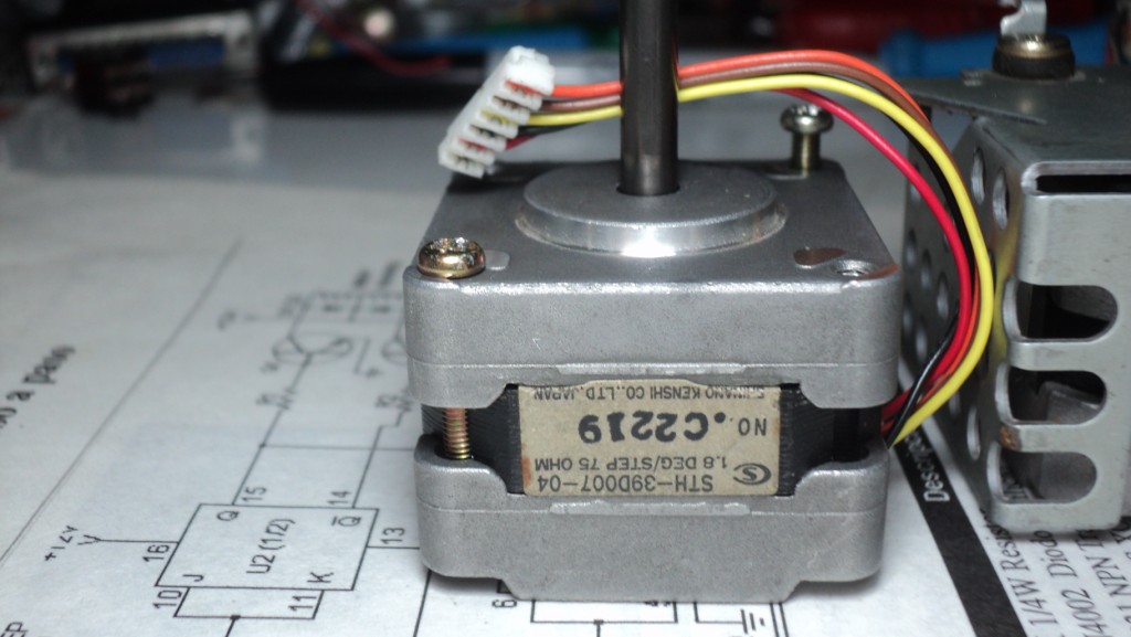

Nota: Son 2 motores de una Epson, al igual que los engranajes, y el motor de la izquierda es de una disquetera 5 1/4 vieja, de 1.8° de giro.
¿Andará?

hola economista, te voy a dar trasladar mi experiencia. yo motorize una montura con los mismos motores pap em-93 de 1,8 grados por paso. lo que intetas esta perfecto, pero para comandar esos motores y hasta tener goto tenes que armar el pic go-to de caparros. el mismo puede comandar tanto unipolares como bipolares, metete en el foro de yahoo y asesorate, yo lo arme asi con la ayuda electronica del ususario leo que ya no pertenece al foro. ahora te diria que no pierdas tiempo en la eq2 para fotografia..., mi consejo es que vallas por una eq3 por la razon que la eq3 es motorizable en los 2 eles y la eq2 no, aparte del error peridico que debe de tener la eq2...
saludos.
Hola, matitoma, gracias por responder. Mi idea, dado el hecho de que dispongo de los materiales y los conocimientos de electronica (es mi otro vicio además de mirar por el ocular), ver si podía motorizar la montura que ya tengo, al menos para probar a ver que resulta. Me gustaría conseguirme una EQ3, y hacer el picGoto (estuve viendo el grupo en yahoo), pero dadas ciertas restricciones de liquidez eso lo voy a hacer mas adelante. Por ahi vi un esquema que alguien uso para motorizar una montura similar, asi que me voy a tirar por ahora con eso, si funciona chillo, y sino, jaja, tambien. Gracias... :D

Claro que puedes,hay una version del circuito (el "Picgoto simplificado" de Paco Alarcón) que es muy sencilla y rapida de armar.
pero tiens que asegurarte del tipo de motores que vas usar.

Me decidí y voy a hacer el PicGoto simplificado de Paco Alarcón (ya me inscribí al grupo :) ) Ahora, una miniconsulta:
El programa que va en el 16F628 del PicGoto "standard", es el mismo que se usa en el PicGoto Simplificado? Si es otro, por favor, avisame.
Ah, respecto a los motores, los que publiqué en fotos al principio, es decir, unipolares de 1.8 Grados.
Sí el codigo es el mismo para todos los circuitos de Picgoto.(no para el Picgoto ++)
Si haces el simplificado ten en cuenta que el UNL2803 solo es capaz de manejar 500mA.
No obstante hay un truco colocando en su lugar un zocalo con transistores MOSFET depotencia y soldando sobre la placa un diodo rapido por transistor.
Esta documentado con fotos en el grupo y yo que soy el autor de la chapuza doy fé de que va estupendo.
