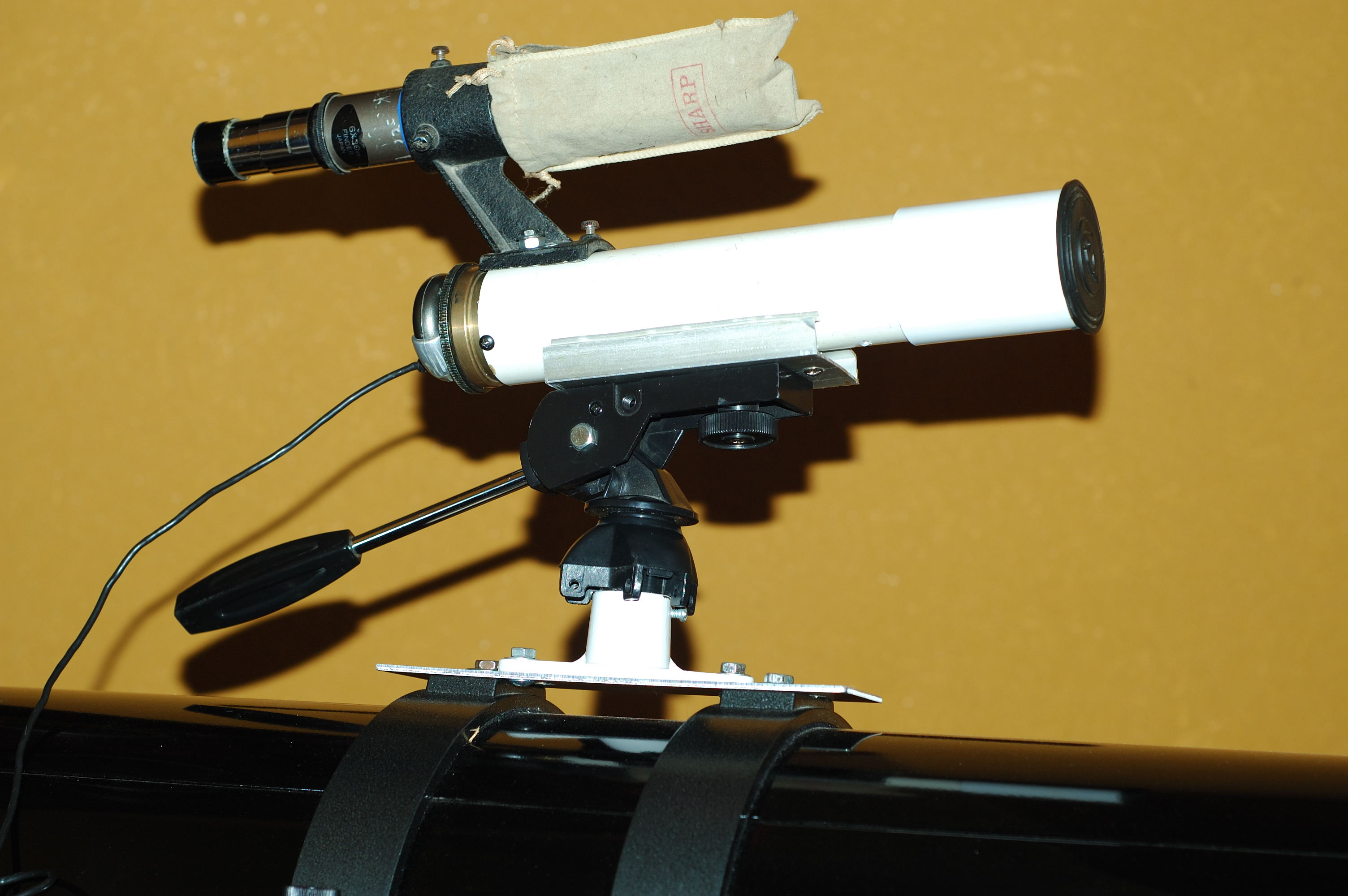

Hola a todos , aqui vengo con un problema resuelto. Meses..... si meses!!! tratando de buscarle una funcion al tripode pedorro del galileo 70/400 y la he hallado!! Sacandole las patas e insertandolo en un soporte de cortina de baño adosada al una placa de aluminio me hice un soporte para el telescopio guía. Lo bueno es que puedo buscar una estrella brillante fuera del campo del telescopio ppal para guiar.
Les dejo la foto, espero les sirva
Saludos Miguelsp

Genial!!! Te costó, pero al final pusiste en marcha tu ingenio.... Me suele pasar, me estanco, y en determinado momento(que pueden pasar varios meses) surge la inspiración.
¿El buscador,es el original,o es un catalejo ?
Hola Marfma...El buscador es un acromático de 6 x30 de un refractor de 60mm viejito, y el de guía es un objetivo Apo de fotocopiadora de 40mm y 350 de focal (anda que es una maravilla) con una webcam Genius Messenger 310 para guiado.
Saludos Miguelsp
Muy buena idea, de casualidad pude recuperar las piezas que tenía de ese trípode espantoso y voy a seguir tu diseño.
