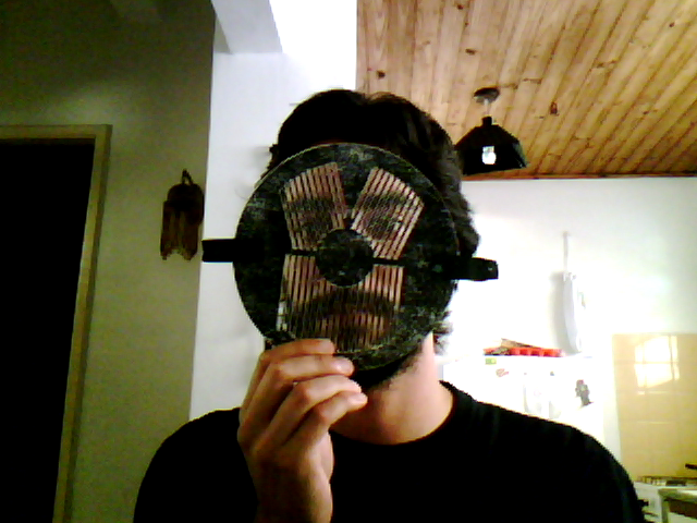

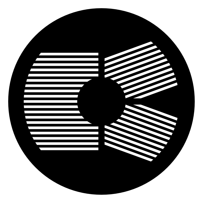

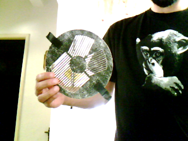

Publicado 20 de Enero del 201114 a Muy copado lo de la máscara Francisco!! y yo que me gaste 3 trinchetas cortando la mía sobre un cartón durito. Les cuento que con mi cámara (webcam) no pude enfocar directamente con Júpiter (ni saturno, ni la luna) debido a que no veo las estrías. Siempre tengo que usar alguna estrella como Sirius o alguna de magnitud -1.5 o más brillante con el gain al mango. No he probado con la reflex todavía (me imagino que con el visor o el liveview de una compacta debe ser igual) pero en visual sí se ven las estrías incluso con la luna. Había usado un generador de máscaras de Bathinov que encontré no recuerdo donde. La imprimí y pegué sobre un cartón de 2 mm y la recorte con trincheta. Les dejo una copia de la que generé para mi 150 750. Si encuentro el link del generador lo subo, además de alguna foto de como quedo la máscara recortada. Eso si, lo de los peines está bárbaro y es mucho más práctico. Saludos cordiales y buenos cielos.
Publicado 20 de Enero del 201114 a Acá revolviendo mi historial, encontré el link del generador de máscaras de bahtinov. http://astrojargon.net/MaskGenerator.aspx Espero que les sirva. De paso les dejo un par de fotos de como quedo la mía. Saludos cordiales y buenos cielos.
