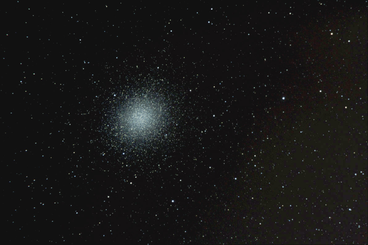

Publicado 30 de Enero del 201114 a Les adjunto una imagen de Omega Centauri tomada el viernes 28/1/11 desde San juan. Son 25 tomas de 25 segundos con 3 Dark, 3 Bias y 3 Flats. Teles: MEADE LXD75 SN8 Camara Canon 500D Procesadas en DSS y ajustes en GIMP Lei en el foro que alguien sugeria tapar el lente (por donde se mira en la reflex) por que por ahi se filtra luz. esto sigue siendo asi en los modelos nuevos de canon? Me sigue costando bastande el procesado, asi que acepto cualquier sugerencia.
Publicado 31 de Enero del 201114 a personalmente los cumulos son algo que me atrapan , muy buen trabajo gvillaroel . omega es un lujo que nos podemos dar los que estamos de este lado del planeta me puse a jugar un poco con tu imagen y trate de levantar mas data , espero que no te moleste . saludos.
Publicado 31 de Enero del 201114 a Linda Omega, lo de tapar el visor es verdad, pueden filtrarse reflejos. Pero depende de la oscuridad de la zona cercana al telescopio.
Publicado 31 de Enero del 201114 a Autor Muchas Gracias Javier y Raul, La verdad que hay tantas estrellas en ese cumulo que el procesado es todo un desafio y me cuesta encontrar el limite para mostrar informacion sin que empiece a manifestarse el ruido. Lo de modificar la foto no me molesta en lo mas minimo, al contrario, me gusto ver toda la informacion que quedaba, y eso que aca subi el jpg de 100K, si agarras el FTS de 40Mb, harias maravillas. Saludos y gracias
Publicado 31 de Enero del 201114 a Hola Gustavo! La foto está muy bien, me gustó mucho el foco y la performance del SN8. Te recomiendo para facilitar el procesado que hagas mas darks, flats y bias. Por lo menos 15 de cada uno. Un abrazo, Ezequiel.
Publicado 1 de Febrero del 201114 a Buenisima foto el procesado todavia se puede estirar mas hay que arriesgarse y ver luego con las tecnicas de reducir ruido cual queda mejor lindo cumulo, felicidades. Saludos Antonio
Publicado 2 de Febrero del 201114 a Autor Muchas Gracias, voy a ir probando distintas combinaciones en el procesamiento, por lo que veo esto es prueba y error hasta lograr buenos resultados. Saludos a todos.
Publicado 2 de Febrero del 201114 a El tema es conseguir un buen balance entre las estrellas que bordean el cúmulo y el centro, ya que es muy fácil quemar el centro tratando de capturar todo el cúmulo.
