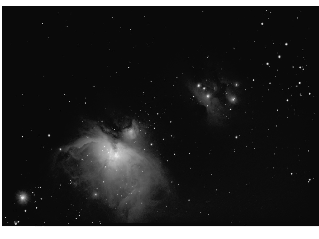

Publicado 4 de Febrero del 201114 a Hola, Les dejo una foto donde intente que reluzcan tanto M42 como Running Man (NGC1977) Para mi fue todo un problema lograr un balance para que ambas sean lo mas claras posibles si que una hiciera que la otra se quemara. Son 40 Lights, 15 Darks, 15 Bias, 15 Flats. a ISO 800 con la Canon 500D Se me hizo tan dificil el tratamiento del color que decidi dejar una en color y mostrar otra en Blanco y Negro (que a mi me gusto Mas)
Publicado 5 de Febrero del 201114 a Me gusta mucho. Muy buena. Felicitaciones. Carlos J. Cobeñas Reflector Helios 114900 EQ2 Refractor Hokenn 70900 EQ1 Sky Watcher 2031200 dobson Oculares K 25 mm, K 10 mm, Plossl 40 mm, Plossl 20 mm, Plossl 10 mm, Plossl 4 mm, Súper Plossl 25 mm, Súper Plossl 10 mm Barlow 2x acromático Láser verde 10mw
Publicado 8 de Febrero del 201114 a Se ven muchos detalles y se ven muy bien, apilaste con DSS? usaste la opcion de alinear colores RGB? yo tenia ese problema y desde que uso esa opción he tenido mejores resultados. Saludos Antonio
Publicado 9 de Febrero del 201114 a Autor gracias antonio, apile usando DSS, pero no recuerdo si la opcion de alinear RGB estaba seleccionada, lo voy a tener en cuenta para la proxima. Saludos y gracias
Publicado 9 de Febrero del 201114 a No es facil editar esos dos objetos a la vez, en lo personal hubiese optado por hacerles un corte y editarlas por separado. Pero la composición quedo muy bien. P.D. me parece que sos del mismo barrio en que me crie.
Publicado 9 de Febrero del 201114 a Autor Gracias Raul, Vi algunas fotos similares en internet, pero me parece que es como vos decis, las han procesado por separado y despues han armado una composicion. Viviste en San Juan?, yo vivo ahi desde hace 15 años. Saludos Gustavo
Publicado 10 de Febrero del 201114 a Salio muy bien, pero como decis, tenes que tocar el balance de color y de seguro subir la saturacion de la imagen. De cuantos segundos hiciste cada light ? Saludos.
Publicado 10 de Febrero del 201114 a Autor Hola Diego, son lights de 35 segundos, podria estirarlo mas pero asi me aseguro de que las estrellas queden bien redondas. probe reprocesarla con la opcion de alineado del canal RGB y tal como me dijeron mejoro notablemente el color. asi que ya aprendi algo mas.... Ahora estoy en la busqueda de un tubo para empezar a hacer guiado, he visto un galileo 70/300, creo que me voy a decidir por ese. por que la focal del tele mio es corta (812mm) y ya estuve probando con PHD_Guiding y usando el tubo principal como guia y marcha bastante bien, (de todas formas en la cancha se ven los pingos) vamos a ver que pasa con un tubo guia y con un objeto debil. lo unico que me inquieta un poco es el peso de los agregados para el guiado, por que el OTA mio es bastante pesado, pero creo que va a andar bien. Te mantengo al tanto. Saludos y estamos en contacto
Publicado 10 de Febrero del 201114 a Si vas por el Galileo, que sea el 70/400, no el 300. Mientras mas focal mejor para guiado. Saludos.
