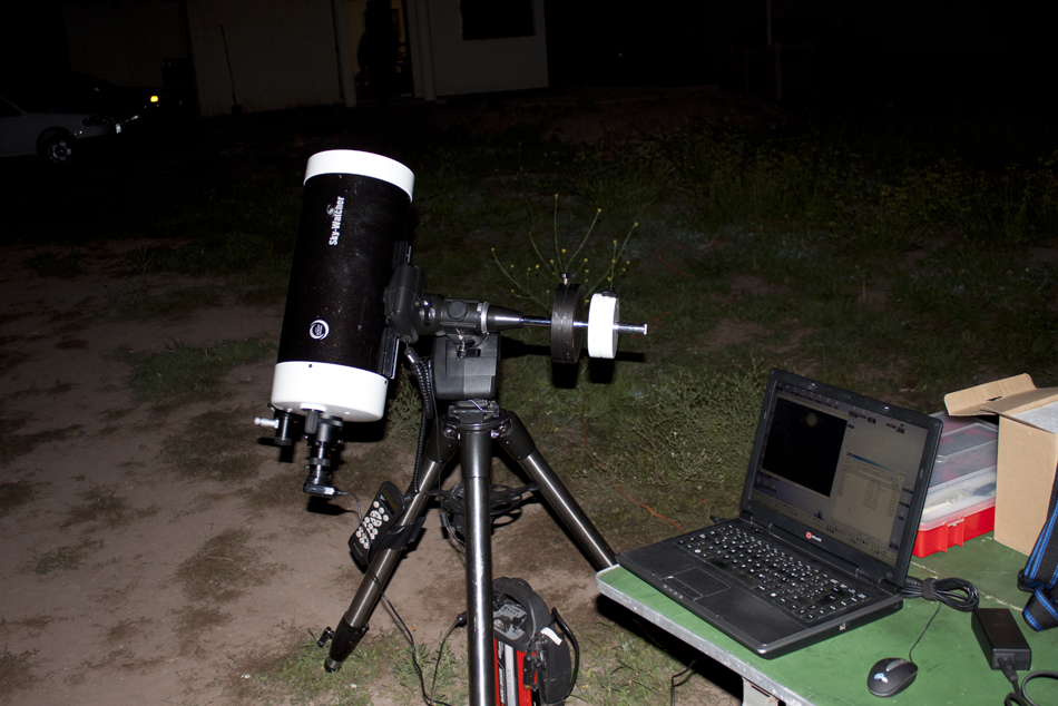

Publicado 7 de Febrero del 201114 a Como todos saben, si bien disfrutamos de buen cielo, el seeing no fue de lo mejor en ocasiones. Y creo que por eso no pudimos aprovechar toda la potencia del Mak 180 de Alejandro Barelli, para obtener detalles mas finos. Sin embargo creo que hicimos una linda captura, que les dejo aqui. Mak 180 Skywatcher - CG5 Celestron Barlow apo + spc 900 Video de 90 segundos Apilado en registax, apenas 15% de cuadros utiles. Saludos y gracias por pasar a ver.
