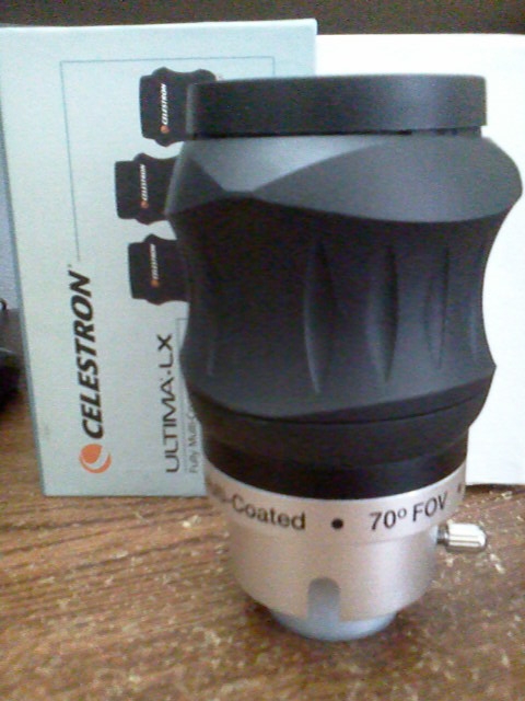

Publicado 10 de Febrero del 201114 a A lo mejor la foto que te adjunto pueda ayudarte a notar la diferencia, ya que sin necesidad de observar, es fácil comparar el campo de visión. La diferencia es notoria, con el e definido con mayor claridad los distintos colores de las estrellas en los cúmulos globulares. Saludos Marcelo PD: este es de 70º, los he visto de 66º y de 55º
Publicado 13 de Febrero del 201114 a Autor A lo mejor la foto que te adjunto pueda ayudarte a notar la diferencia, ya que sin necesidad de observar, es fácil comparar el campo de visión. La diferencia es notoria, con el e definido con mayor claridad los distintos colores de las estrellas en los cúmulos globulares.Saludos Marcelo PD: este es de 70º, los he visto de 66º y de 55º [attachment=1]P100211_14.37.jpg[/attachment][attachment=0]P100211_14.50.jpg[/attachment] Perdon por la ignorancia, pero cuales son estos oculares??? Gracias.Marcos.
Publicado 13 de Febrero del 201114 a Perdon por la ignorancia, pero cuales son estos oculares??? Gracias.Marcos. El de la foto es un Celestron Ultima. Son oculares caros.(no menos de $700). Saludos
Publicado 13 de Febrero del 201114 a Jajaja, gran ocular, pero estimo que te quedaste corto Demian, en saraco no debe estar menos de 1000 pesos.
