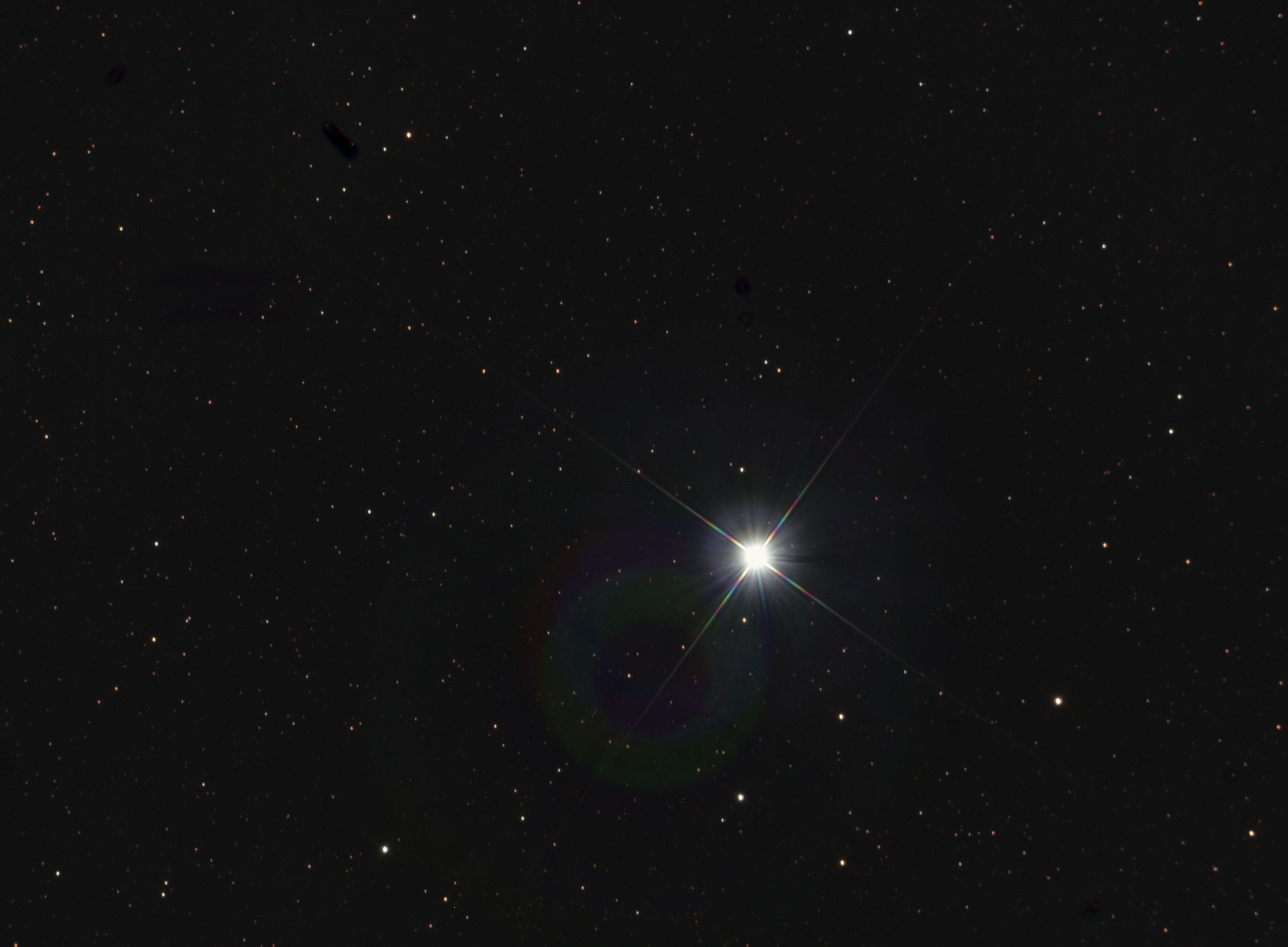

Hola a todos,
estoy tratando de resolver dos problemitas, por un lado la flexion diferencial y por otro los reflejos internos de la rueda de filtros (o de alguno de los elementos opticos del setup, por suerte encontre una formula para calcular la distancia de acuerdo al diametro del reflejo, ya medire donde esta el problema).
Por esta razon le hice tres tomas de 2 minutos (r,g, y b) a Hadar, que la tenia a tiro. Me gusto el foco, el seeing hoy sorprendemente me dejo lograr un fwhm de 2.4, todo un logro desde mi casa. Comparto la foto por deporte, espero les guste. Fueron hechas con el RC8 f8 y la qhy9 mono enfriada a 20 bajo cero.
hadar_rgb.jpg.bf2d4381464160610914be9a87
Buenisima la foto, consulta de principiante : ¿ se podria eliminar el reflejo con una máscara desde PS?
A ver si hay algun experto photoshopero que se anime, yo creo que algo se podrá hacer. Y la estrella quedó increible!!!!
Saludos!!!
hola Cris, ese reflejo se elimina moviendo el lente que hace el reflejo, es una picardia hacer las fotos asi y tener que tocarlas con el PS, la cuestion es encontrar la distancia correcta. Sigo investigando!
MUY LINDA FOTO
me gusta mucho el color de la imagen!
saludos y buenos cielos!!!
