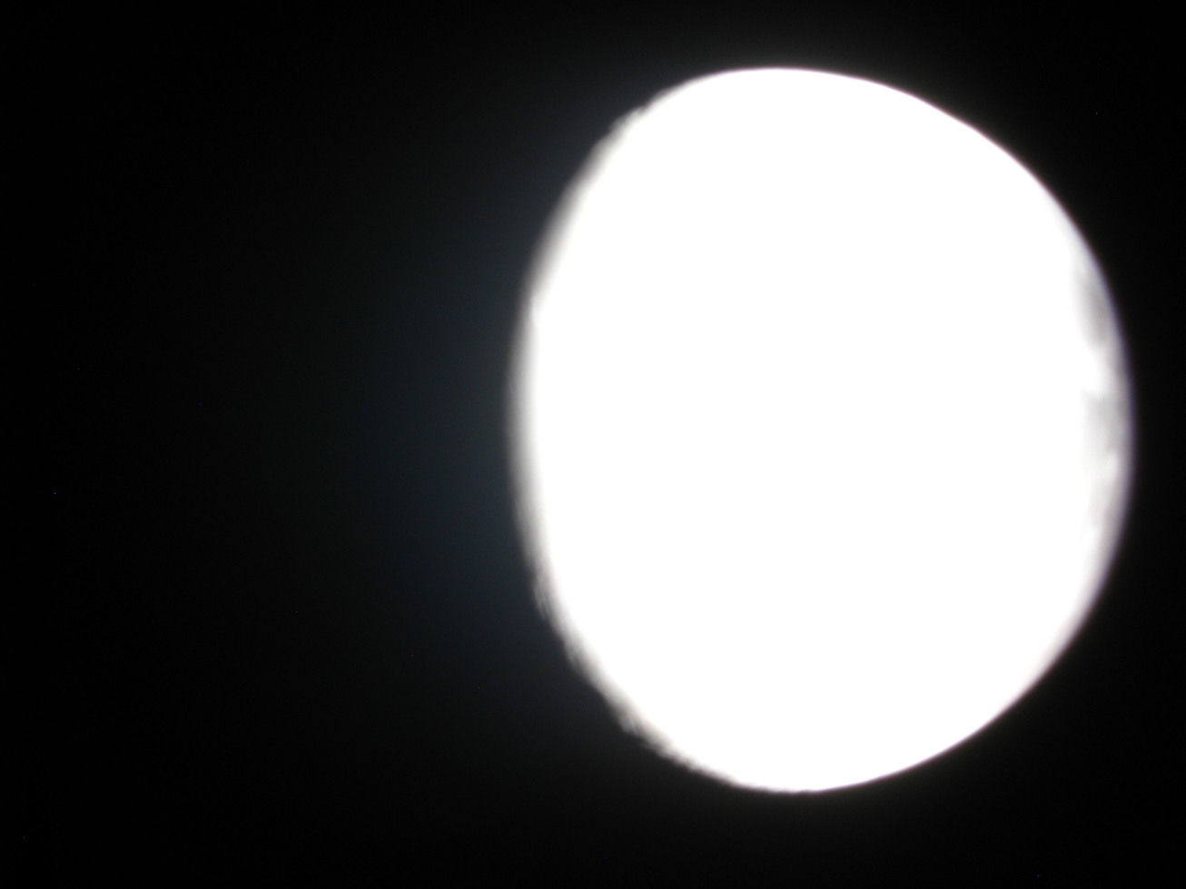

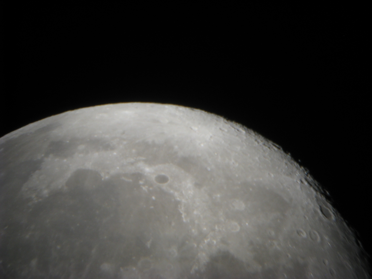

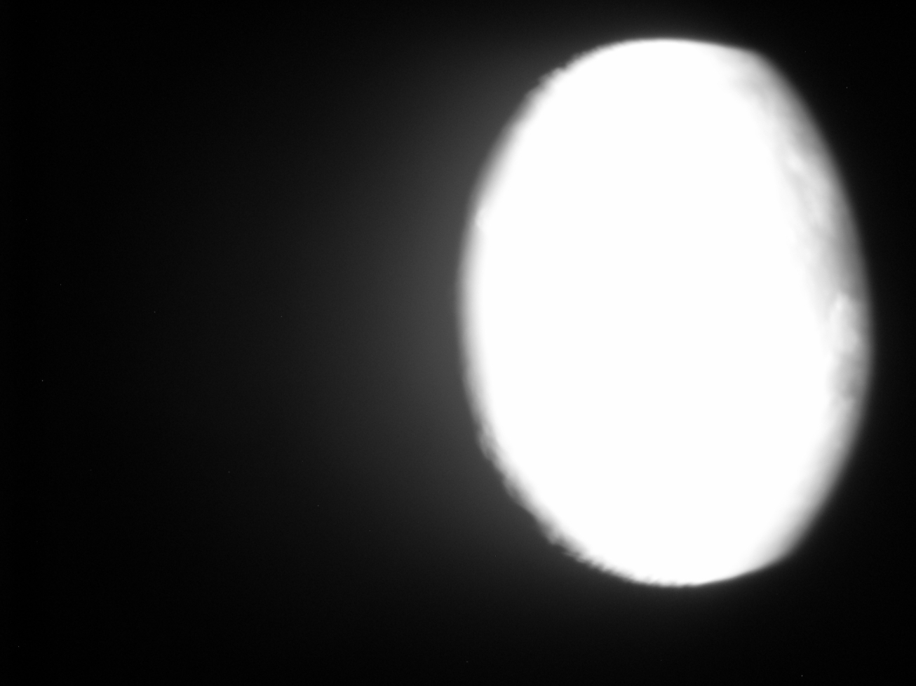

Amigos, estaba tratando de sacarle fotos a la LUNA con mi CANON 720 IS
Use ISO 80 y obtuve estas 2 fotos pesimas !!
El tema es que no logro ver los detalles de la luna en la pantalla de la camara. Solo veo LUZ
¿Alguien sabe que seteos debo usar?
El telescopio lo tengo motorizado
Gracias

Hola...
En mi humilde opinión hay mucha luz parte disminiyendo los iso. Luego trabaja con el nivel de apertura y velocidad de obturación. En EP simpre ha recomendado que para fotografía planetaria tomar un video y luego procesar con Registax.
Slds.
Luis
Gracias amigo TOPCAT por tu respuesta. Voy a probar.
Tengo una webcam NEXSTAR tambien con la que podria tomar el video y procesarlo pero me imagino que sacar fotos con una canon a720 debiera ser muy superior la calidad.
No probe tomar el video con la CANON pero creo que igual va a ser demasiado luminoso.
Probare...
Hola:
Más allá de intentar con un video, fijate si podes intercalar un filtro lunar, o uno de luz polarizada.
Suerte
Trabajá con los seteos de la cámara. Poné una velocidad de obturación más lenta y vas a ver que vas a apreciar más detalles (no conozco tu cámara, pero creo que en la pantalla deberías ver bien los cambios, también tratá de hacer el mejor foco posible para obtener más detalles).
Si todavía hay mucha luz, ya que en estos días la luna está en fase plena, probá quitar una de las tapitas que vienen en la tapa "grande" por así decirlo que tapa la boca del tubo, y tratá de sacar la imagen con la tapa grande puesta sobre el OTA (dejando pasar luz solamente por el agujero de la tapita que desenroscaste).
Todo esto, obviamente, dando por sentado que estás acoplando la Canon al OTA mediante su soporte ... (me refiero a que no hagas las fotos "a pulso")
saludos!
Hugo Beltrán Erpen
hola, bajale el brillo a la camara
Gracias a todos... en realidad era cosa de bajarle el tiempo al obturador.
Lo deje en 1/250 y ya veia la luna en la pantalla sin problemas
Me puse a sacar fotos como loco !!! jajajaj

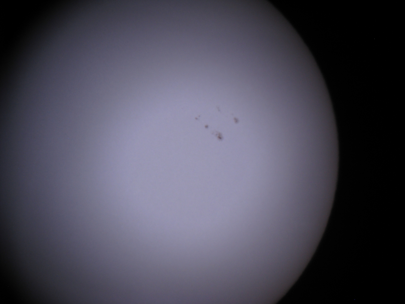

Les mando una para que me crean... ah y con una del sol y alguna manchas solares de la semana pasada.
Saludos y gracias !!!
