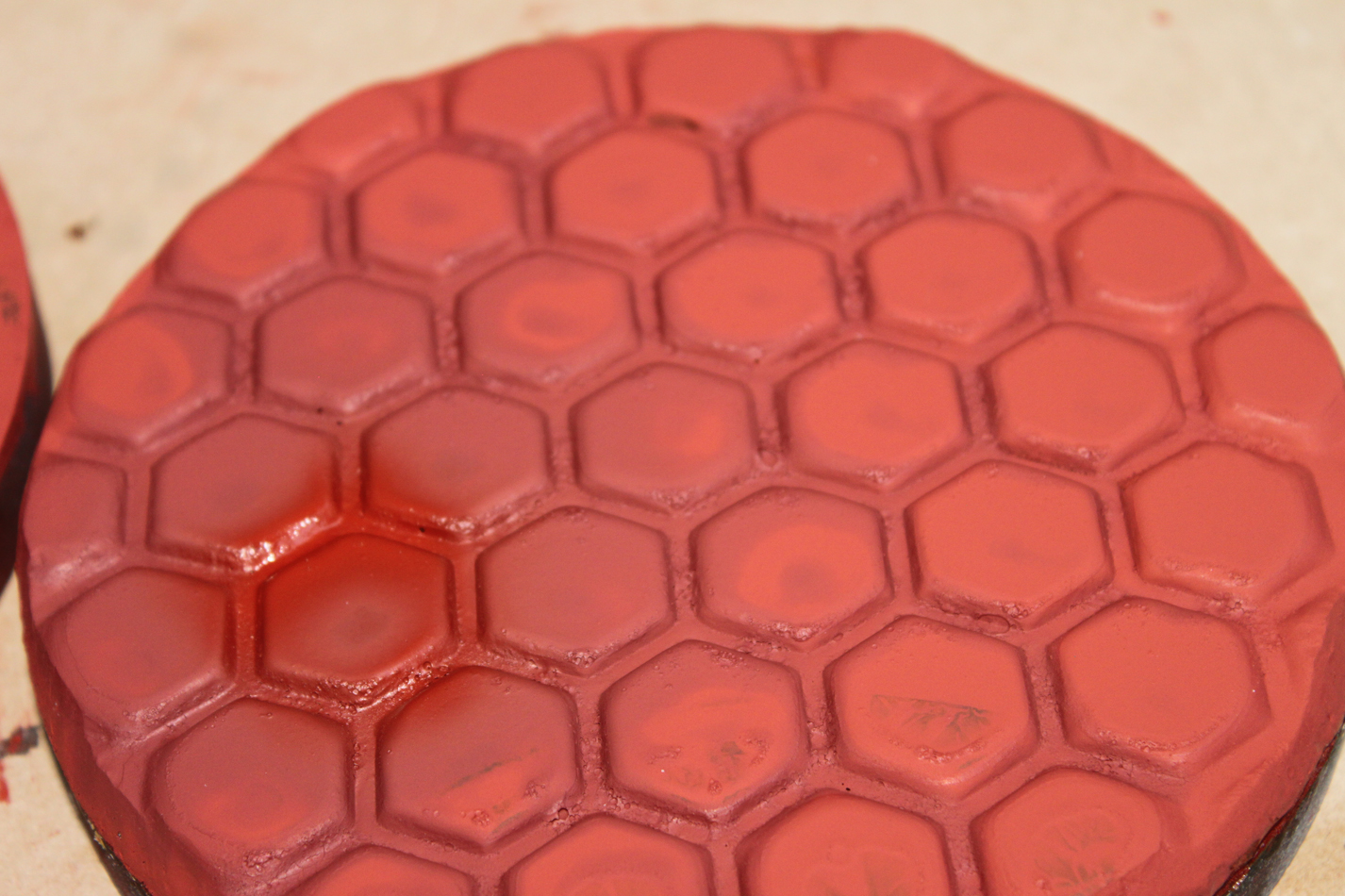

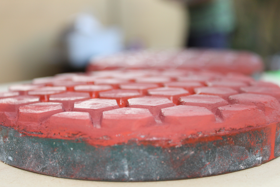

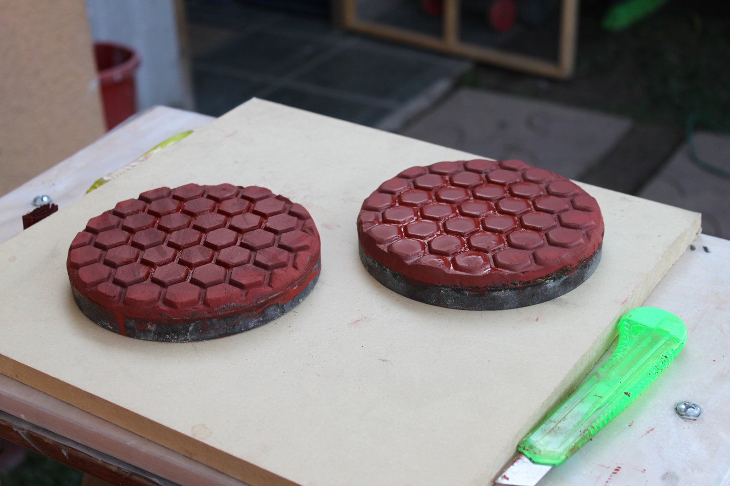

Para la construcción de la torta una vez derretida la colofonia agreguemos un 3% del volumen de tremetina, la venden en las libreras o tiendas especializadas de pintura para cuadros, es un diluyente en base a resina vegetal... alternativas puede ser aguaras mineral o aceite de linaza o lino.
Para la construcción de los canales utilizamos una rejilla de plástico para lavaplatos que venden en homecenter (homedepot)... posee un tramado de hexagonos de aprox 2 cms. como panal de abejas.
Otro detalle es que trabajamos con rojo de pulir u oxido de fierro... es más lento pero se comporta bien con la colofonia, ya que el cerio daña la torta y termina rayando el espejo... la temperatura de trabajo es aprox. 17 C. en secciones de 1 hora continuas.
Antes de cada sección de trabajo hacemos un prensado caliente, para ello utilizamos un secador de pelo para calentar unos 2 minutos la torta aplicamos abundante rojo de pulir a la torta y el espejo... y prensamos con unos 3 kilos... ES UN RITO!!!
Para ver si la torta quedó muy blanda o dura nos dieron estos tips... si a los 20 minutos de trabajo los canales se achicaron están muy blanda... si a la hora de trabajo están intactos es porque está muy dura!!!
Estamos trabajando en un espejo pequeño de 150mm...
Torta1.jpg.8640714c57989635b9db7a2934cbe
Torta2.jpg.4b3252eb13abc6116c702bbfd78ef
torta3.jpg.6731806d0c7d69b3929c252d2cbb4
