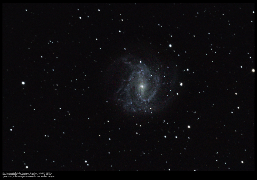

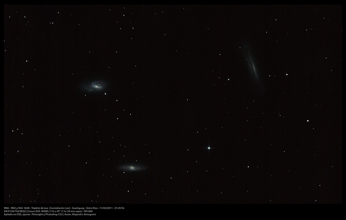

Publicado 28 de Febrero del 201114 a Hola amigos: Acá les dejo otras tomas que procese de las vacaciones. Ambas desde Entre Ríos con un cielo clase 3 aprox que ayudo mucho a levantar info de estas tres galaxias que hacia rato les tenia ganas. En este caso la puesta en estación no me banco mas de 45'' por sub cosa que venia haciendo 55'. Estimo que por la posición del tubo para ese lado del cielo me jodia un poco el balanceo de todo el conjunto por falta de pesos. Fueron 112 light de 45'' a ISO 800 haciendo un total de 1 hr 27 min de exposición, con la Canon 1000D y el SW 150/750. Para M83 fueron 73 light de 55'' ISO 800 sumando 1 hr 6 min de expo. Subo un drizzle 3x para ver mas detalle de la estructura de la galaxia aunque la contra es que las estrellas parecen pelotitas de golf y mucho no me gustan pero bueno.. es lo que hay. Espero que les guste, saludos a todos! Alejandro.-

Publicado 28 de Febrero del 201114 a Excelentes Ale, veo que aprovechaste muy bien esos cielos. Me sorprendieron los detalles en M83 con subs tan cortas. Y el procesado mejoró mucho con respecto a la última. El triplete vino muy bien, aunque con el fondo clipeado estas perdiendo algo de data seguro. Me imagino que el ruido debe haber sido mucho en el fondo. Como sea, excelente trabajo! Un abrazo!
Publicado 28 de Febrero del 201114 a Excelentes las dos, increíble que con 45" se venga todo eso, se nota la gran calidad del cielo. Muy lindo el procesado, muy bien cuidado. Ah!! el foco impecable. Muy buen laburo Ale
Publicado 28 de Febrero del 201114 a Autor Gracias Demian por pasar a ver. Javier: Era terrible el ruido que venia de fondo, logre mitigarlo lo mas que pude pero ojo que no lo recorte mucho tampoco igual seguro que perdí info, de eso no hay dudas. Omar: Gracias por pasar a ver, hay aplicado unos conocimientos nuevos que me enseño un loco que la tiene clara, mucha mascara y mas mascaras para proteger Abrazo. Alejandro.-
Publicado 28 de Febrero del 201114 a Ale Sacar fotos del cielo en buenos lugares y encima de vacaciones es un placer. Aca elegiste objetos muy interesantes. El triplete de Leo va muy bien con el fov de la camara Messier no llego a ver NGC 3628 que es mucho mas debil que las otras dos. Bien el procesado en mi opinion Recuerdo con Guille Baldi en Merlo haber visto solo a M65 Saludos Sergio
Publicado 28 de Febrero del 201114 a Muy lindas galaxias Alejandro! Me gustó ese triplete, el encuadre, el detalle, etc. muy bueno. Tienta agregarle otra hora y media no? M83 también muy bien. buen laburo abz Ignacio
Publicado 28 de Febrero del 201114 a Muy prolijas las tomas Alejandro. Con solo 45 segundos por toma, lograste un cuadro con ese triplete. felicitaciones Geert
Publicado 28 de Febrero del 201114 a Autor Gracias Sergio por pasar a ver y dejarme el comentario. Claro que siempre es un placer hacer fotos en vacaciones y con buenos cielos, sin pensar en nada mas que eso, disfrutar sin tener que madrugar, es lo mejor!. Ignacio: Me alegro que te haya gustado y sin dudas me quede con ganas de seguir sumando subs, pero bueno, cuando empiece a guiar repetiré el objeto y espero con mejores resultados. Geert Gracias por pasar a ver.! Abrazo a todos !

Publicado 1 de Marzo del 201114 a Autor Gracias Mati, Eze y Mariano por pasar a ver y sus comentarios. Eze.. vino para atrás el fondo, mucho ruido, si uso esos tiempos van a tener que sumar por lo menos unas tres hora. Sino guiado! (lo mas apropiado) Abrazo. Alejandro.-

Publicado 10 de Marzo del 201114 a Muy buenas Alejandro. Espero que no te importe si utilizo este hilo como ejemplo de lo que se puede conseguir con un 150/750 y una NEQ3, me parece muy meritorio lo que has conseguido con una montura que va tan justa con un tubo de ese tamaño. Saludos. Sergi.
Publicado 12 de Marzo del 201114 a Autor Gracias Sergi por pasar a ver y claro que no me molesta que uses el post. Un placer si sirve para colaborar en algo. Un abrazo. Alejandro.-
Publicado 12 de Marzo del 201114 a Gracias a ti Alejandro. Este hilo ha sido de utilidad para compañeros de otros foros, pues parten de un presupuesto relativamente modesto y este equipo es el que más se ajusta a el dando buenos resultados, siempre lo recomiendo en estos casos aunque haciendo la salvedad de que para fotografía de cielo profundo la NEQ3 va demasiado justa para este tubo, pero con tus fotos demuestras que puede hacerse y me ha parecido interesante que otros compañeros lo supieran. Saludos. Sergi.
