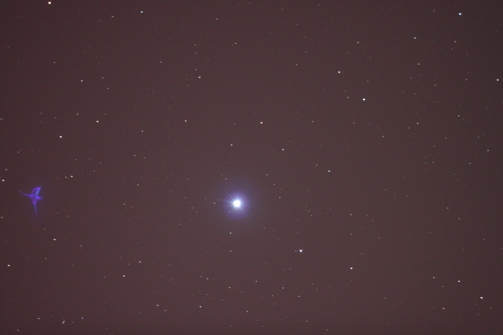

Publicado 3 de Marzo del 201114 a Buenas a todos. Hace unos dias, probando el guiado, vi que las estrellas no aparecian puntuales (sin importar el tiempo de exposicion) y decidi intentar colimar el espejo primario y el secundario (por por primera vez). el teles es un Schmith-newtonian f4 Evidentemente no lo hice bien, por que mientras estaba tratando de hacer foco (con la mascara), en la imagen vi un reflejo que no habia visto antes. esta es la imagen. (el reflejo esta a la izquierda)
Publicado 11 de Marzo del 201114 a Ese extraño reflejo se llama flare y lo puedes ver aquí http://www.jggweb.com/2006/05/03/441/ El tuyo no tiene la clásica forma circular sino lenticular. Saludos PD: en esta foto de mi galería tienes un flare realmente impresionante http://www.flickr.com/photos/12900696@N05/2386511295/
Publicado 11 de Marzo del 201114 a Autor Gracias Ander, eso lo explica. En realidad por esos dias mi telescopio estaba muy mal colimado, a medida que corregia la alineacion de las opticas, el flare se iba desplazando hacia un costado hasta que cuando quedo bien desaparecio del cuadro. Saludos y Muchas gracias
