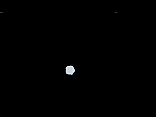

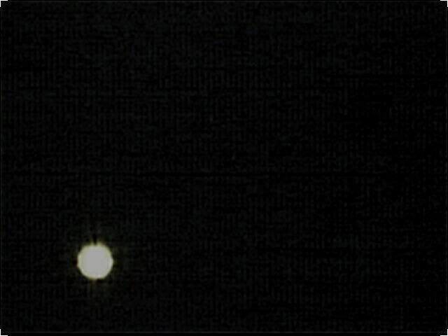

Que tal amigos de espacio profundo, luego de unas semanas sin poder utilizar el telescopio, por condiciones laborales y ambientales, estuve parte de la madrugada haciendo unas observaciones y bueno logré enfocar lo que a mi entender es Venus.
La foto la consegué a eso de las cinco y a eso de veinte para las seis de la mañana. Espero algunos comentarios.
Pd. Sigo con problemas para lograr obtener algún tipo de color caracterostico de los planetas sobre todo de Júpiter, según las últimas recomendaciones aun no se utilizar muy bien las aplicaciones de la cámara Neximage. Si pueden darme algunos datos para mejorar el procesamiento y obtener color lo agradeceria.

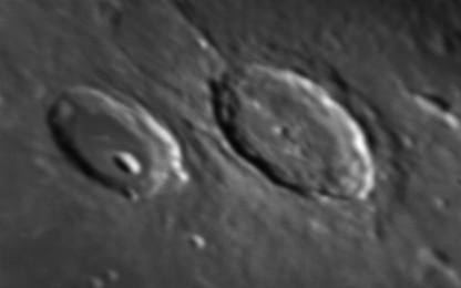

3)Proba todo lo que puedas. La práctica hace a la perfección. No se que equipo tendrás pero con mi webcam genius y un newton 150/750 obtuve fotos bastante decentes de cráteres de cráteres como la que adjunto.
Ahora vamos con la foto puntual. Si la sacaste mirando al este desde Venezuela a eso de las 5.20 de ayer o anteayer, Venus estaba bastante bajo. No vas a obtener buenas fotos si el planeta está muy bajo en el horizonte, ya que la cantidad de atmósfera que tiene que atravesar la luz es mucha. Con Júpiter tampoco vas a tener buenos resultados. Ahora está fotogénico Saturno. A eso de la 1.30 de la mañana ya esta bastante alto y se puede fotografiar decentemente.
De Venus deberías ver la fase. Como si fuera cuarto creciente en la luna. No noto eso en las fotos, por lo que probablemente hayas sacado una foto de algo que no es Venus. Además, me da la sensación de que está fuera de foco, por la forma de x que tiene la toma. Creeme, enfocar es todo un arte y yo apenas lo estoy empezando a dominar.
Tomate tu tiempo para conocer tu cámara, jugá con los parámetros de brillo, contraste y ganancia. Una de las fotos parece sobreexpuesta. Agregá información acerca de como estas montando la cámara al teles (como armás el tren óptico), si pones un ocular y la cam, un barlow, un ocular y la cam, la cam sola, etc así podemos guiarte mejor. Pero sobretodo, investigá un poco más el tema del cielo y que estas mirando.

solo para aportar un poco mas a la exelente explicacion de jwackito, te comento que yo tengo esa camara y mas alla del tema del foco (que los vas a tener con cualquier camara) los mejores resultados los tuve buscando la ganancia lo mas baja posible y levantando la velocidad de obturacion hasta el limite (antes de saturar la imagen)
respecto del resto de los parametros, dejalos por defecto al principio y despues juga con ellos, respecto de la saturacion, si no usas barlow, no hay problemas en levantarla, pero al menos a mi, cuando uso barlow si levanto la saturacion aparecen bordes de colores (seguramente por que mis barlows no son muy buenos)

En relación a las recomendaciones que me hizo el compañero jwackito, quiero pedir disculpa por no haber colocado los datos de las fotos ni mucho menos los datos de mi telescopio. En este sentido, les informo que tengo un AstroMaster 130q y la cámara es una digital Neximagen de la Celestron.
Ahora bien, estoy muy confundido con eso que me dices que probablemente lo que capturé no fue venus sino otro cuerpo celeste. La preocupación viene dada debido a que efectivamente a eso de las 05:20 am del día sábado 05/03/11 hacia el este se veía un cuerpo celeste que a simple vista parecía ser Júpiter (en realidad a simple vista era enorme y no titilaba como lo hacen normalmente las estrellas); sabía que era el este porque así me lo indicaba la brújula que poseo. Ademas en mi lapto tengo instalado un programa que me vino con el telescopio llamado "The SkyX first light edition" el cual me confirmaba que hacia esa zona (este) estaba el planeta Venus.

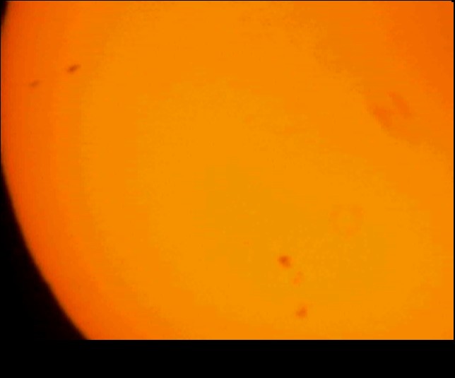

Quedo con tu comentario algo confundido acerca de que de Venus debería ver la face (como la luna), me gustaría solventar pronto esta duda. En lo relativo a la velocidad del obtubrador hoy hice nuevas observaciones pero esta vez en dirección al sol y obtuve mejores resultados... Aquí les dejo una foto (las manchas de la parte inferior son solares y la de la parte superior es un pájaro que iba pasando en ese momento.
