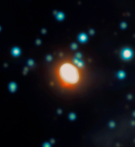

Siguiendo con la imagen reciente de Eta Carina, y con la idea de apreciar mejor las posibilidades de fotografiar al Homúnculo con webcam, se me ocurrió tomar el detalle del mismo de la imagen anterior, procesarla específicamente, y hacer una comparación con la conocida imagen del HST. Para ello fui cuidadoso en alinear las estrellas por lo que la orientación y escalas son muy buenas aproximaciones (por supuesto que las estrellas cercanas al Homúnculo en mi imagen son unas 1000 veces mas "gordas" :me_rindo ).
Les dejo una animación de la comparación (creo que tienen que clickearla para ver la animación). La nebulosa mas roja que envuelve al conjunto coincide con bastante detalle, el resto queda totalmente sobre-expuesto, pero me animo a decir que si se repitieran las condiciones de esa noche, con webcam podría levantar algún detalle. Cuestión de probar.

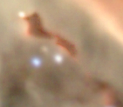

También les dejo un detalle del "Dedo de Dios" :D
Ignacio
dedo.JPG.4663e3302525238cf193520ca12db42
homunculo-animacion.gif.1ebccdb77df0d7c1

Distinto es el tema de objetos un poco mas grandecitos, como nebulosas planetarias o por ejemplo el otro objeto que tomaste, el dedo de Dios, que son mas grandes y pueden apreciarse de otra manera, igual siguen dependiendo exclusivamente del set up. Como muestra válida te adjunto un recorte de este objeto que lo saqué de un apilado en drizzle x3 del ojo de la cerradura. Netamente las diferencias están únicamente en la focal con la que fue tomada y el resto solo es cuestion de gusto algo que con respecto al detalle podría considerarse despreciable
Basta de cháchara!!
Admirable el empeño colocado en esta investigación!! Felicitaciones
DEDO.jpg.f60a74fd900c985e92805efcc1efdce
Gracias Omar por tus comentarios. La verdad es que estos proyectos no me los tomo demasiado en serio, pero me divierte el desafío, sin tener muchas expectativas. Mi teles tiene 820mm de focal nativa, asi que milagros no voy a hacer, pero si logro llegar a distinguir los dos lóbulos, aunque sea un poquito, voy a estar muy satisfecho. Ademas, con algo hay que entretenerse cuando la luna molesta :wink:
Fijate que en la imagen de arriba, las estrellas más pequeñas son de un tamaño bastante mas chico que el Homúnculo, lo que me permite especular que con la exposición correcta, algo de la estructura puede llegar a resolverse. Si a eso le sumas que con la técnica webcam y buen seeing , la resolución puede mejorar...no se...como dicen: "en la pista se ven los pingos".
EL viernes que viene el pronóstico pinta bien, si el seeing acompaña hago una prueba con la configuración que uso en planetaria (unos 4.5mts de focal). SI sale algo minimamente potable, lo comparto. Continuará....
