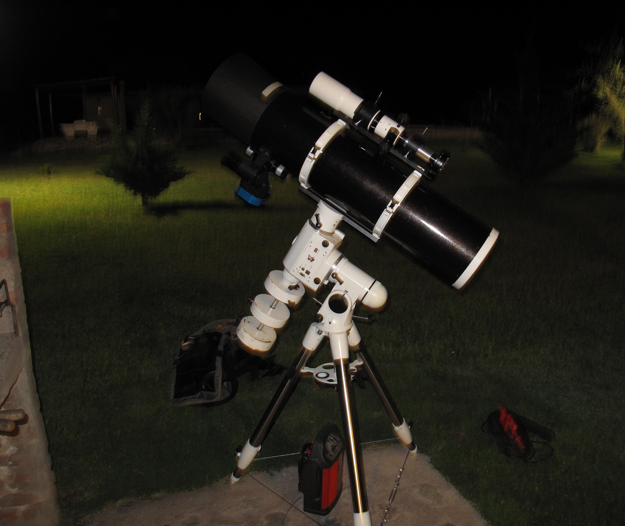

Hola amigos....presento la foto que me faltaba de las vacaciones en San Juan, NGC 5367, una región de absorción y reflexión en la prolífica constelación de centauro. Esta ocasión tuve el mejor desepeño de guiado hasta ahora, con errores entre los frames de entre 0,1 y 0,2 píxeles (según el DSS) los cambios que introduje al equipo fueron tres: poner el tele guía (WO66) con anillas sobre el Mak, hacer un acople con rosca M42 para que la cámara guia Atik quede enroscada en vez de ajustada en el portaocular y por último un ajuste del que leí en un post en el foro de la EQ6, el flaco contaba que había eliminado un trail que tenía mediante un soporte que metía tensión a la parte inferior de las patas del trípode tirando de ellas hacia adentro (y por lo tanto oponiendose a la fuerza que hace el separador que va más arriba que fuerza las patas hacia afuera) en mi vida se me hubiese ocurrido que el trípode pudiera meter flexión, pero con probar...compré 3mts de cable de acero de 3mm, unas abrzaderas y uno de esos tornillos dobles que se usan para meter tensión y armé un cable que se pudiera ajustar a la parte inferior de las patas de trípode tirando de ellas hacia adentro...(no queda muy clara la explicación, con la foto se entiende...) la cuestión...el guiado andubo impecable en dos de las tres noches que pude aprovechar... La foto consta de 3hs de luminancia en subs de 10minutos en bin1, más 50 minutos para cada canal color en bin2 todo a -15 grados con la QSI...y como el guiado anduvo tan bien probé hacer un Drizzle del objeto que creo mejoró algo la definición (y/o el contraste) ambas versiones quedaron bien distintas, supongo que por el usode los wavelets del PI en la versión con Drizzle, adjunto también la luminancia con Drizzle antes de aplicarle lo wavelets. Gracias por la paciencia de leer hasta acá...un abrazo gente,

Hola Juan, ante todo te felicito por las imágenes, son impresionantes!
Al resultado me apoyo, jamas se me hubiese ocurrido que podia llegar a tener flexion por ese lado, y la solucion parece ser mucho mas simple sobre todo. Yo tuve problemas de guiado en Uspallata pero creo que fueron una serie de factores, no solamente el tripode como en tu caso. De todos modos sigo probando!

Riky, si parece una pavada lo del trípode, ojo que capaz no tuvo nada que ver...pero la diferencia con lo que logro habitualmente con el guiado fue notoria, después si querés armamos un cable así y probás, fueron...ponele $30 en Easy y media hora armando, capaz ayuda con equipos pesados que le ponen más exigencia al trípode...

Increible el peso que lleva esa montura, si que era necesario estabilizarla.
