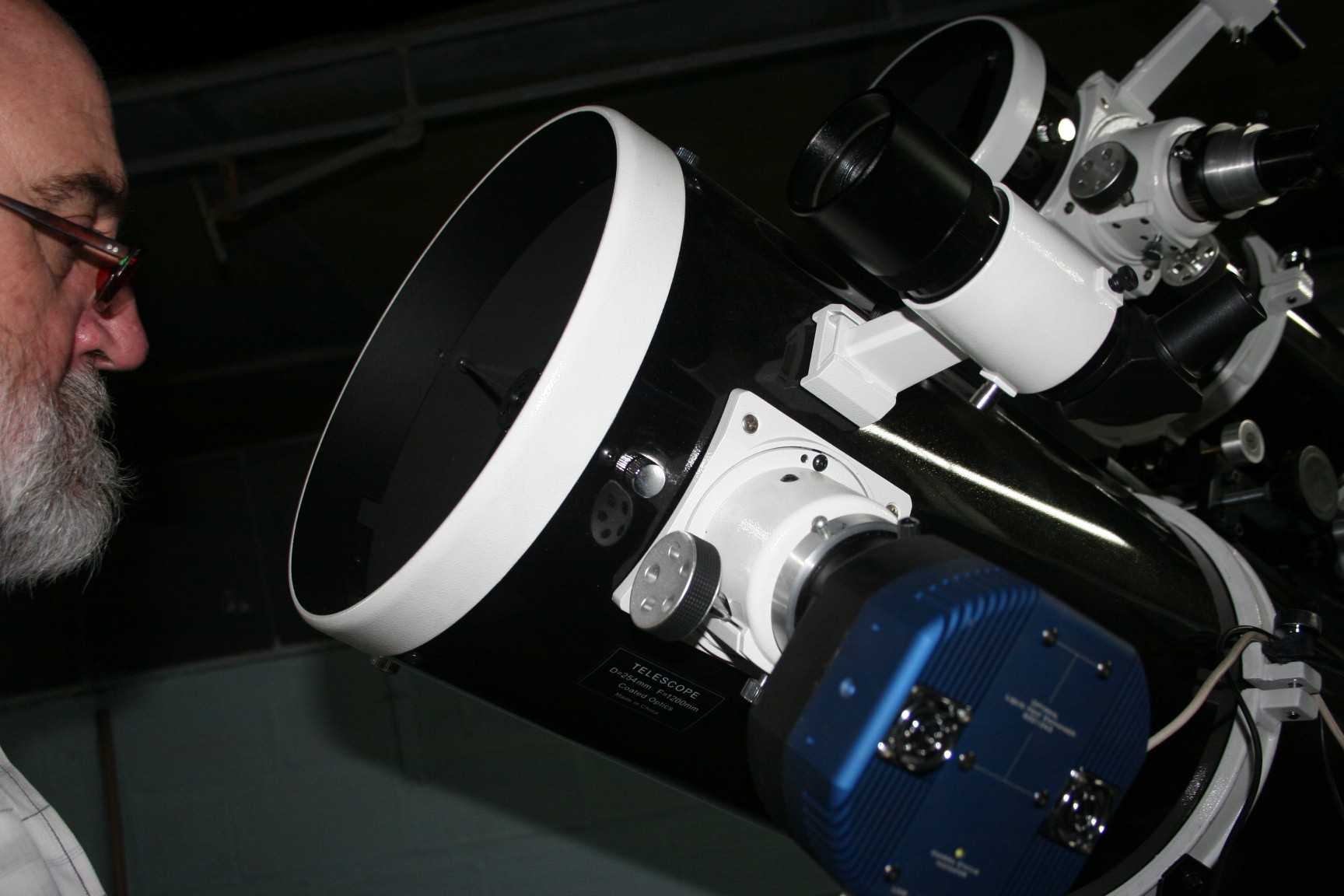

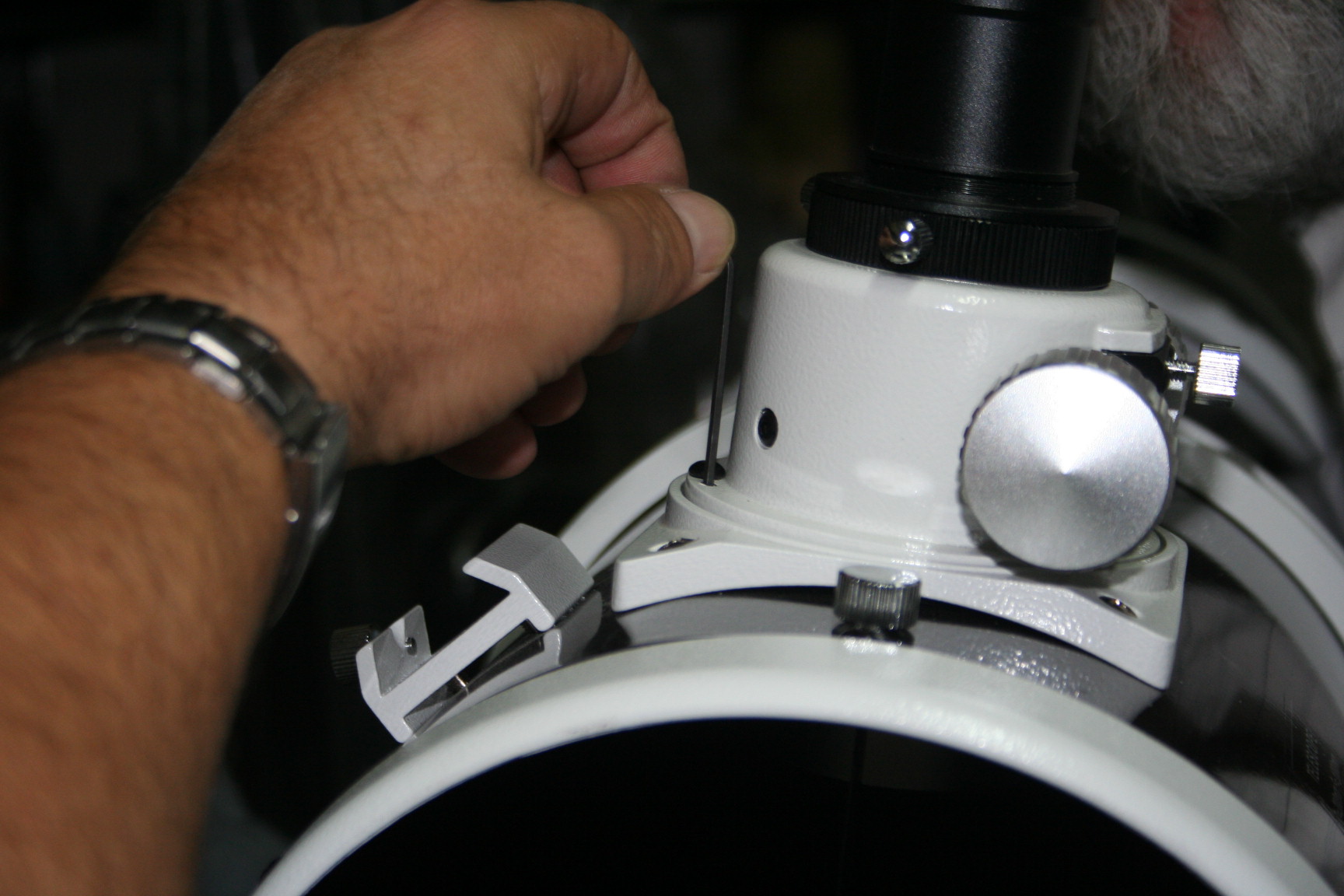

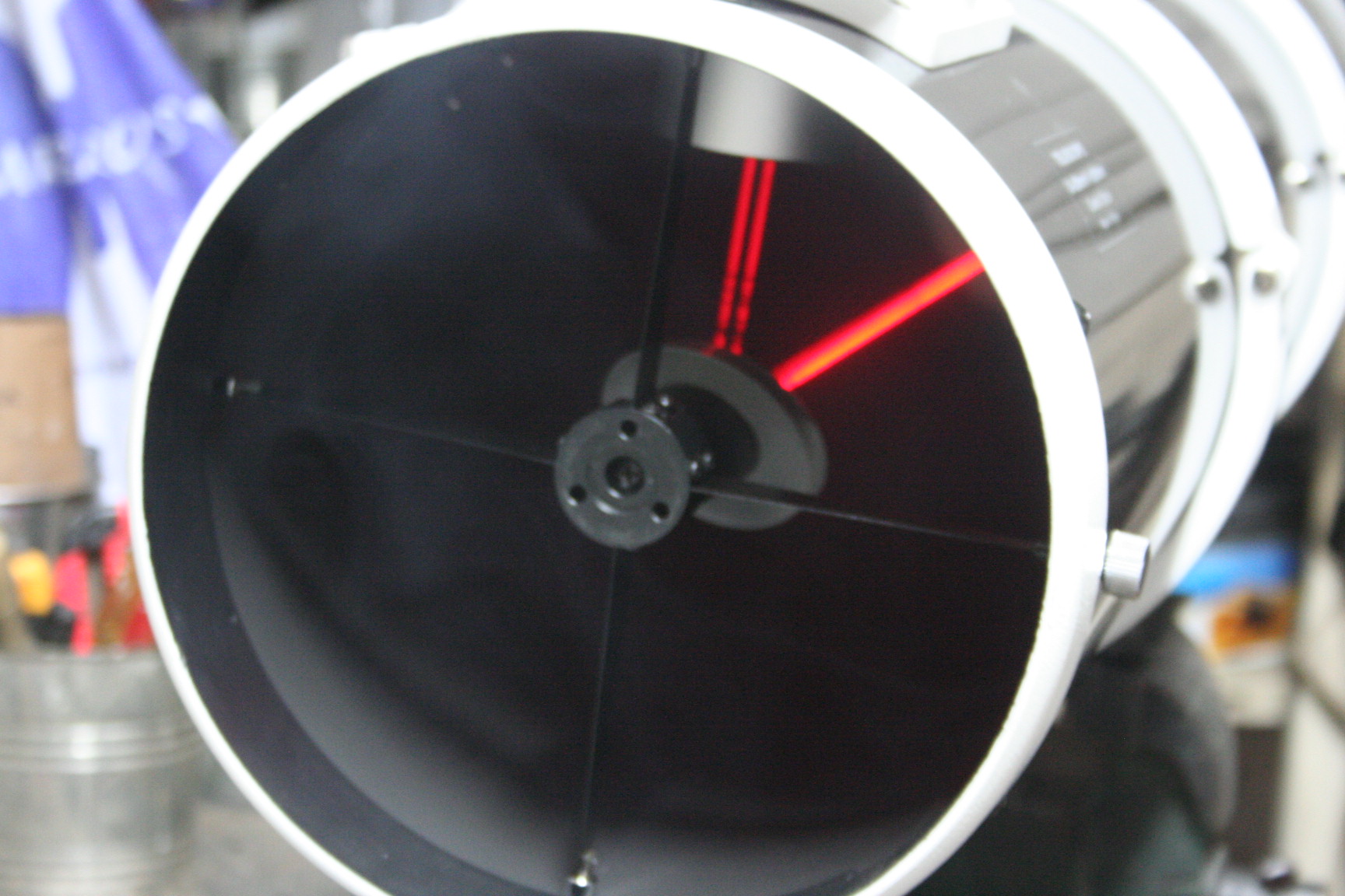

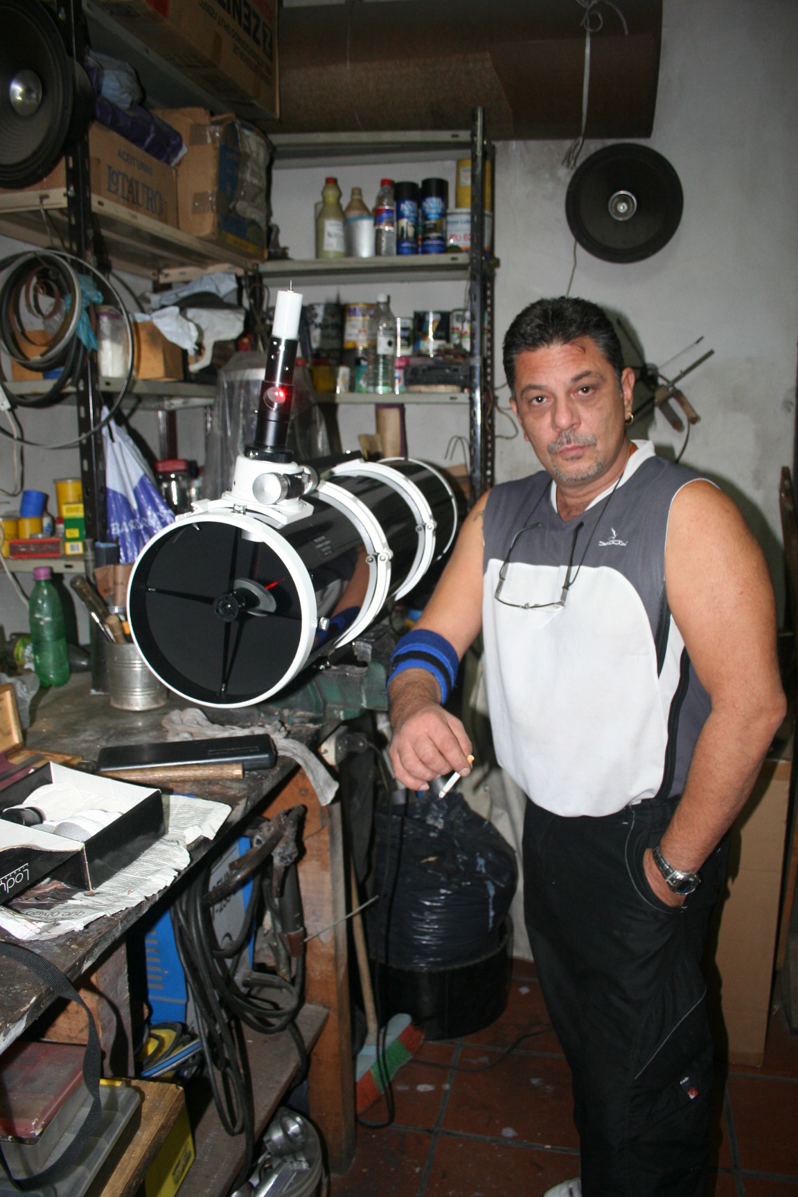

Publicado 22 de Marzo del 201114 a Estimados Les cuento que el Sábado pasado con la Luna llena y el cielo bien despejado era una noche propicia para hacer pruebas de equipos y juntarse para charlar de cuestiones técnicas … otras no tanto y si pasarla bien con esta actividad que tanto nos entretiene. Decidimos entonces juntarnos en el observatorio de Omar con Carlos Rodriguez. Tenía intenciones que tanto Omar como Carlos me revisaran el Newtoniano SW 8” ya que veía que no podía encontrarle la vuelta a la colimación. Asi fue que nos encontramos en el observatorio situado a unas cuadras de Beiró y General Paz. Como siempre nos recibieron los padres de Omar en su casa muy amablemente mientras que estaban ultimando los preparativos para preparar unas espectaculares pizzas caseras Lo primero que hicimos fue revisar el Newtoniano recientemente adquirido. Efectivamente había algo que no estaba bien y era la posición del focuser. Pueden ver la primer foto de Omar en su taller junta al equipo en cuestión tomado desde la mordaza de la mesa de trabajo. Afortunadamente el SW tiene unas llaves de ajuste y puede verse en la segunda imagen como estaba la base del focuser levantada un poco. Este fue un detalla advertido por Carlos antes de comenzar a revisar el equipo. Seguidamente pusimos el láser y claramente se puede ver como los dos rayos van y vienen y no están juntos. El humito que ven en el tubo es la Mangini Nebula… algo tóxica a decir verdad pero efectiva a la hora de ver pasar los lásers Solucionado el tema dejamos el SW bien colimado, a la espera de probarlo en Martínez Seguidamente fuimos al observatorio. El estado del lugar era impecable. El piso y las paredes recientemente pintadas. Muy espacioso con decir que entramos cómodos dos personas más un banco para manejar una tercera PC más otra mesita destinada a recibir las pizzas. La montura y el SW 250 f5 se veían realmente imponentes. Haciendo parecer al 150/750 un telescopio portátil. Pueden ver algunas imágenes las imágenes del observatorio La Luna estaba muy brillante por lo que prácticamente no era necesario prender las luces. Una vez más pude experimentar lo brillante del cielo de Omar. Es realmente increíble ese cielo. Tiene una tonalidad terracota en casi toda su extensión. Decidimos entonces ponernos a hacer algunas pruebas con la QSI. Luego de algunos intercambios de adaptadores Omar y Carlos consiguieron poner la cámara en un lugar que se podía hacer foco. Empezamos a tomar exposiciones y ajustar el foco con el FWHM de Maxim. Carlos manejando el focuser yo con el programa y Omar manejando la montura con el sistema Mel Bartels. En bin 2x2 el equipo logró atravesar la barrera del FWHM de 2 que nunca pude con el SCT llegando a un 1.71 Muy bueno en mi opinión. La Luna iluminaba la parte interna del tubo por lo que Carlos y Omar improvisaron un “parasol”. Apuntamos a NGC 2899 una nebulosa planetaria en la constelación de Vela. Este objeto muy pequeño de unos 2 minutos de arco y ubicado a una distancia de unos 6500 años luz fue descubierto por John Herschel en 1835. Presenta una forma muy particular con perfiles internos bien diferenciados cuyas formas vienen influenciada por la estrella central y la distribución del material estelar emitido. NGC 2899 está ubicada en un campo estelar bien nutrido y nos pareció un objeto atractivo de fotografiar tendiendo en cuenta lo brillante de la Luna y lo poco transparente del cielo. Fueron en total una hora compuesta por LRGB (30,10,10,10) Se adjuntan dos procesado de Omar y quien suscribe. El encuentro estuvo muy entretenido. La Pizza espectacular…. Mientras realizábamos las tomas no dejábamos de charlas cuestiones técnicas, de adquisición procesado y de equipos.. Una noche espléndida que cuando nos quisimos acordar se había hecho las 4:00 AM Esperemos repetir estos eventos y poder compartirlos con uds. Muchos saludos Carlos, Omar y Sergio

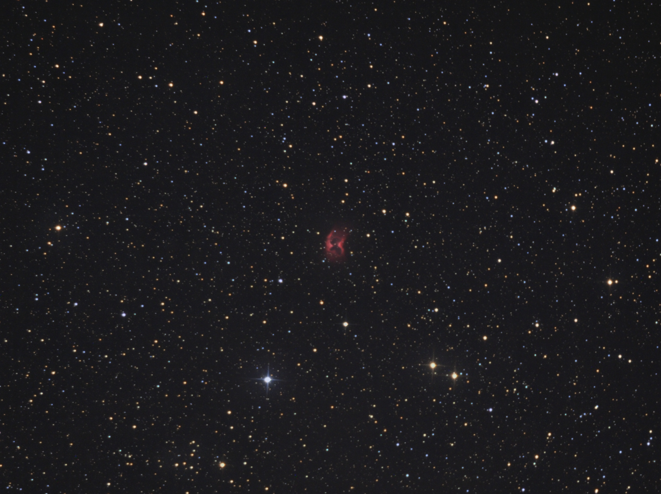

Publicado 22 de Marzo del 201114 a Buenísima la foto de Messier 111!! ...la de los dos discos protoplanetarios en la constelación de "la mesa". Hay gente que la pasa mal. Saludos.

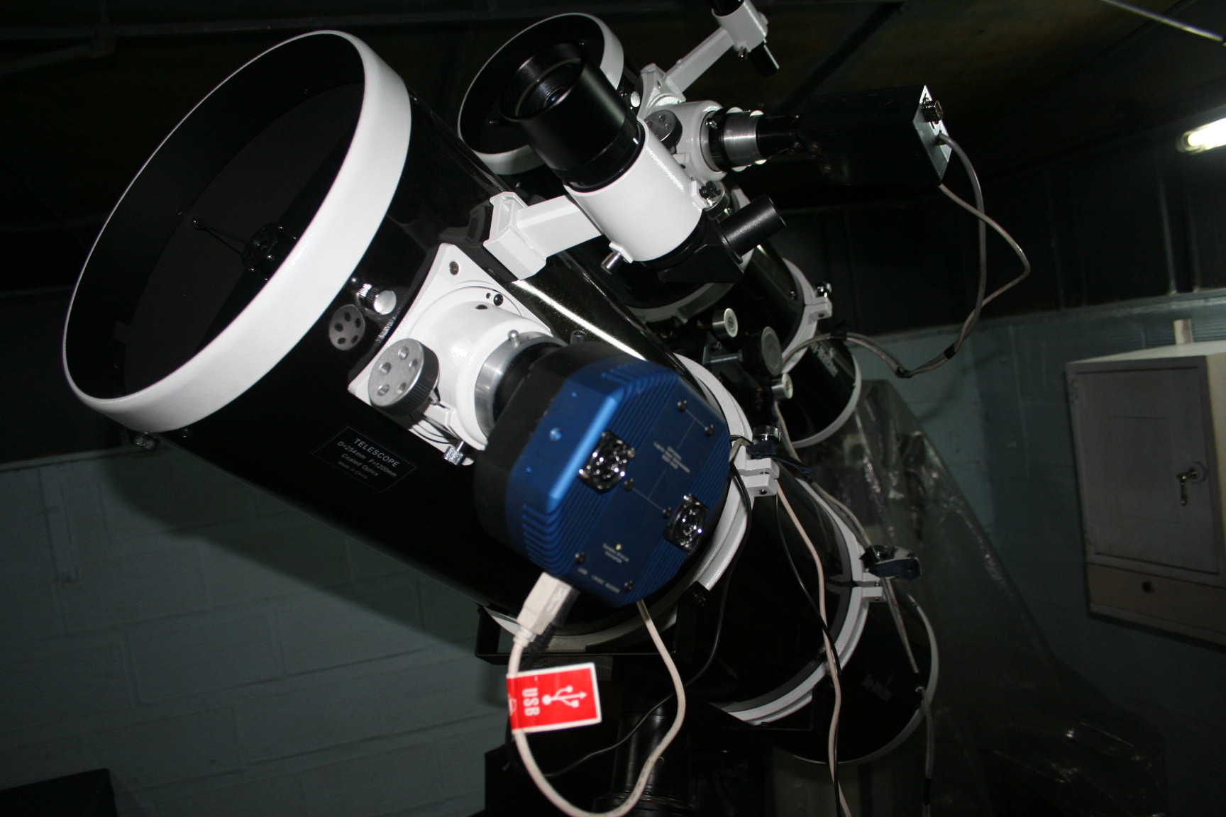

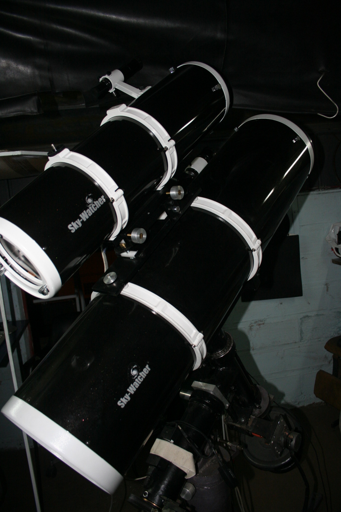

Publicado 22 de Marzo del 201114 a Imprecionante!! Ver subido un 150 como el mio, a caballo de un 250 es im - pre - cio - nante!! Muy bueno muchachos. Felicitaciones por el setup y los procesados. Me encanto lo de Messier 111 Saludos y buenos cielos

Publicado 22 de Marzo del 201114 a Muy productiva la juntada Sergio. Pero yo me quedo con las pizzas.. no en serio, Omar tiene una pericia de cirujano con los equipos, y es detallista al extremo, hace poco me contacté con él y me asesoró para colimar mi GSO de 8" usando el colimador laser de su construcción. Hoy que lo poseo y lo he podido usar con éxito, me dí cuenta que es un accesorio indispensable, comprado o hecho por uno mismo es algo que no puede faltar. En subs de cuantos segundos trabajaron Sergio? Ah, lo de la coca es chamuyo...digan la verdad! Abrazo!
Publicado 22 de Marzo del 201114 a Jajajaja!!! Que foto la primera!!! jamás pensé que fueras a publicarla, jajaja que pinta de garca tiene ese gordo que esta al lado del Newton!!! Tal cual lo describe el amigo Sergio a cuyo relato no le falta nada y grafica muy bien lo que hicimos esa noche, realmente y luego de un dia complicado fue una excelente reunión que salvó, por lo menos a mi, un mal día y le puso una gran cuota de alegría. Como bien dijo Sergio, unas ricas pizzas hechas por mi viejo, gaseosas y astrofotografía hasta las 4 am entre amigos. Espero se vuelva a repetir pronto, Carlos y Sergio ha sido un gran placer compartir la noche del sábado con uds. Andres: No hubo escabio!! Somos gente seria che!!! Me xtraña!!!! Editado 23 de Marzo del 201114 a por Invitado

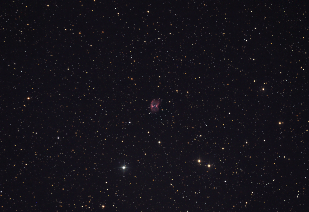

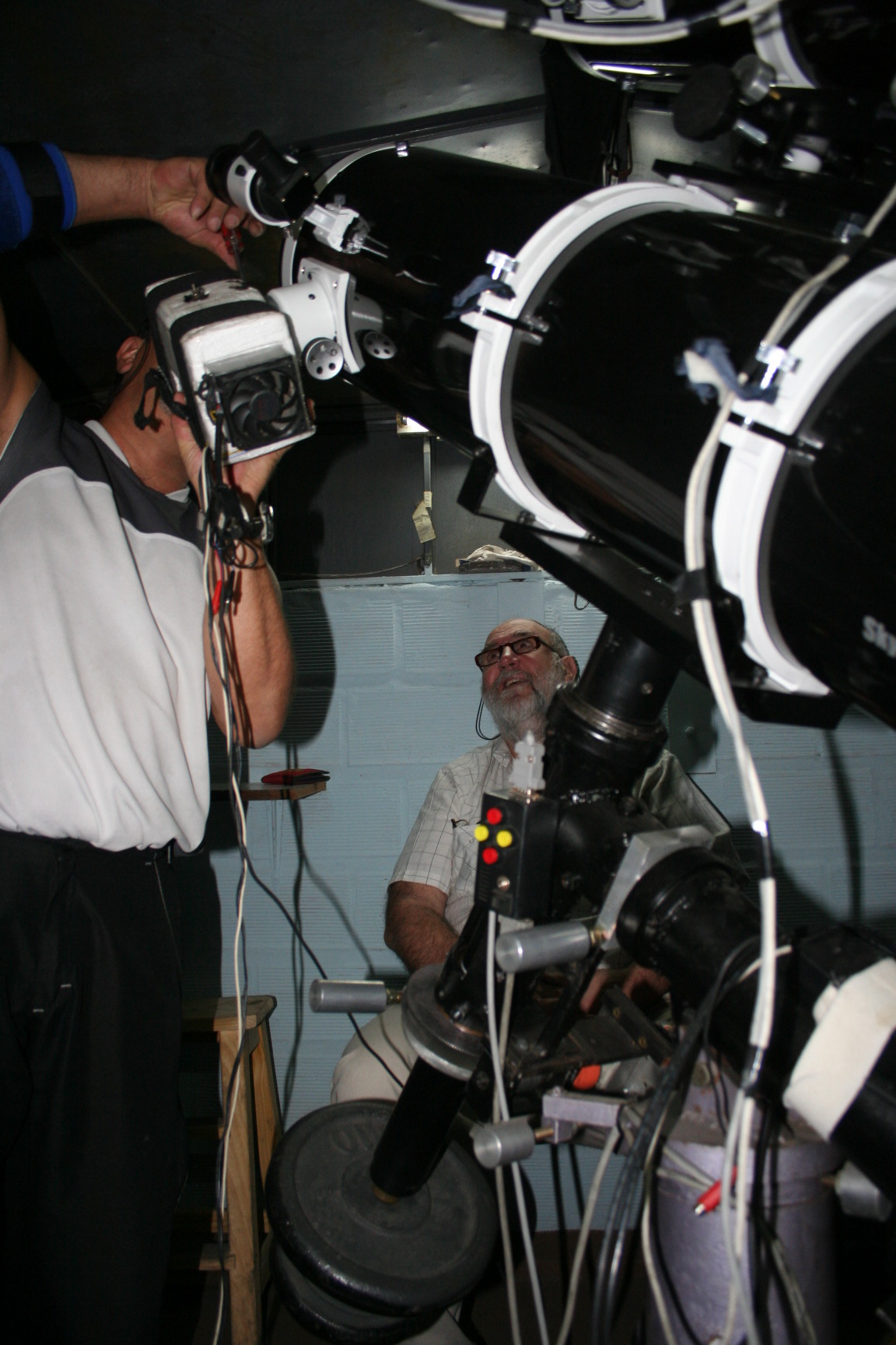

Publicado 23 de Marzo del 201114 a Autor Saluti a todos Que bueno que les haya interesado el post mas alla de las pizzas. Les cuento que las pizzas eran bien finitas y se dejaban comer. Bebidas solo gaseosas aunque no lo crean. Respecto de los subs les cuento que tiramos de solo 2 minutos. Hay alguna senial de saturacion en el chip 8300 Este tiene una capacidad de la celda muy limitada, y en un cielo como el observatorio de Omar la saturacion de fotones se nota y mucho Lamentablemente no ajuste bien la camara y posblemente se haya salido del plano focal. Pero una cosa es segura. El sw camina muy bien. Con un buen mpcc es una excelente opcion para astrofotografia. Seguimos en contacto Sergio

Publicado 24 de Marzo del 201114 a El de la primera foto, es una mezcla de Ricardo Fort con Goyeneche ? iOptron CEM70AG, iOptron GEM28ECAskar ACL200, Duoptic ED Pro 60, APO 90, Photo 90 5 elementosQHY600M, QHY294M Pro, QHY268C, QHY183M, QHY5III462CZelaya - Pilar - Buenos Aires - ArgentinaDuoptic - Espacio ProfundoMi Galeria de Fotos IG: @rfcontrerasb
Publicado 25 de Marzo del 201114 a Jajajaja!!! Pero Goyeneche despues de 10 años de haber muerto, jajajaja
Publicado 25 de Marzo del 201114 a Autor Saluti a todos nuevamente La qsi estuvo bien pero saturo un poco por tener el background muy brillante No hay duda que las ccd monocromaticas combaten mejor la contaminacion respecto de las bayer. No tengo la explicacion tecnica...pero aparentemente al sacar los colores con filtros la contaminacion se nota menos. Saludos Sergio

Publicado 28 de Marzo del 201114 a Autor Hola Riga y Sergit Asi es... la juntada estuvo muy buena y divertida. Aproveche la oportunidad para trabajar con un newtoniano de 10 pulgadas algo que fue nuevo para mi. Muchos saludos Sergio
