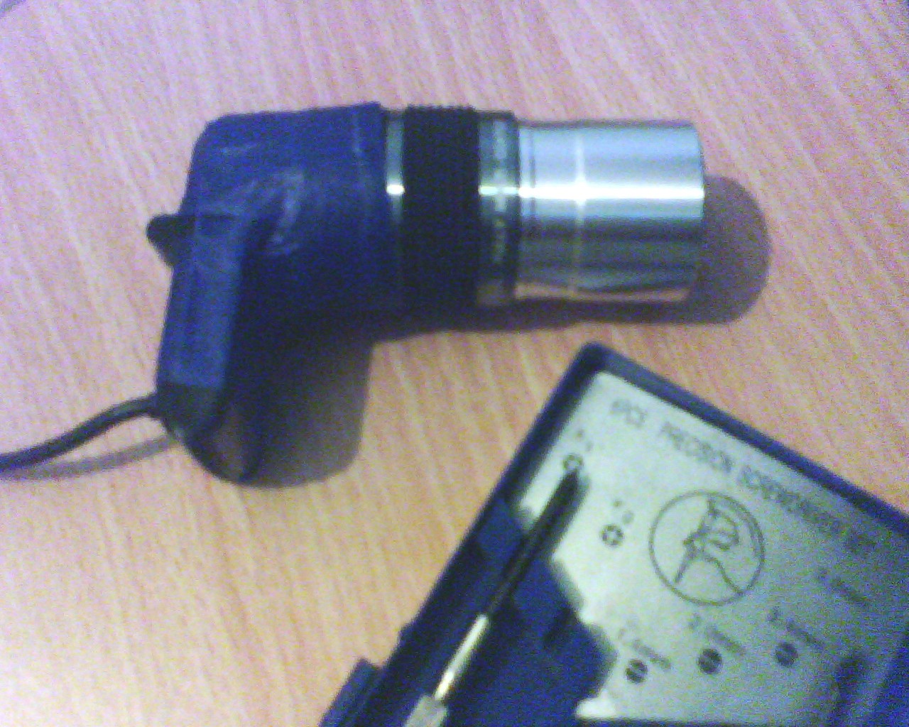

Finalmente me animé y puse mi Webcam a foco primario.

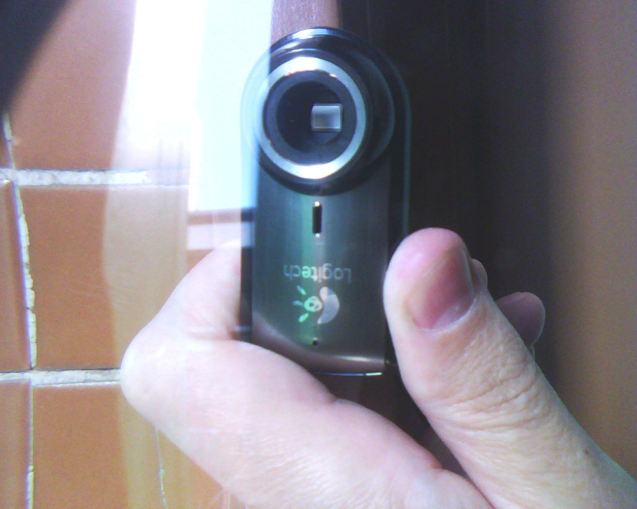

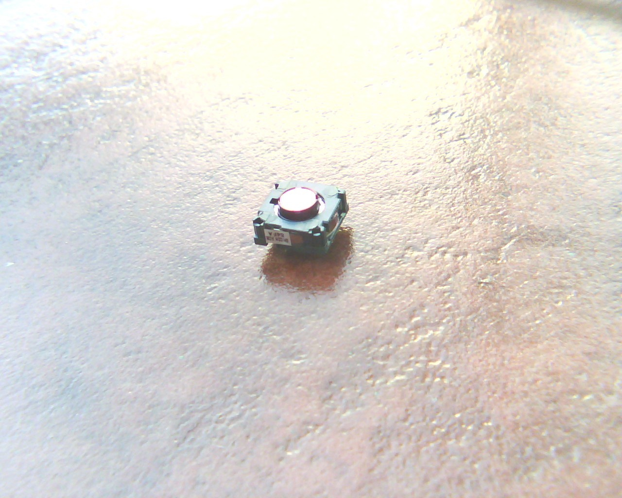

Simplemente saque el tornillo de la parte tracera y luego desmonte la lente quitando 2 pequeñas soldaduras que la une al circuito.
Luego la volvi a cerrar y previamente quite el plastico protector de la tapa superior, dejando un hueco libre para el censor.

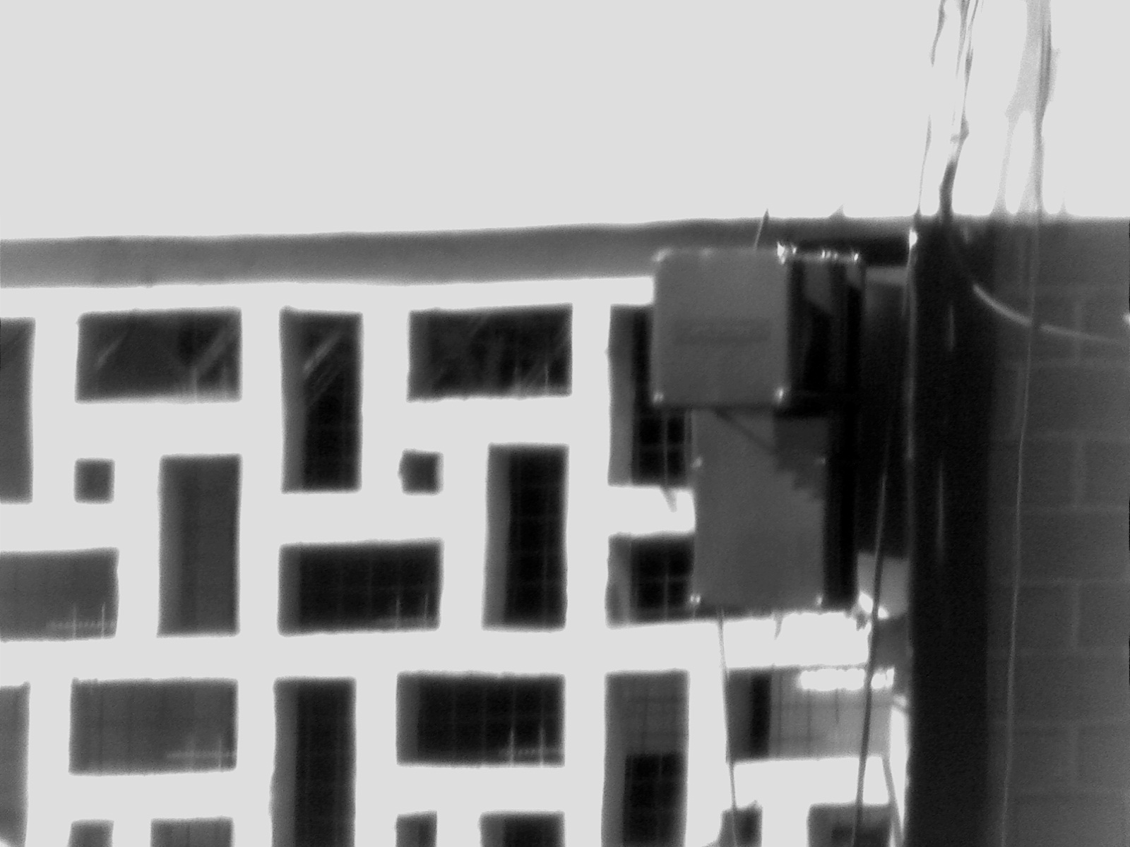

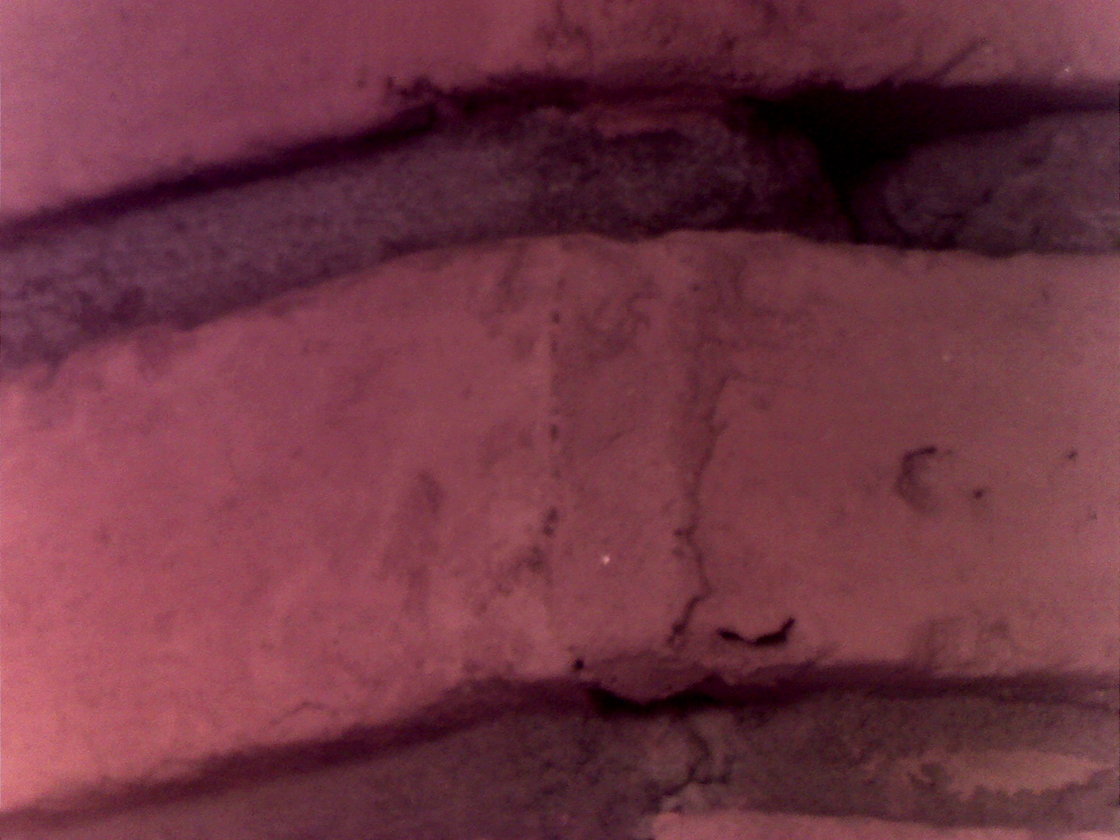

Paso algunas fotos puede verse el filtro IR dentro del ompartimento de la lente.5776b3a25b808_martenubesdetalle.jpg.2440

Si lo noté, antes de este intento pase 3 horas en la tarde haciendo foco a las antenas vecinas y efectivamente me queda siempre un sitio mal enfocado, ya vere la manera de inventar una roca que coinicia con esta "boca" de 12 mm. la colimacion y el Goto andan perfecto, pero ayer tenia tantas nubes que me fue imposible alinear. Ya veremos los prox intentos. Saludos.
