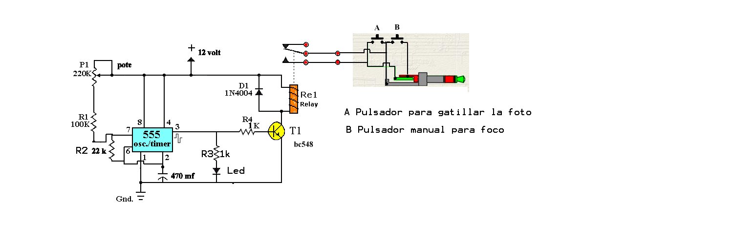

La noche del dique me entere por el amigo Pablo que la Canon se podía disparar por medio de un cable cosa que no sabia, empecé a chusmear y vi que era muy fácil hacer un disparador con un par de pulsadores y una ficha plus de 2.5 estereo como el que usan muchos mp3.La única contra que observe es que uno tiene que pulsar tanto tiempo como quiere que sea la exposición de la foto.
Así que decidí diseñar un pequeño temporizador con un clásico para los electrónicos el NE555 y me dije si la cámara da 30 segundos como max tiempo de expo el temporizador va a comenzar en 40 segundos regulables a 120.
Acá posteo el circuito que anduvo perfecto después de pruebas y errores, con las siguientes aclaraciones.
1. si quieren hacerlo de 6 volt o 9 volt en vez de 12 volt lo único que deben tener en cuenta que el relé que compren sea de 9 o 6 volt el que utilice es de 12 volt.
2. si quieren ampliar mas el tiempo de expo el pote de 250 k lo cambian por uno de 500k y durara hasta 250 segundos más o menos.
3. el descanso entre foto y foto es de 5 segundos como para que la Canon almacene su imagen en memoria.
4. le deje al circuito la parte manual o sea los dos pulsadores así nos sirve para uso convencional o si queremos sin programar la maquina expo cortas
5 el numero de imágenes no es seteable, lo dejo x cantidad de tiempo (me tomo un café , uno mates etc. ) y eso nos da la cantidad de imágenes (tampoco puedo hacer el EOS utility en una cajita de 6 por 4)
En definitiva funciona así, cuando acciono el interruptor comienza la primer foto después de x cantidad de segundos el Led se apaga y se corta el gatillado, 6 segundos después comienza la segunda y así sucesivamente hasta que apago el interruptor.
Y con el mismo interruptor apagado puedo usar los pulsadores inclusive sin estar alimentado, obviamente.
Espero le sirva a alguien mas, ya sea que no tenga notebook o no tenga ganas de andar con ella.
Si tienen dudas manden privado o comentario y se los contesto.

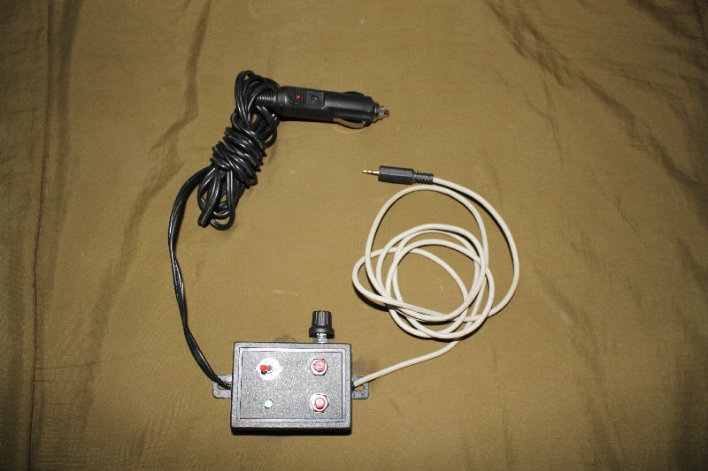

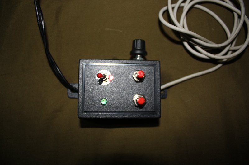

Disparador.jpg.aaadb253afcd0ecd13faf0393
IMG_5320.JPG.b523d7bfe2d0683cc41504b6603
IMG_5321.JPG.2a3c0045916e1eabe528eba9c43

- Noto en la foto que usaste una ficha de las de "encendedor de auto". Al margen de que en tu caso sé que lo usás con una batería aparte (otro día posteate una imagen de cómo te quedó ese otro invento) ¿si se usa con la batería del auto, hay riesgo de quedarse a pata?
Felicitaciones nuevamente. La comunidad astrofotográfica, agradecida. ;-)
Hola Pablo se puede hacer no es nada complicado hay que hacer un circuito similar pero que habilite el interruptor principal, costo aproximado hasta ahora, creo que 35 a 40 $.
No hay manera si colgase eso solo del auto que te deje a pie porque el consumo es bajísimo hablando en términos no técnicos para no meter a los amperes en un discusión astronómica consume igual o menos que una alarma de un auto es reposo obviamente.

Si señor cualquier aliemtacion le queda hasta una bateria de nueve que es muy portable pero yo tengo mi equipo todo con una bateria de 12 volt y un distribuidor con 3 fichas hembras de encendedor asi que lo hice de ese modo...
